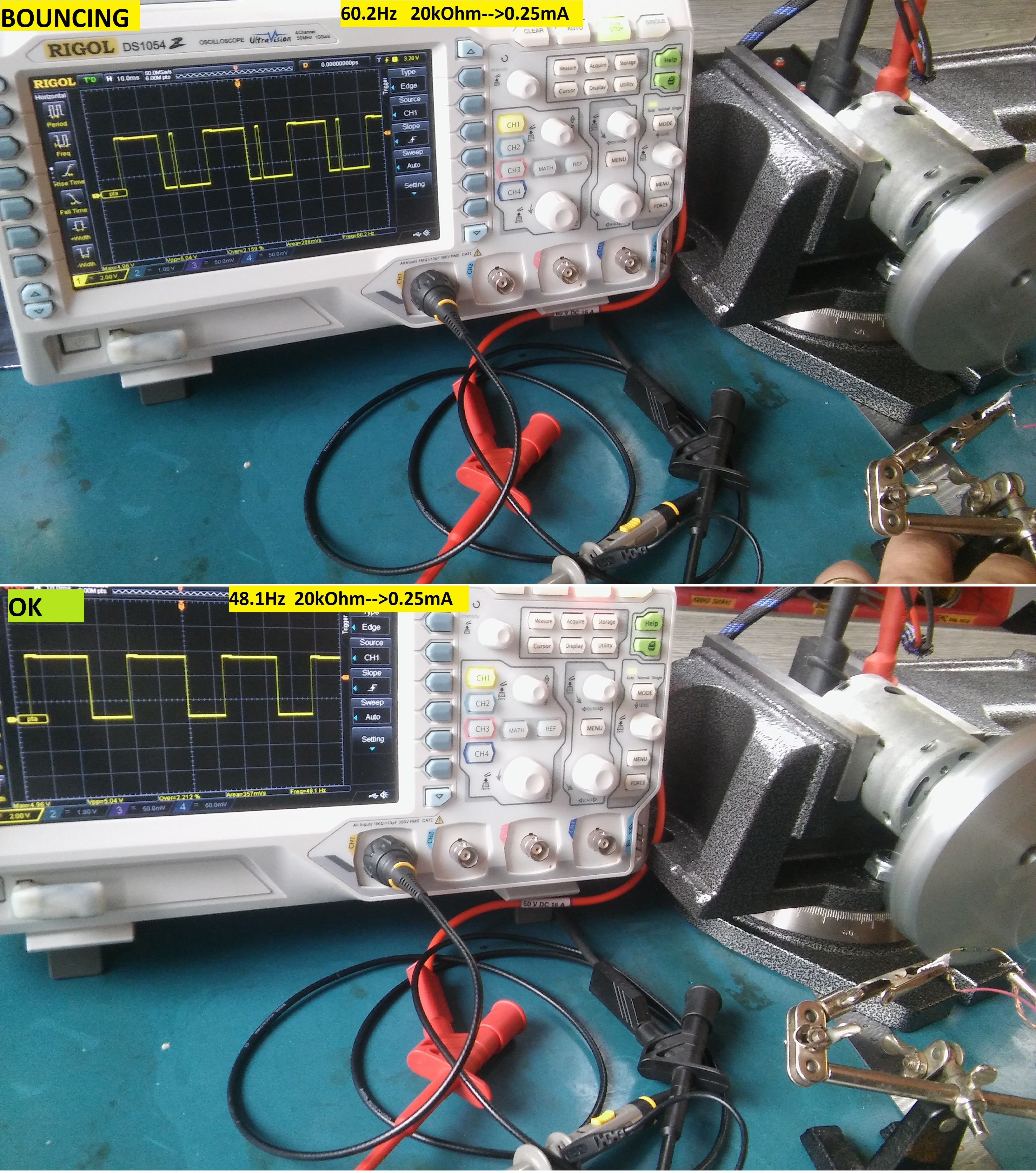

t256 píše: 8. 5. 2022, 7:11 Problem je v tom, ze u frekvenci vyssich nez par Hz bude pocitat spis ty zakmity nez frekvenci sepnuti. Navic trvani zakmitu se bude casem menit, takze co bude funguvat dnes, zitra uz nemusi. Pullup nevadi pokud se vrtulka toci, ale kdyz se zastavi v poloze kdy je to seple, vadit uz to bude. Pullup nemuze byt zas kdovi jak velky, protoze kazdy kontakt ma jak svuj maximalni, tak i minimalni proud, i kdyz ho vyrobci casto neuvadi.
Mas pravdu, ze zakmity jsou jednim z problemu s kterymi treba u tech jayzkovych rele pocitat. Ale neni to podle me problem neresitelny a nakonec ani podstatny.
Resitelne jsou ty zakmity treba pomoci optimalizaci pozice a orientace jazycku v magnetickem poli - experimentoval jsem s ruznym vyosenim a vzdalenosti kolem prochazejiciho rotujiciho (celne orientovaneho axialne polarizovaneho) valcoveho magnetu a da se tim zasadne zvysit sirka pasma toho rele.
Nebo hardwarove pomoci debouncing filtru, ale i sw zkratka zakazanim vyvolani preruseni po detekovane (sestupne pokud rele prizemnuje) hrane po dobu odpovidajici max. frekvenci aplikace.
Dalsim zpusobem jak posunout mezni frekvenci zakmitu je vice proudove zatizit kontakt rele. Coz ovsem v bateriove aplikaci nelze.
Ja vidim problem trochu jinde - v celkove aplikacni slozitosti takhle rychlych (=citlivych) jazyckovych rele.
  • Staci ho jednou vystavit vetsimu magnetickemu poli a je po nem (zmeni se meritelne jeho dynamicke vlastnosti) - slozita asemblaz a vysoke naroky na celkovou mechanickou presnost. Projevi se pobliz mezni frekvence spinani.
  • Relativne uzke pasmo intenzity mag. pole, kde funguje pobliz mezni frekvence spinani - vysoke naroky na nizkou variabilitu pouziteho magnetu.
  • Pro dosazeni vyssich detekovanych frekvenci je potreba jeho kontakty velmi presne orientovat vuci hlavnim osam magnetickeho pole- slozita montaz na PCB.
  • Definovana mechanicka zivotnost.
  • Pri vyssim proudovem zatizeni kontaktu riziko "prilepeni kontaktu" - vztah k mezni frekvenci spinani.
Jestli chce tazatel postavit jeden kus anemometru, ma na to deset kusu rele a bude potreba je provozovat na mensi bez polovicni mezni frekvenci, tak to asi pujde. Ale jestli jde o nejaky vyvoj produktu, kterych se ma rozumne vyrobit vetsi mnozstvi, nedej boze jestli potrebuje ta rele provzovat pobliz tech 400Hz, tak je jazyckove rele nerozomnu volba.

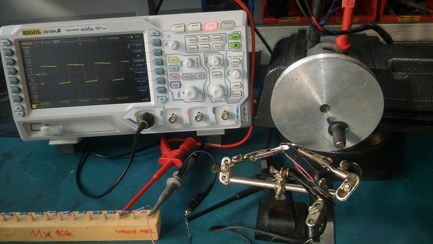

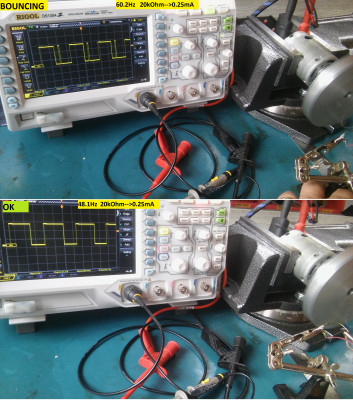

Dohledat jsem fotky z testovani MKA-14103 a pamatuju si to dobre, mezni prakticky dosazitela frekvence kolem 50Hz, coz je zhruba polovina ze 100Hz specifikovane spolecne s testovaci civkou.
Nutno dodat, ze ty autorem tematu zminovane 400Hz MKA-07101 jsou jeste o kus subtilnejsi a tedy citlivejsi na zachazeni, pole, orientaci, proud - viz me body k praktickemu pouziti.

Ano, chapes to uplne spravne. Pouzity setup reflektoval podminky te moji aplikace s axialne polarizovanym magnetem. Myslim ze to je podobne tomu, co chce implementovat tazatel.
S tim alternativnim bipolarnim setupem mam take jiste zkusenosti a je to na jednu stranu prinosne z hlediska gradientu intenzity pole, ale zase je tam vyrazny negativni vliv hystereze mag. pole v pripade pritomnosti kovoveho materialu v okoli. Ta hystereze pak opet celkem znatelne omezuje sirku pasma. Take je to obtizne na charakterizaci = problem pro hromadnou vyrobu.
Dawe

Dawe
Příspěvky: 2980
8. 5. 2022, 8:10
Ta fotka je jen ilustracni odnekud stazena, ale podobne to casem vypada u jakychkoliv kontaktu.
S timhle tvrzenim nesouhlasim - resp. vyvstava otazka co to je "casem".
Testoval jsem nekolik konfiguraci s temi rele do 10^7 cyklu pri tech 48Hz a nevykazovaly degradaci.
Problem tkvi v tom, ze vys opravdu neslo jit bez podstatne investice (procesni ci materialove).
