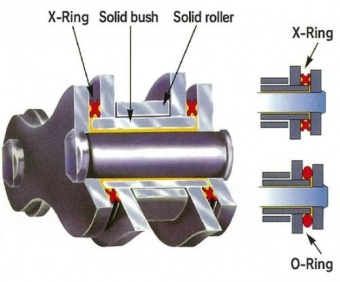

Permanentni napln je tesnena krouzky mezi cepem vnejsiho clanku a pozdrem vnitrniho clanku. Vnejsi primazavani je pro valecek vnitrniho clanku, ktery se odvaluje po vnejsim povrchu pouzdra a neni tesneny.
Mazivo se musi dostat pod valecek a co nejdele tam vydrzet, proto jsou ty spreje navrzene jako relativne tuha lepkava vazelina s mnozstvim rychleho rozpoustedla. Suche mazivo to u jiz klasicky namazaneho retezu nedokaze. Jedine na fungl novy.

Empiricka zkusenost hodne lidi, ten retez se zkratka nenamaze a velmi rychle vytaha, nebo i popraskaji valecky. Jesli je to tim, ze se uz nedostane dovnitr, nebo naopak se neudrzi na povrchu , to nevim. Ja to MoS2 nebo teflon suche mazivo zkousel kdyz to prislo na trh a vadila mi jina vec-nepoznas jestli je jeste namazano nebo ne. U klasiky vidis vylezajici cernotu a vidis ze mas ocistit a domazat, u sucheho ne. Benefit trochu cistsiho provozu mi to nevyvazil.

Co se tyka nadmerneho opotrebeni pastorku (nebo i rozety), tak to se stava prave kdyz se pridrou valecky a nastane jejich protaceni v zubech obou retezovych kol.
Jinak mi vzdycky vydrzela kola i bez otaceni minimalne dva retezy, pokud jsem dlouho nejezdil sychronni prevod (treba 15:45), pak to opotrebeni kol jde rychleji. Delal jsem si treba i vlastni hlinikove rozety z AW5083 a i ty dva retezy daly bez problemu.
