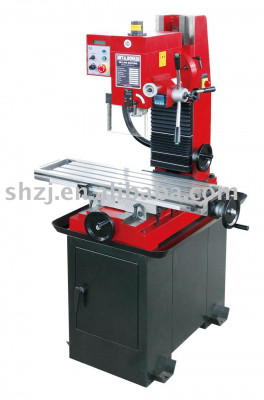

A samo existuje i redukce, vtahovaci trn a v něm třeba mk3 s unašečem přímo pro vrtaky. Pouzivam běžně, jen pro vyndani vrtaku musí vždy ven a pouzit vyražeci klinek.
Protočeni neni nic moc,je lepší se tomu vždy vyhnout, ale stává se. Jinak ja dutinu i nastroje osetruju vazelinou, molykote dělá special na dutiny, akorát kilovka stoji desetinu ceny tveho strojku :x Ale spotreba je minimální, utres to dosucha.

Sancho Panza píše: ↑28. 7. 2022, 1:02 Pokud má mašina vtahovací šroub, (předpokládají se radiální síly) tak ten šroub axiálně na zadním konci vřetene drží opěra - miska (poz. "O") - točením na jednu stranu vtahuju, na druhou vytlačuju ven.
Uniká mi, PROČ bych do toho měl mlátit.
Na vrtačkofrézce Sieg SX4 je něco podobného, nahoře klobouček s levým závitem, o který se má teoreticky hlava imbusového šroubu opřít při povolování, ale to způsobí vysouvání pinoly, a veškeré její aretace jsou na to příliš slabé (alespoň se mi nepodařilo přijít na to jak s tím navařit). Protože má pinola i drážku na unašeč s možností použití klínu na vyražení, používám ten klín (koupil jsem i poloautomatický, abych do toho nemusel bušit.

Ten kužel musíš mazat u mašin kde je vtahován hydraulikou a "na vřetenu" je motor v desítkách kW. U malých mašin se to moc nepoužívá. Pokud to chceš zkusit tak si kup Molyka G - maj to u každý pumpy // modrá krabička // nebo to seženeš i v tubě.
Na morse kužely s unašečem bych to nepoužil vůbec. Pokud je to kužel zatažený šroubem nebo strmý, tak ano. Ale jenom to lehoulince namaž a pak otři handrou - ne že tam toho nablafeš vrstvu !
Obecně můžeš použít jakékoliv mazivo se sirníkem molybdenu a grafitem.

ten kloboucek musi byt nasroubovany primo do hridele, jakmile je nekde jinde je to chyba protoze zbytecne tlacis prez loziska a nefunguje to viz pinola. Vzdy jsem to na techhle strojich mel spravne, to co popisujes musi byt nejake "vylepseni"

Molykote P-1042 Paste

To vypadá dobře, ale prodává se pouze kilovka, a to je pro moje účely nesmyslně moc (+ ta cena, samozřejmě). Díky tomu jsem se ale dostal k pastě TP-42. Ta je víceméně pro stejný účel a prodává se i jen 100 gramů. Tak bych zkusil pořídit tu.

Tak nakonec jsem raději vyměnil vrtací hlavu na trnu s unašečem za vrtačkové sklíčidlo a trn s vtahovacím závitem. Jen teď musím tu hlavičku na ten trn "narazit". Chtěl bych si tedy ověřit, jak to správně udělat. Důkladně upínací kužele očistím, trn vložím do kužele hlavy a dotlačím rukou. Pak položím hlavu na rovnou plochu a do trnu přes např. dřevěnou destičku dám jednu ránu kladivem, tak nějak přiměřeně. Je to takhle v pořádku?

Tak jsem to nasazení sklíčidla na trn asi trochu zmastil. Házivost vřetene (resp. konce trnu) je do 0.01, to je v pořádku. Ale po nasazení / naražení sklíčidla to háže cca 0.1. Sklíčidlo má mít přesnost < 0.06. Tak bych to chtěl zkusil znovu. Ovšem nejdřív musím to sklíčidlo z trnu (B18) nějak sundat. Budu tedy rád za rady, jak to udělat :)

No bohužel to jde blbě :( Snažím se to nedělat, ale kdyz je to nutne, osvedcilo se mi šokove zchladit trn a vyrobil jsem si takove účko z dvou lehce lichobeznikovyck profilů na šroubech a lisem do toho ťuknu mezi sklicidlo a vystupek trnu. Ale treba to delam blbě :lol:

Tak po dovolený jsem se konečně dostal k tomu sundání sklíčidla. Vyrobil jsem si na to jednoduchý přípravek, a šlo to raz dva.
Obrázek
Jen musím trn vyměnit za nový. Překvapilo mě, že za měsíc a půl chytil kvalitní lišku. Mám sice dílnu v místnosti, kde je skoro 20 stupňů, ale malým větracím oknem asi dovnitř občas fouknul teplejší vzduch a došlo k orosení. Už si na to dám pozor.
