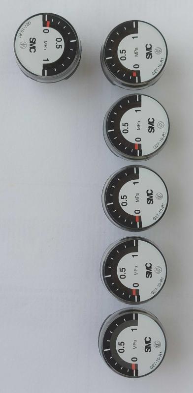

Manometry jsem dostal do ruky v pátek večer (tj. včera).
Zatím jsem udělal pokus.
Vzal jsem kousek plastové tlakové hadice o vnitřním průměru 9mm.
Do ní jsem "našrouboval" ten vývod manometru. Kovový závit si prostě v plastu udělal svou drážku.
A pak jsem to ještě stáhl hadicovou sponou.
Takže teď mi visí maličký manomentr na ocásku z relativně tlusté hadice. :lol:
Ale je to samozřejmě jen pokus. Reálné provedeni musí být jiné.

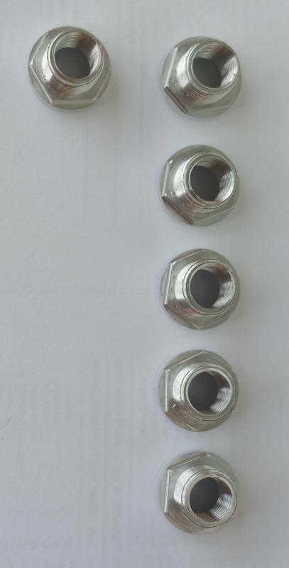

Dneska mi dorazily redukce, které pro mě vyrobil Milan199. :)
Padla mi čelist, jak je to krásně udělané.
Dělal to prý nožem, vnitřní a i vnější závit. Teda spíš asi nožíčkem než nožem.
Udělal tam i osazení pro O-kroužek, takže se ten malý závit nemusí trápit pakováním teflonovou páskou (teflonová nit by se tam už nevešla vůbec).
Je to teda opravdu veliká paráda.
Moc a moc děkuji. :)
Nastoupené družstvo měřičů.
Družstvo převaděčů.
Vzájemná spolupráce.

Paráda, jaké bylo pořadí operací, Milane?
Re: Redukce G1/16 vnitřní na G1/8 vnější
Napsal: 10. 9. 2022, 10:10
od Milan199
Thomeeque píše: 10. 9. 2022, 8:59 Paráda, jaké bylo pořadí operací, Milane?
Dělal jsem to "pozpátku" na jedno upnutí.
Myslel jsem, že máme ve firmě v takové veliké sadě i závitník G1/16, ale nebyl tam. Zak jsem ho zkusil objednat, ale přestože byl "skladem", tak mi ho odmítli.
Takže závit nožem - vnější i vnitřní. Bohužel jsem nenašel ani žádný pneuprvek s tím G1/16, tak mne to donutilo po asi 20 letech okecávání a odkládání doprogramovat broušení závitů // jenom "jádrové" funkce // a nabrousit na drátky kalibr. Takže docela radost, že jsem to ještě zvládl a zase něco dodělal.
Postup tedy byl :
- vyvrtat pr 6,5
- nožíkem zkalibrovat průměr pro G1/16 a osazení pro O kroužek
- vyřezat G1/16
- upichovákem udělat průměr pro G1/8
- poháněným nástrojem šestihran
- závit G1/8 nástrojem Iscar Pentacut
- upichovákem přejet celý povrch a upíchnout
Na obrázku je ten nožík pro vnitřní závit z roubíku // ten V výřez dole je z polotovaru pro jiné práce // a zkušební kus, kde jsem si ověřoval, zda mám závity správně posunuté proti sobě, aby tam zůstalo jádro. Ono se tam "potkává" spousta parametrů - korekce, úhlové pootočení vřetene pro počátek závitu ... Moc často se to nepoužívá všechno dokupy a tak jsem si nebyl jistý zda jsem to nezmotal. Tak jsem jeden kus odfrézoval, aby to bylo vidět.

Pane jo, na jedno upnutí jsem to opravdu nečekal :) Ale také jsi to nedělal na žádném ořezávátku, mašina vlastní výroby?
Milan199 píše: 10. 9. 2022, 10:10 Bohužel jsem nenašel ani žádný pneuprvek s tím G1/16, tak mne to donutilo po asi 20 letech okecávání a odkládání doprogramovat broušení závitů // jenom "jádrové" funkce // a nabrousit na drátky kalibr. Takže docela radost, že jsem to ještě zvládl a zase něco dodělal.
To je krásný přístup :)
Milan199 píše: 10. 9. 2022, 10:10 a zkušební kus, kde jsem si ověřoval, zda mám závity správně posunuté proti sobě, aby tam zůstalo jádro.
Celkem jsi to trefil :D
Děkuju moc za vyčerpávající odpověď, T.

Thomeeque píše: 10. 9. 2022, 11:26 Ale také jsi to nedělal na žádném ořezávátku, mašina vlastní výroby?
Mašina je vlastní výroby. Je to malinký soustruh asi jako MN80 s revolverovou hlavou a prodlouženým příčným suportem. Později jsem tam dodělal C osu. Na vřetenu je ozubené kolo a normálně není v záběru. Pro běžné obrábění je vřeteno poháněno řemeny od asynchronního motoru. Jakmile je potřeba C osa, tak se zařadí pneuválcem krokáč do toho ozubení.
Postupem let se z toho vyvinula taková stavebnice, kde poskládám stroj dle potřeby. Vždycky ale prťata - velkých strojů je nadbytek.
