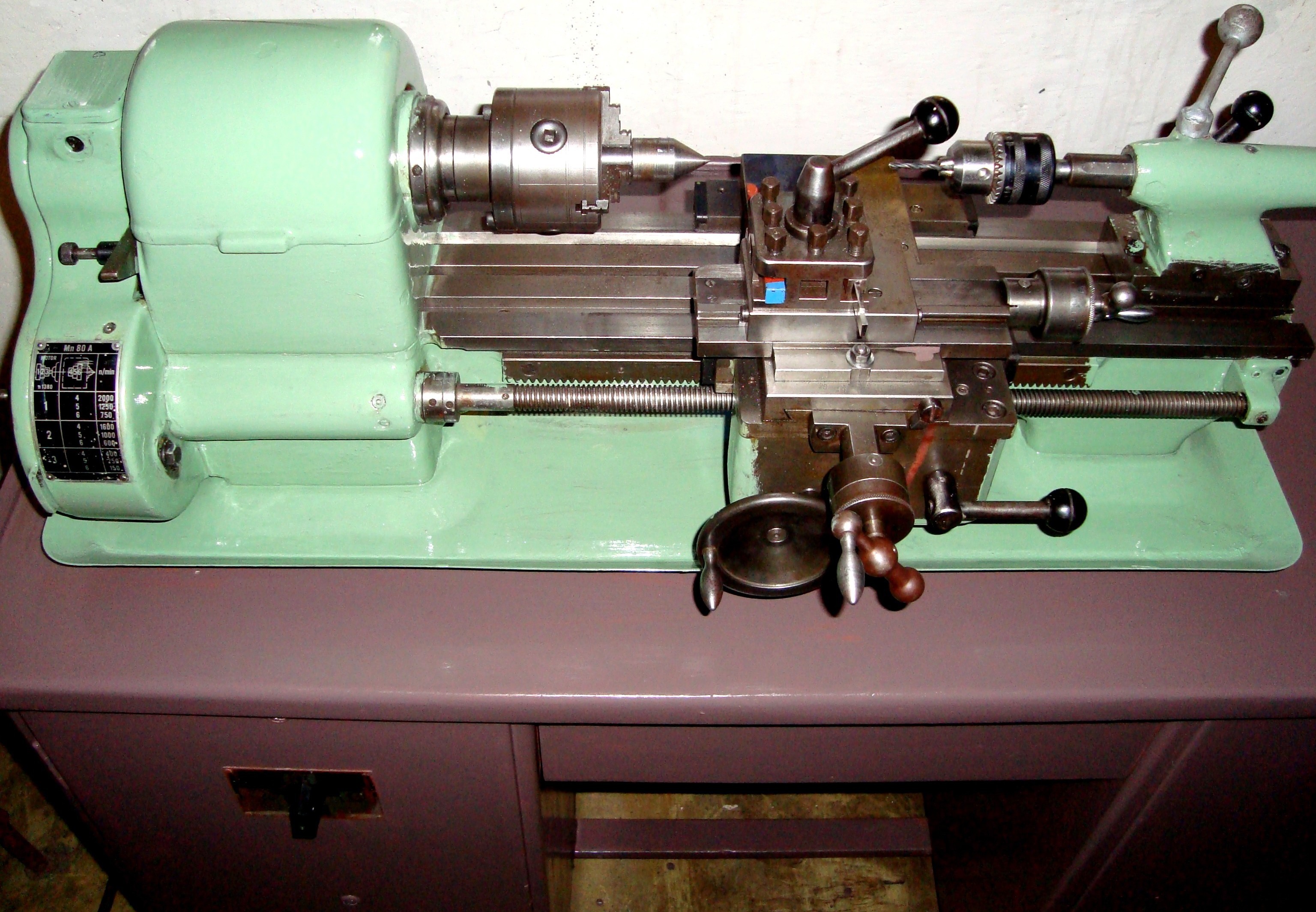

crickett píše:pochval sa kde si ho kupil a za kolko??? Bolo k nemu aj nejake prislusenstvo??
kupil som ho na zrovna hore uvedeny inzerat za 25000. prislusenstvo skoro ziadne, ale je v dobrom stave. v noci som sa v nom hrabal, dnes este pokrutim skrutkami na vymedzenie voli pojazdu suportu a musim este primontovat taku tu napinaciu kladku v stole.
Ten stol je dost provizorny ale zatial absolutne staci. No a bude treba upravit konika, tne nie je z mn80 ale je fakt seriozny, pekne jazdi, je stabilny. Fakt mam z nej radost.pan ktory to predaval mi to zabookoval a aj napriek tomu ze mu potom volalo kopec ludi tak dodrzal slovo a nechal mi ho, seriozny clovek to sa malo vidi.
Na prislusenstve si nejak asi nezakladam, mozno niekde este kliestiny a lunetu ale postupne sa k tomu dostanem za rozumne peniaze. Teraz najskor rozbehat to a vystruhat prvych par priemerov :)

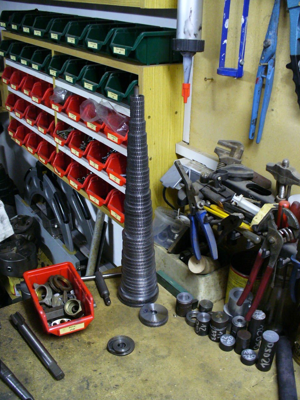

Chcel by som si spravit sadu koleciek do MN80ky. Ak sa nemylim tak by to mali byt nasledovne pocty zubov:
25z,30z,35z,38z,40z,44z,45z,50z,55z ,56z ,57z ,60z ,64z,65z, 70z ,72z ,75z,80z a 90z
-otvor fi 14 mm h7
-drážka pre pero 4mm
-sirka kolies 8mm ??? nie som si isty, mozete mi to prosim niekto zmerat?
- To som si kdesi nasiel ale nie som si isty modulom. Vlastne byt to podla zmarania mal byt modul=1. Mozete mi to prosim niekto potvrdit????
- Viete niekto z akeho je to materialu??? cementacka?
- Na aku tvrdost su zakalane?
Pozeral som tiez do prevodoveho priestoru a medzi vretenom a planetovkou mi tie kolesa nesedia. Domnievam sa ze je potrebne nastavit kulisu (v prirucke pozicia 56), alebo tam musi byt urcita kombinacia kolies?

ja viem, uz som to dohladal. ale cez to vsetko by som ich skusil vyrobit sam.

7. 2. 2010, 7:45
To si dost věříš na výrobu ozubených kol :-) Jakou máš frézku - odvalovku asi ne. OK, dá se i na normální frézce, ale s děličkou. Máš? A správné tvarové frézy? A obrážečku na drážky na pera? A umíš správně spočítat průměr? Není to taková sranda, radši se fakt obrať na Tumlíka. Přečti si pár jeho posledních příspěvků ve vlákně "Dělička", pochopíš že je to odborník. Já se obráběním živím, ale z toho co tam píše, chápu tak 20% :)

7. 2. 2010, 9:00
Jde to udělat i jednotkovýma frézama, ale ty převody hrčí. Pokud by se to mělo alespoň zušlechťovat, tak zuby udělat o nějakou setinu míň do hloubky a po tepelném zpracování nechat přebrousit, páč se to stejně mrskne i po odvalu. Není to ale ideální řešení.

no netvrdim ze je to houpacka v zahradce. mam rotacnu osu a potrebujem otestovat kde su jej hranice :) . Mam moznost nacementovat. odvalovacku samozrejme nemam, to je ina liga.
myslim ale ze kto neskusi tak nevie. je dost pravdepodobne ze ich nakoniec kupim ale aspon z vedomim ze som to skusil.
obrazacku ma sused, drazka bude.

Počty zubů potvrzuji ,kolo 25 z je dvakrát a správně bys měl mít dvakrát i kolo 50z jinak nevyřežeš dva druhy palcových závitů.ale já ho nenabízím, :wink:
otvor je správně 14 H7
drážka 4mm hloubka 2mm
síla 8mm
modul 1
co se týče materiálu, tak v tom nehledej žádné scifi :lol: pokud použiješ "cementačku" 14 120 nebo 14 220(nejsnáze sehnatelné) tak to budeš muset tep. upravit jinak v neupraveném stavu je to bláto :wink: počítej s tím,že budeš muset sehnat materiál odpovídajících průměrů na celou řadu ozubených kol v salámcích,nebo si to nechat nařezat
ber to tak,že to není žádná převodovka v traktoru,aby ty kola měla být kalená a cementovaná,jsou to výměnná kola na řezání závitů a ty se dělají jako sadová i na soustruzích,na frézkách případně odvalovkách převážně z litiny pokud jsou "výměnná"
podívej,co je to za modul,jak je ten soustruh velikej,a jaké síly tam působí :wink:
originál jsou z bláta :wink:
no a broušení na odvalovací brusce na ozubená kola ? hm.... :lol:
jak píše Josef, ty kola ze sadovek "hrčí"
celkem jde o 1076 zubů na sadu ,kdybych to dělal děličkou a jeden zub trval tak 1,5minuty tak to je 27 hodin! bez výměny dělícího kotouče,materiálu,vracení posuvu ,obrobení polotovaru,otvoru,obražení ,očištění atd.To by ze mě byl za chvilku magor :lol: :lol:
Pokud máš tu rotační osu tak by to mohlo být rychlejší
tady máš pro inspiraci tři sady na sobě :wink:
