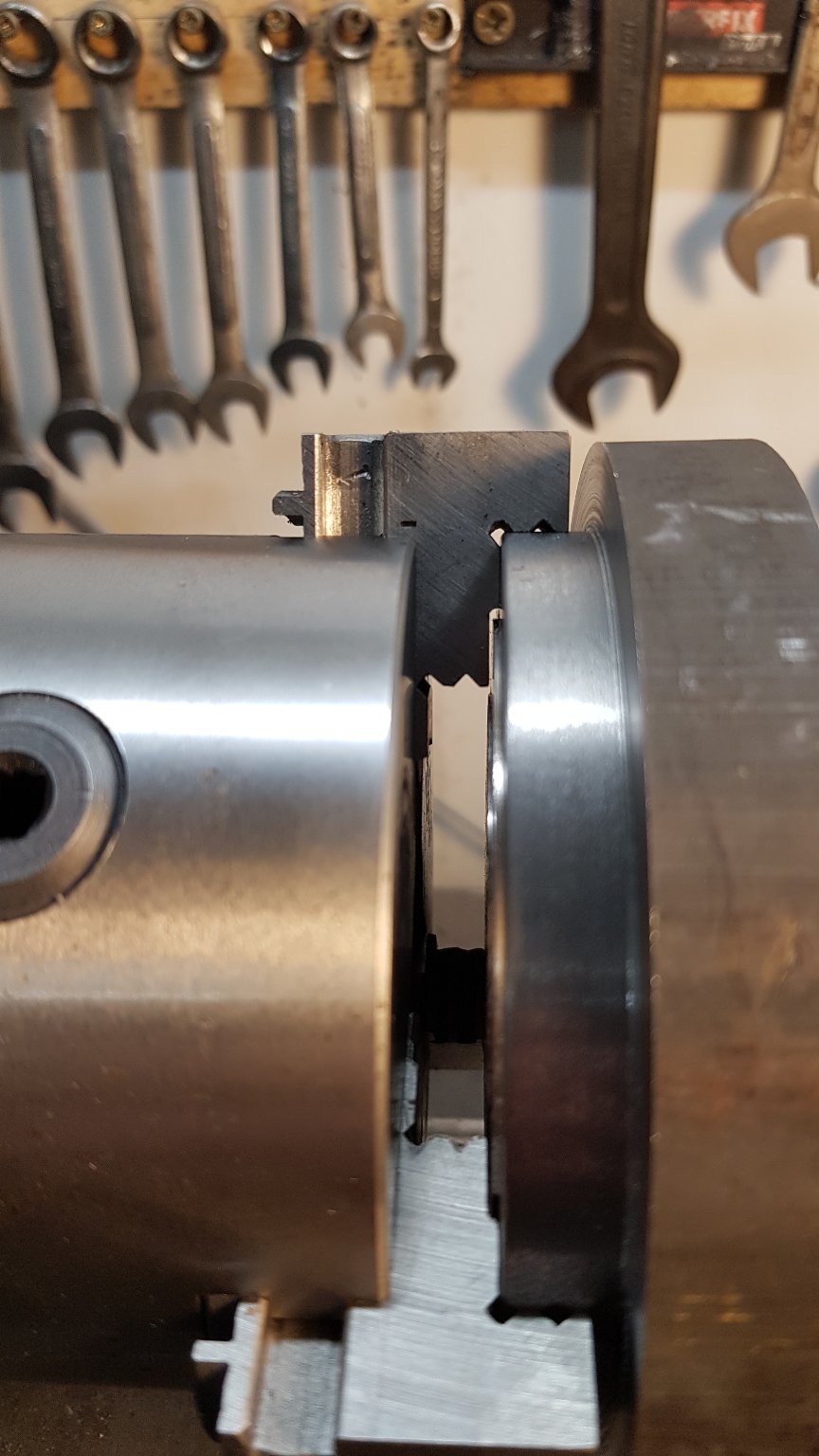

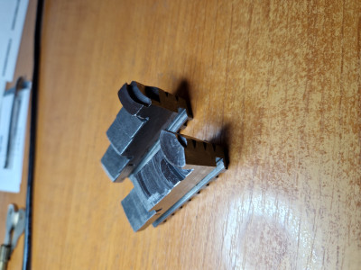

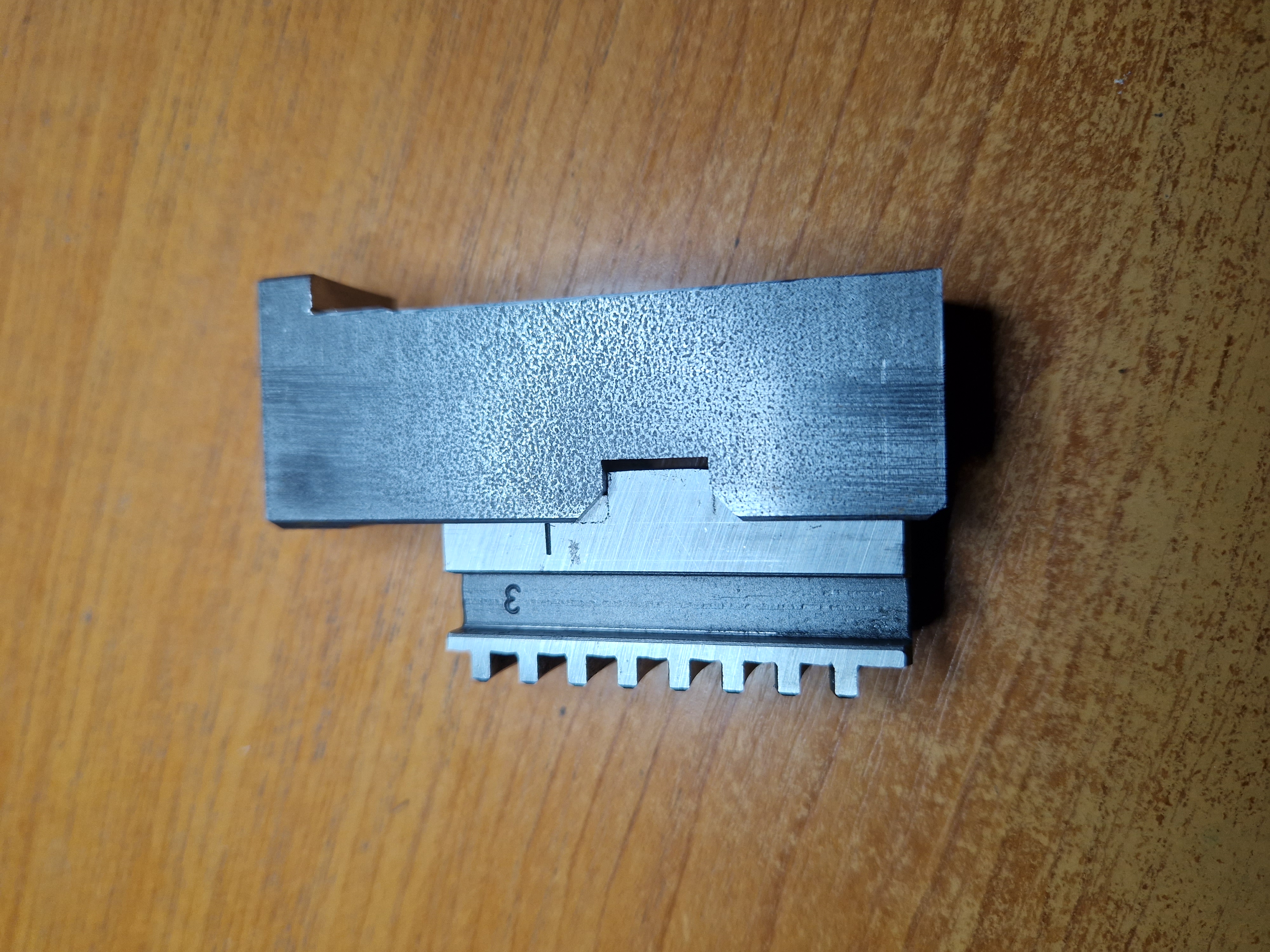

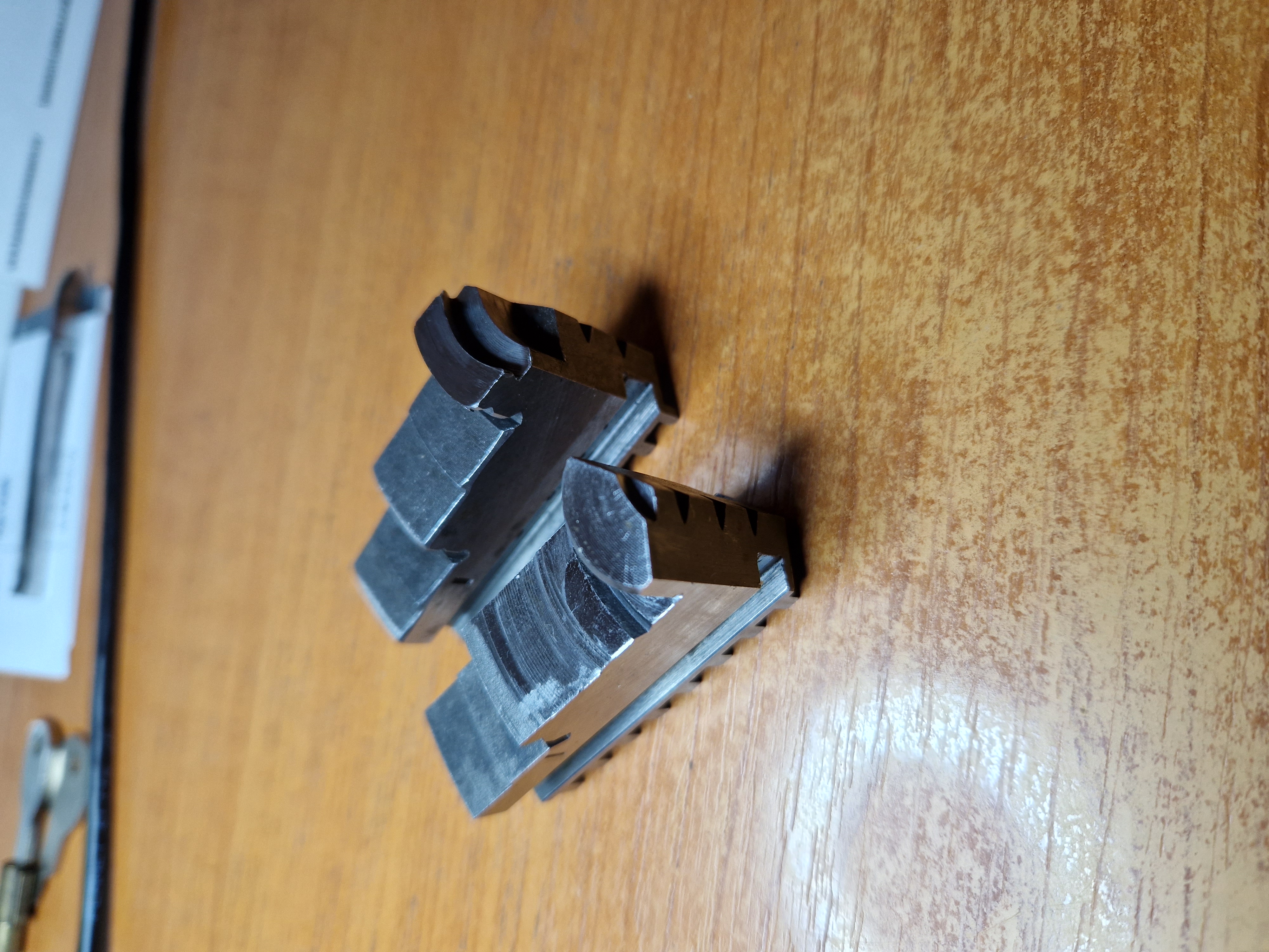

Vím, že jsi psal, že nemáš žádné spec čelisti. Vřele bych doporučoval si pořídit nástavkové čelisti. Ty nástavky stačí z měkoty // i hliník //, protočíš si tam co potřebuješ.
Tohle jsou čelisti do 125 a upne se do nich bez potíží pr 160.

Potvrzuju. Koupil jsem u Čejky, a (až na tu cenu) jsou naprosto super :)

Koukám na to, cena není úplně příjemná ale ani úplně likvidační, házím si je do seznamu "jednou koupit" :) Na klasické čelisti se dá vařit MIGem? A sjel bych je normálním nožem/plátkem na ocel? Mám jedny, které bych případně mohl obětovat.

Navařovat na "tvrdé" čelisti lze - viděl jsem to, ale nedělám to - nepřijde mi to košer.
Obrábět se čelisti dají bez větších problémů. Vezmu starý plátek, přebrousím ho a tím to vyhrubuju a nakonec ten plátek znovu přebrousím a zkalibruji to. Ta vrchní vrstva je tvrdší a vevnitř je to takové zušlechtěné. Ty sady se trochu tvrdostí liší, ale obrobit se to dá. Na upínání drobných součástí je to nenahraditelné.

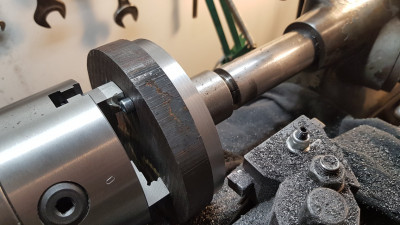

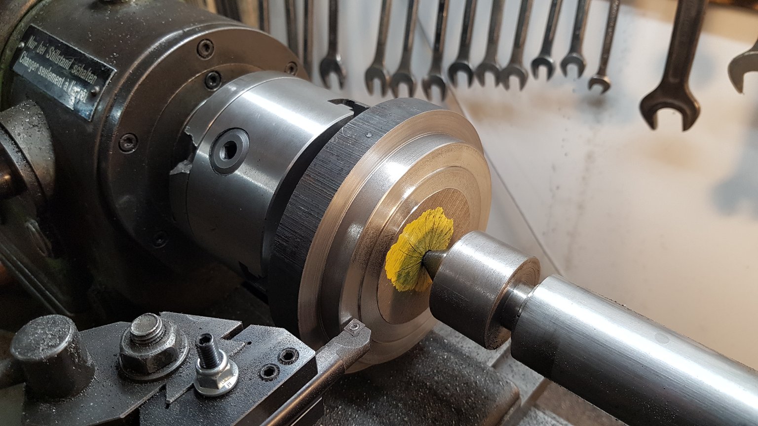

Tak se to povedlo. Začátek byl celkem nepříjemný, přerušovaný řez je opravdu v těchto podmínkách svinstvo a asi třikrát to koplo a rozhodilo se to, naštěstí bez větších průserů (vždy něco povolilo, plátek vše ustál), pak už to jelo pěkně. Sjel jsem to na 101mm, doufám, že to už mi projde.. všem díky, dobrou, T.
