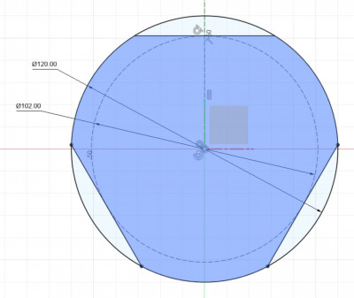

potřebuju si vytočit přírubu na 100mm sklíčidlo, největší sklíčidlo, které momentálně k soustruhu mám, je také 100mm (klasické TOS 100/3) a mám 120mm materiál. Max. košer kapacita sklíčidla s vnitřními čelistmi je právě 100mm, malinko přes můžu, ale tolik ani náhodou. Ideální by bylo koupit vhodnější materiál nebo dojít k někomu s větším soustruhem, aby mi to sjel a obojí je pro mne možnost, ale dejme tomu, že by to nešlo. Žádné speciální čelisti také nevlastním. Někde jsem viděl toto řešení, přijde mi celkem OK, jen mě zajímá, jestli existují ještě nějaké triky. Materiál je litina, mám jí tak tak akorát (cca 30mm), žádné plýtvání.

vyvrtej si na vrtačce do tý placky středící důlek
pak tu placku koněm za ten důlek opři naplacato o čelo paken v univerzálce
opatrně to stoč na třeba 101 mm v takové délce, abys to upnul do paken
zároveň si zarovnej čelo
otočit a dál už normálně
opatrně opatrně
půjde to
neboj se, maximálně to na straně paken proklouzne když vezmeš moc velkou šponu
můžeš si na stranu k paknám i vyvrtat dírku a dát tam kolíček na unášení co se opře o paknu
litina se líp točí ostrým břitem, ne destičkou na železo
speciálně v tomhle případě, potřebuješ to jen tak šudlat
minimalizovat řezný síly
asi bych ti doporučil zvolit HSS nůž
u sebe bych na to vzal destičku na stellit, je broušená - ostrá jako na Al ale je z jiného materiálu a není tolik pozitivně nabroušená

Vykašli sa na chemoprén, ten nieje dobrý ani na podrážky a daj tam ten unášací kolík alebo skrutku o pakňu ako ti už (dobre) radili. Tej prírube ten kolík nebude vadiť a budeš mať istotu, že ti to neprekĺzne a prípadne sa nezadrapí o nôž. Tento postup používam na univerzále fí 160 mm pri výrobe kruhov z plexiskla a aj tam to iba pri opretí nieje nič moc. Môže sa ti to pretočiť a v tom horšom prípade aj celé napriečiť. Ty máš 100 mm univerzálu, kde sa to bude opierať o 3 pakne s plochou každá 12x15 mm a titerného koňa. K tomu placku 120x30 mm liatiny, ktorá keď ju tam upneš isto nebude presne centricky ( presne podľa toho ako presne sa ti podarí z ruky navŕtať stred) a tým pádom budeš na začiatku zrejme odoberať prerušovanú triesku. Ten kolík ťa môže uchrániť od mnohých nepríjemností.

Nebylo by lepsi to vyvrtat skrz (stejne se pak asi bude vrtat, aby byla priruba pruchozi) treba 6 dirou, do sklicidla dat kus kulatiny, na ktere by vysoustruzil hrot, a upnout to mezi hroty? Z boku pak pripadne diru na unaseci sroub, ktery se opre o paknu sklicidla jak jiz nekteri radili. Nebude tam riziko, ze kdyz by se nuz kousnul a nebylo to dostatecne pritlacene, ze to cele vyleti a nafackuje mu to. Diru vrtat nejlepe na stojanovce, aby byla kolma k celu a zbytecne to nesmajdalo.

Jediné, na čem umím vyvrtat celkem spolehlivě kolmý otvor, je právě můj soustruh. Nicméně něco použitelného bych z vašich rad snad už poskládal, děkuju! Nakonec si asi koupím 110mm kulatinu, ta už tam jakš takš upnout půjde (na vyvrtání důlku a unášení proti koníkovi) a 120mm materiál ušetřím na jiná dobrodružství. Ono mu chybí i malinko (zhruba 1-2mm, nevím, jak moc křivě je to řízlé) na délce oproti optimální hodnotě. Pak se pochlubím. Btw. můj koník zas až tak titěrný není, nicméně otočný hrot je samodomo tvorba předchozího majitele.
