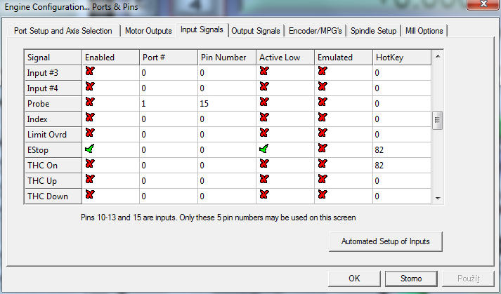

Příspěvek 7. 2. 2010, 9:33
J0hny píše:Mal som namysli v configu te fajky active low....
E-Stop je nastavený takto:

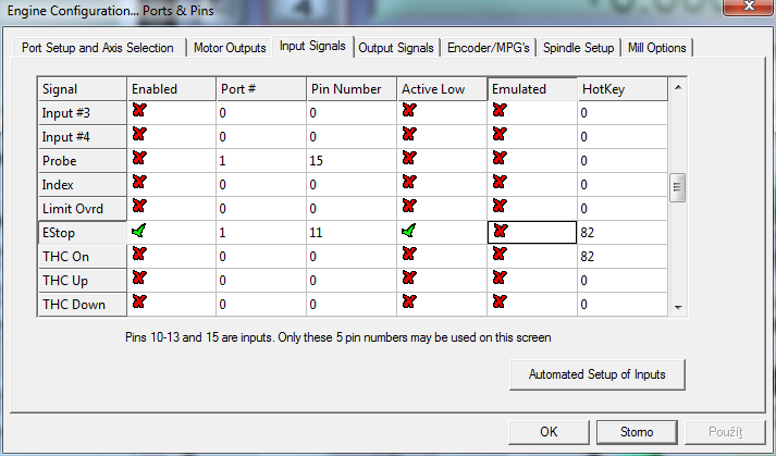

J0hny
Příspěvky: 506
Registrován: 10. 5. 2008, 1:31
Příspěvek 7. 2. 2010, 7:18
Nemate tam zadany ni pin, ani port toho e-stop. Spusti sa vobec program ? Skuste zafajknut enable v riadku toho estop, alebo odfajknut enable, alebo odfajknut active low.
Dalej je dost mozne ze na svorkach krabice je to zapojene inac ako na driveri, takze dalej by som skusil prehodit tie stredne dvojice drotov medzi sebou. Kedze motory po zapnuti nevydavaju ziadny zvuk, tak su bud zle pripojene, alebo vobec neni log. 1 na enable samotnych budicov. Predpokladam ze enable je tahany priamo z PC, tak treba zistit ktory to je pin a nastavit v machu. Je to mozne skusit aj rucne, pomocou programiku lpt tester, tu sa da zapnut ktorykolvek vystupny pin, a snad to pomoze driver softwarovo cez lpt zapnut.
Ten driver som v ruke v zivote nemal, tak len strelam, ale hadam to bude fungovat.

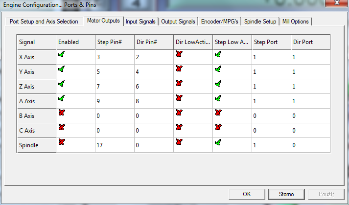

grooveshark
Příspěvky: 47
Registrován: 27. 10. 2009, 7:53
Příspěvek 7. 2. 2010, 10:02
Tak jsem si s tím chvíli hrál, pin jsem zadal 11, port 1, s tímto nastavením nejde vypnout active low, vyhodí to nějakou hlášku. Zkoušel jsem to s propojenýma i rozpojenýma vstupama.
U enable nejde zadat křížek vůbec, vždycky se to přehodí na tu zelenou fajfku.
(nechtěl bych se v tom moc vrtat abych tam něco nevyskratoval a mohl to poslat zpátky)
hopik & kiko01: to vám závidím, takto jsem si to představoval :D. Podle mě je taky už všechno v tom profilu.
