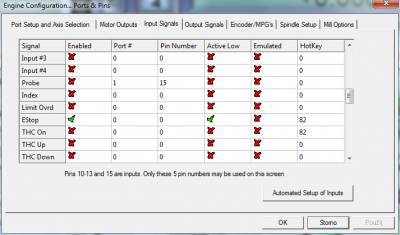

Asi mas v programe alebo na vstupe drivera zle nastaveny E-Stop ?

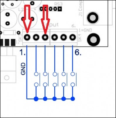

Na ten E-Stop jsem se chtěl zeptat, já tam totiž žádný E-Stop zapojený nemám. Tak jestli by tam E-Stop neměl být zapojený?

myslím že e-stop by měl být zapojený. Je to totiž rozpínací kontakt. Pokud ho nemáš, je to jako by byl zmáčklý. Jen proklemuj svorky a uvidíš.

No, podobna vec je v nastaveni machu, v pripade potreby treba nastavit ci Estop je aktivny pri log 1 alebo 0, teda estop je aktivovany=program sa nepohne ak je kontakt rozpojeny/spojeny. tazko povedat na dialku, snad nejaky majitel toh driveru pomoze viac.

cncp100 píše:myslím že e-stop by měl být zapojený. Je to totiž rozpínací kontakt. Pokud ho nemáš, je to jako by byl zmáčklý. Jen proklemuj svorky a uvidíš.
To by mohlo být ono. Abych něco nezvrtal, jsou to tyhle dva vstupy?
cncp100
Příspěvky: 572
Registrován: 29. 12. 2006, 8:02
Bydliště: Lovosice
6. 2. 2010, 8:30
Podle toho jak je to nakreslené, tak ano, ale jsou tam kreslené spínací a ne rozpínací kontakty. Ale to je kreslené asi jen pro představu kde je ktrý spínač.
Jestli se dá v Machu nastavit jestli má spínat, nebo rozpínat to nevím.
Ale e-stop by měl vždy rozpínat a ne spínat. Kvůli bezpečnosti.
Zkus to klemnout a uvidíš, není co zkazit.

Tak jsem to spojil, ale nic se nezměnilo.
