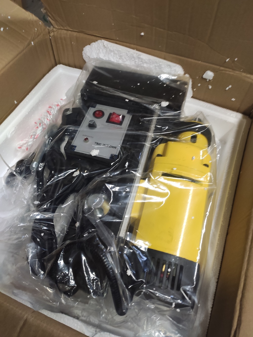

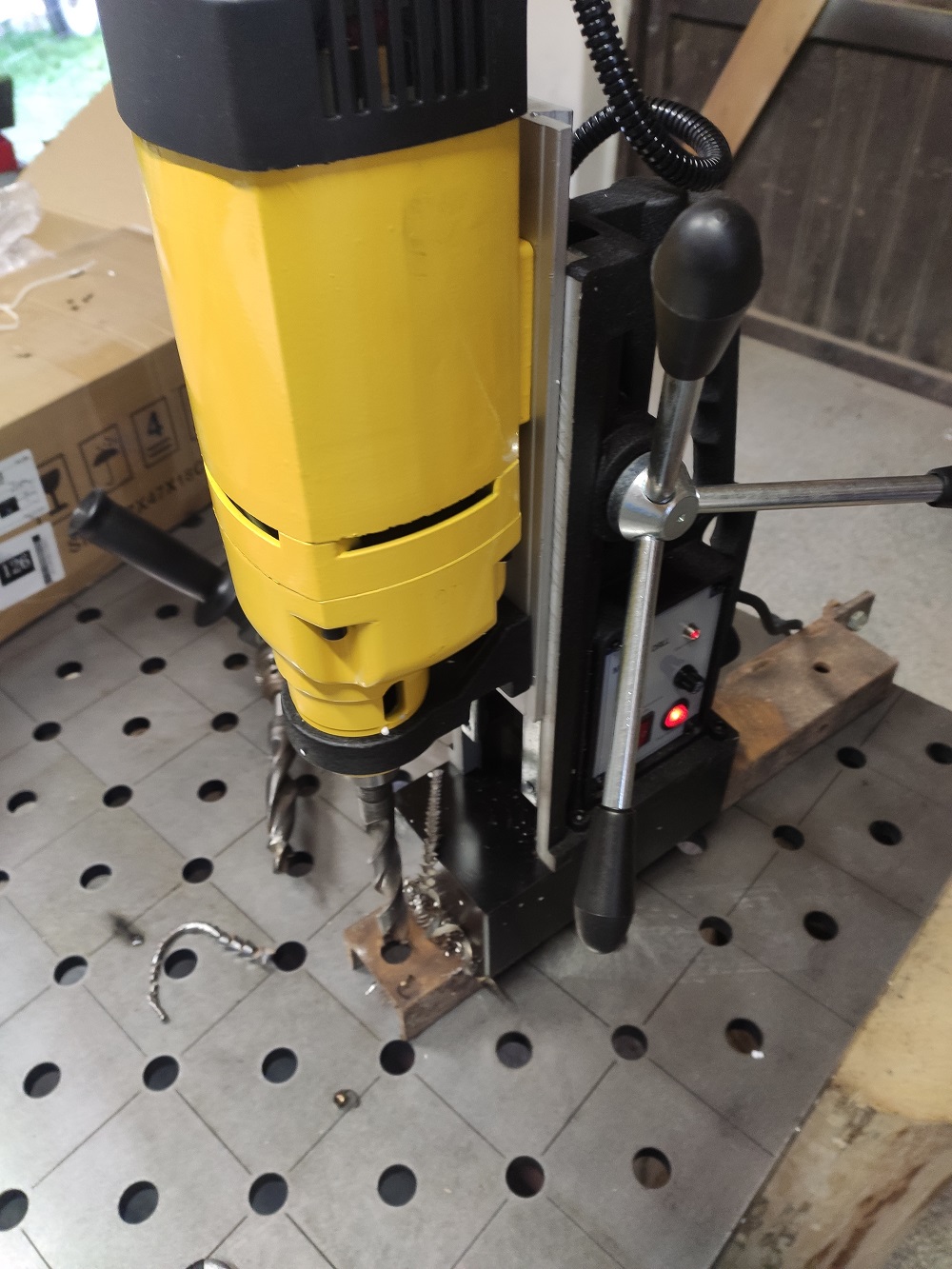

Vrtačka dneska došla a musím říct, že za ty peníze jsem hodně příjemně překvapený. Má to snad 20 kilo (což je trochu dost na manipulaci a vrtání vertikálně nebo vzhůru nohama), jediný plast na tom je vrchní kryt motoru a nějaká bižuterie okolo, jinak samý kov. Vřeteno naprázdno nijak extra nehází (cca desetinu), zapnutý magnet jsem ze stolu neurval, dvacítka vrták bez předvrtání jel jak do másla. Má to horší lineární vedení, kolmost jsem ani neměřil, ve spodní části jde ztuha, v horní části má třeba milimetr vůli - nic lepšího jsem ale ani nečekal. Chod vedení je cca 20 cm. Až bude nálada, tak ho trochu zkulturním. Sem tam nějaká špona v výroby ve vedení, nedotáhnuté šrouby a podobná klasická čínská překvapení, ale na to je člověk zvyklý. Už mám koupený regulátor na otáčky, to k vrtačce dodělám jako první.
Po různých slevách mě stála 3900 včetně dopravy, doručení za 4 dny z EU. Bral jsem tu s morse 2 kuželem.
Mám tu samou, jen s weldonem 19. Vrtal jsem s ní z boku vřeteník soustruhu kvůli snímači otáček a naprosto v pohodě. Je ale pravda, že jsem použil jádrový vrták. Ale až na tu regulaci, která se určitě hodí, funguje dobře.
Jádrové vrtáky a redukci z morse na weldon si taky ještě pořídím. Asi taky z aliexpressu, akorát sada 6 ks od 25 do 50 mm stojí víc než vrtačka.

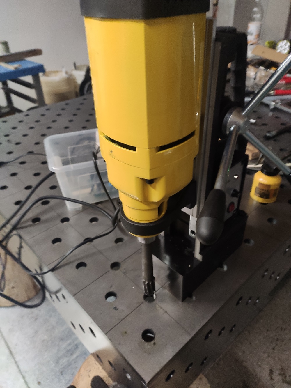

Zbastlil jsem tenhle regulátor https://archive.org/details/silicon_chi ... 6/mode/2up , vypadá to že by mohl fungovat a regulovat pěkně od nuly až do plného výkonu. Takže jsem mohl nasadit výstružník a vůbec není žádný problém díru projet najednou výstružníkem, aniž bych v díře před tím strhnul otřepy vrtákem.
Akorát mi strašně dlouho trvá výstružník nad dírou vycentrovat. Potřeboval bych výstružník s kuželem na spodu (větším, než tam je originálně), aby bylo vycentrování jednodušší.
