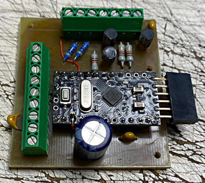

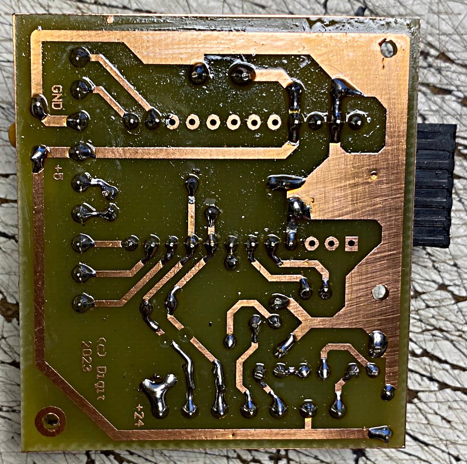

Proč sem vlastně píšu. Tohle udělátko je pro Mirka na jeho placatou brusku. Má to displej, 6 tlačítek, 24V vstupy od koncáků a řízení driveru vč. EN na odbuzení krokáče a ruční nastavení.
Při použití knihovny https://www.airspayce.com/mikem/arduino/AccelStepper/ lze nastavit prakticky vše.
p.s. Malej asynchron + FM je samozřejmě jednodušší.
Ten červenej drátek je dodělanej později na pípátko, aby klávesnice při stisku pípla. :D
