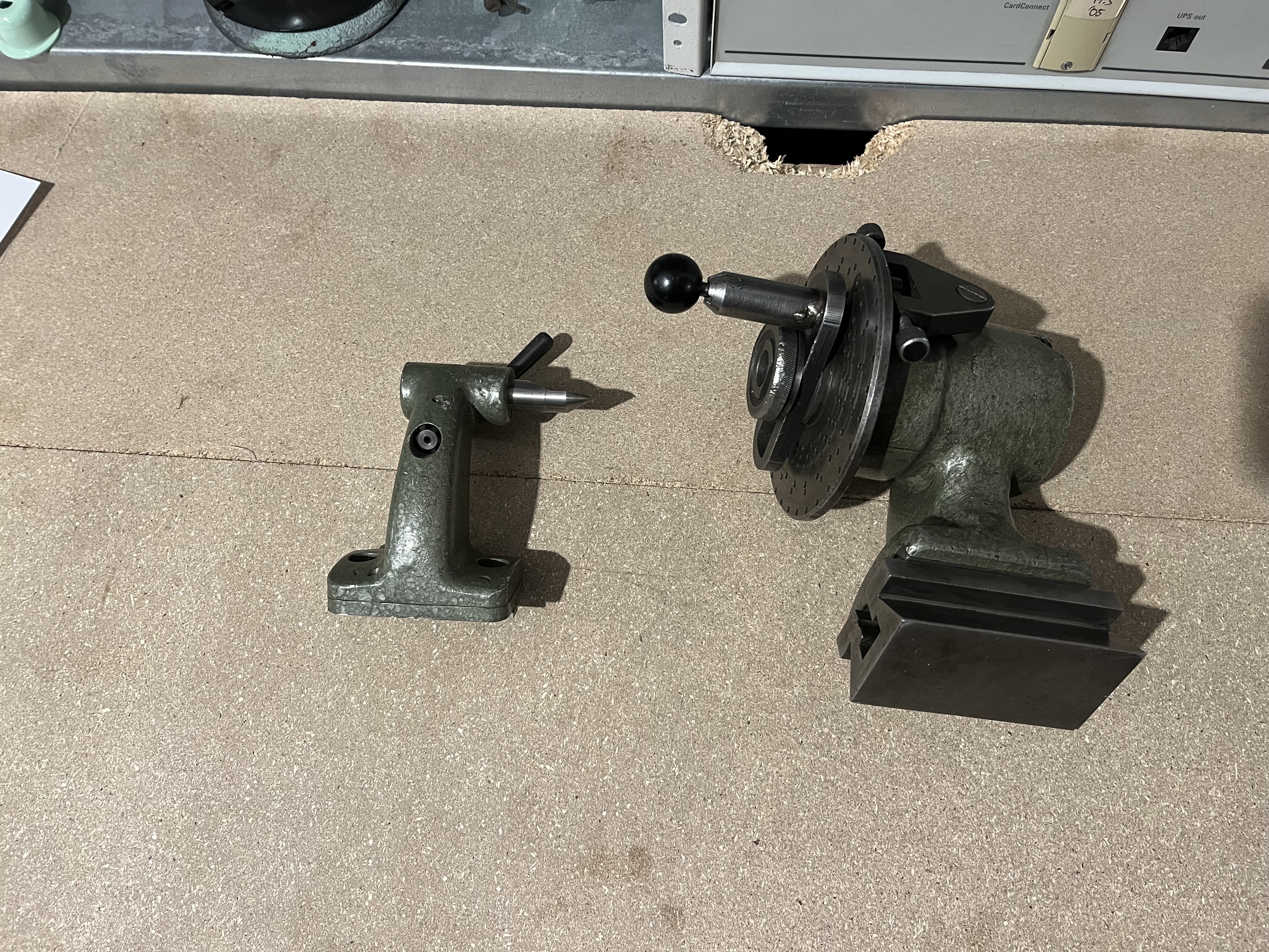

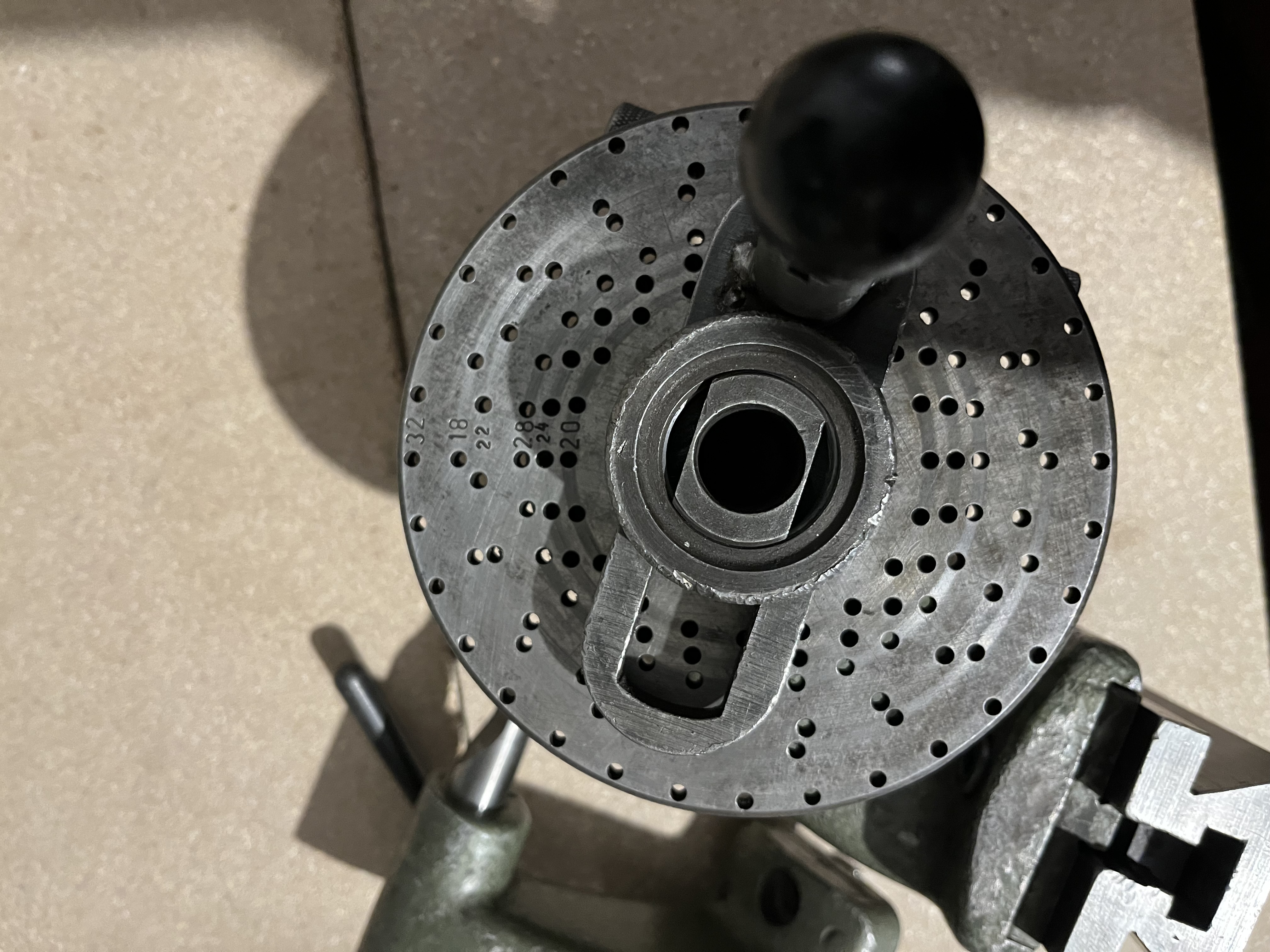

Mám k tomu tieto tŕne, vie mi niekto poradiť aké kotúče si mám zakúpiť ? Na ktoré , aky kotúč osadiť ? K čomu slúži ten trn v krúžku ?
Na bruske som nikdy nepracoval tak toto bude úplne moje prvé zoznámenie s nástrojovu brusku
Takto mentálne vyzerá moja bruska čakám už na dodanie bronz futier

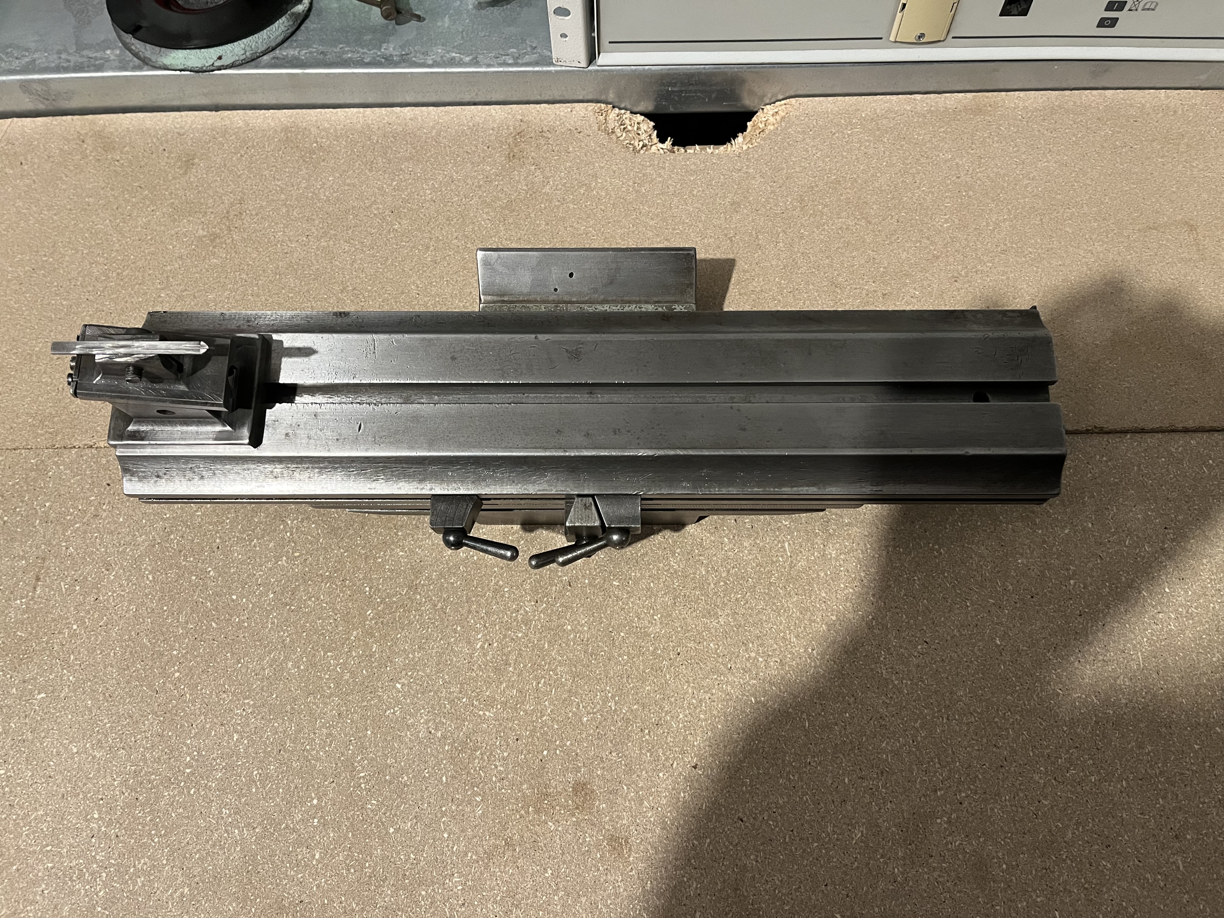

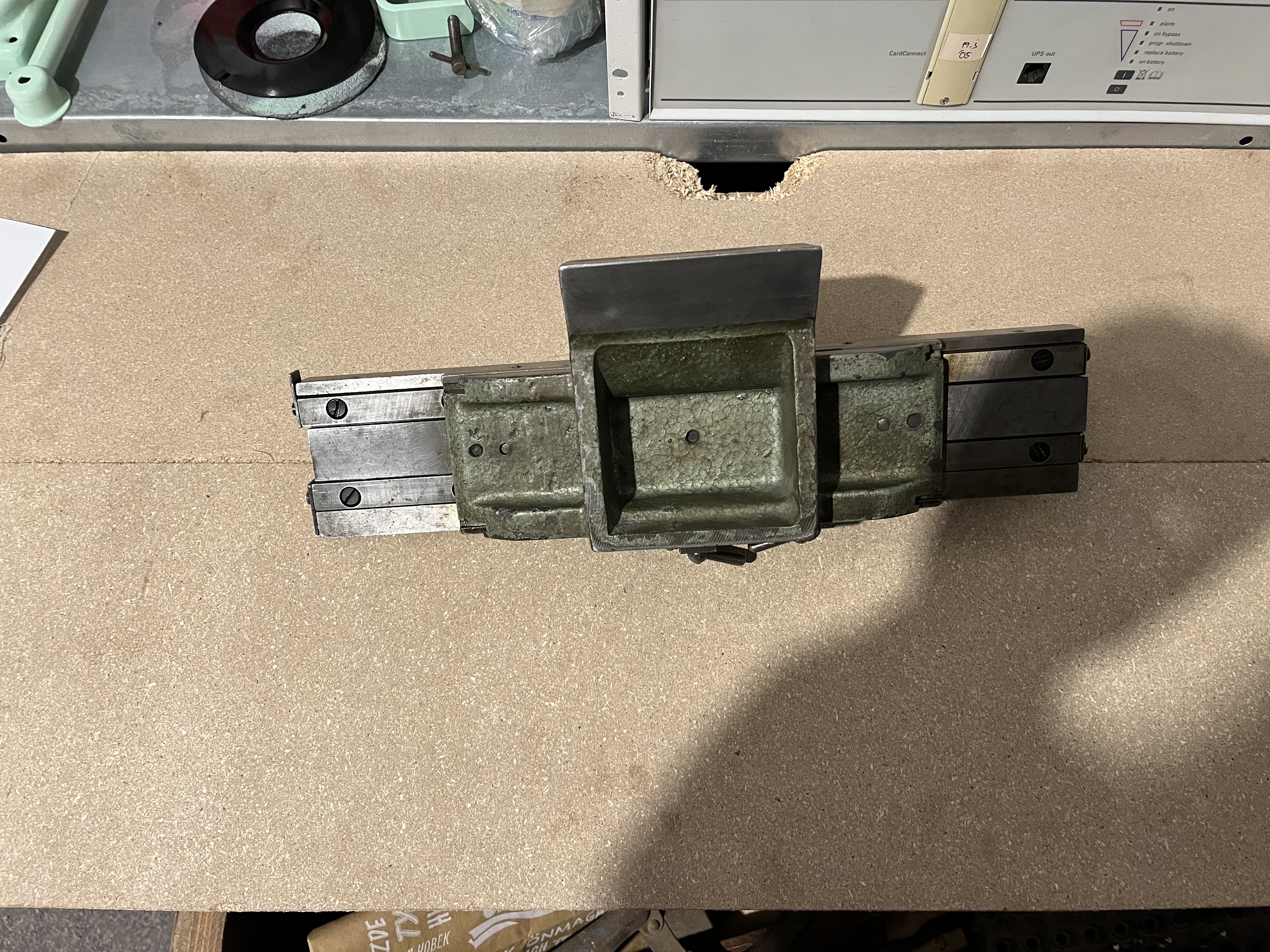

Na veľa bruskach v inzerátoch som si všimol pasovinu zbrusenu šikmo, na čo sa používal tento prípravok ?

voľba kotúča závisí na tom čo plánuješ brúsiť (môžeš potrebovať korudnové kotúče na HSS, SiC na karbid, diamantové alebo CBN na kvalitný výbrus...). Veľkosť a tvar je daný tým, čo chceš brúsiť. Jediné čo vieš s fleku je priemer diery kotúča, ten je podľa priemeru tej vložky v tŕni.
Nedá sa pár vetami napísať, kúp si tento a tento. Tu si stiahni knižku, tam sa všetko dozvieš aj s príkladmi nastavenia brúsky (viac BN102, ale mnoho aj o N1).

Ten tŕň ktorý si zakrúžkoval nepatrí k štandardnému vybaveniu brúsky. Pre N1 si podniky vyrábal rôzne príslušenstvo a prípravky sami. Povedal by som, že to je tŕn na brúsenie otvorov ( na malý čelný kotúč).
Tá pásovina vyzerá ako obyčo opierka ku kotúču. Mnoho N1 brúsiek skončilo po kdejakých zámočníckych dielňach kde ich používali ako štandardné kotúčové brúsky.
