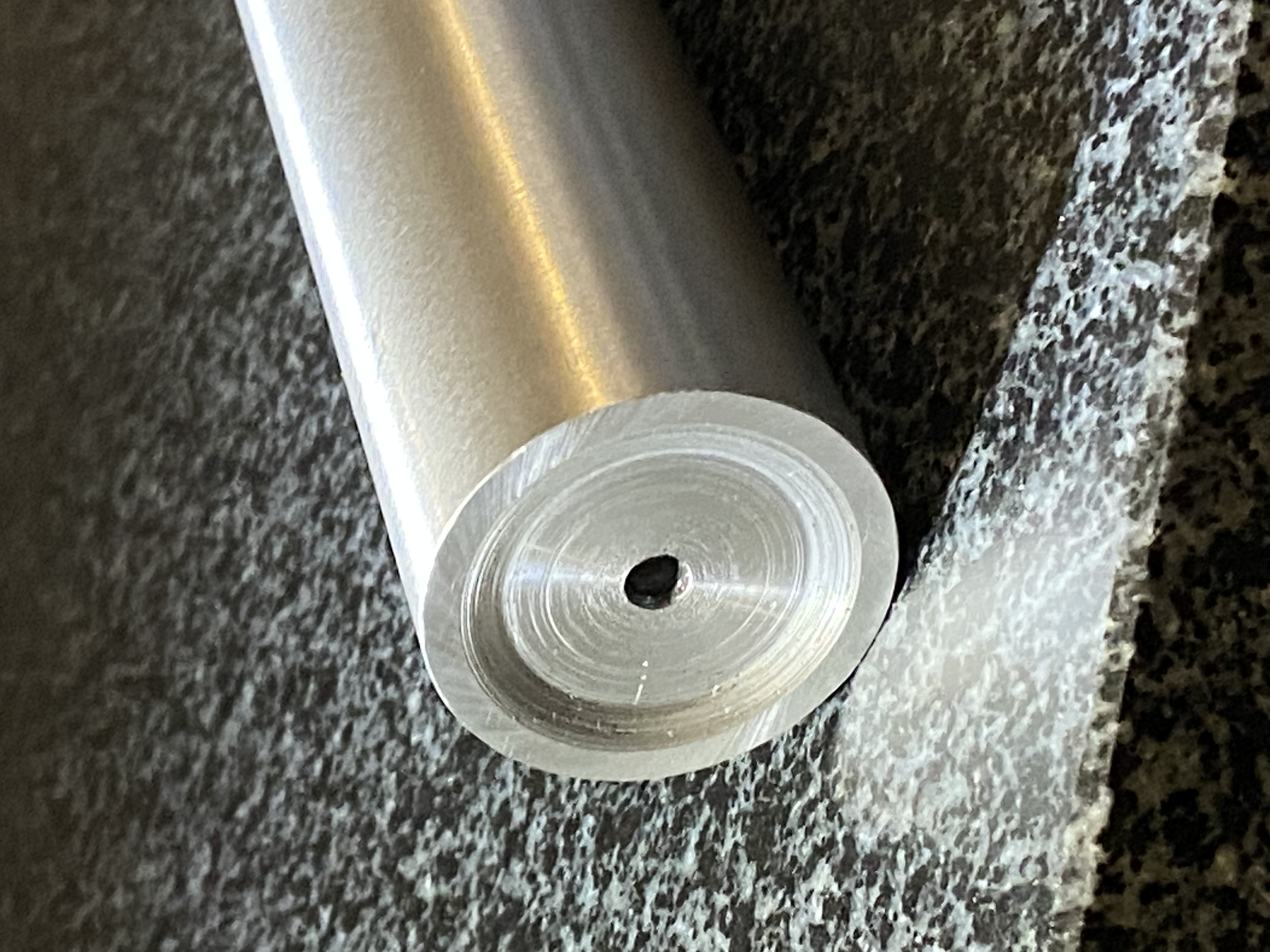

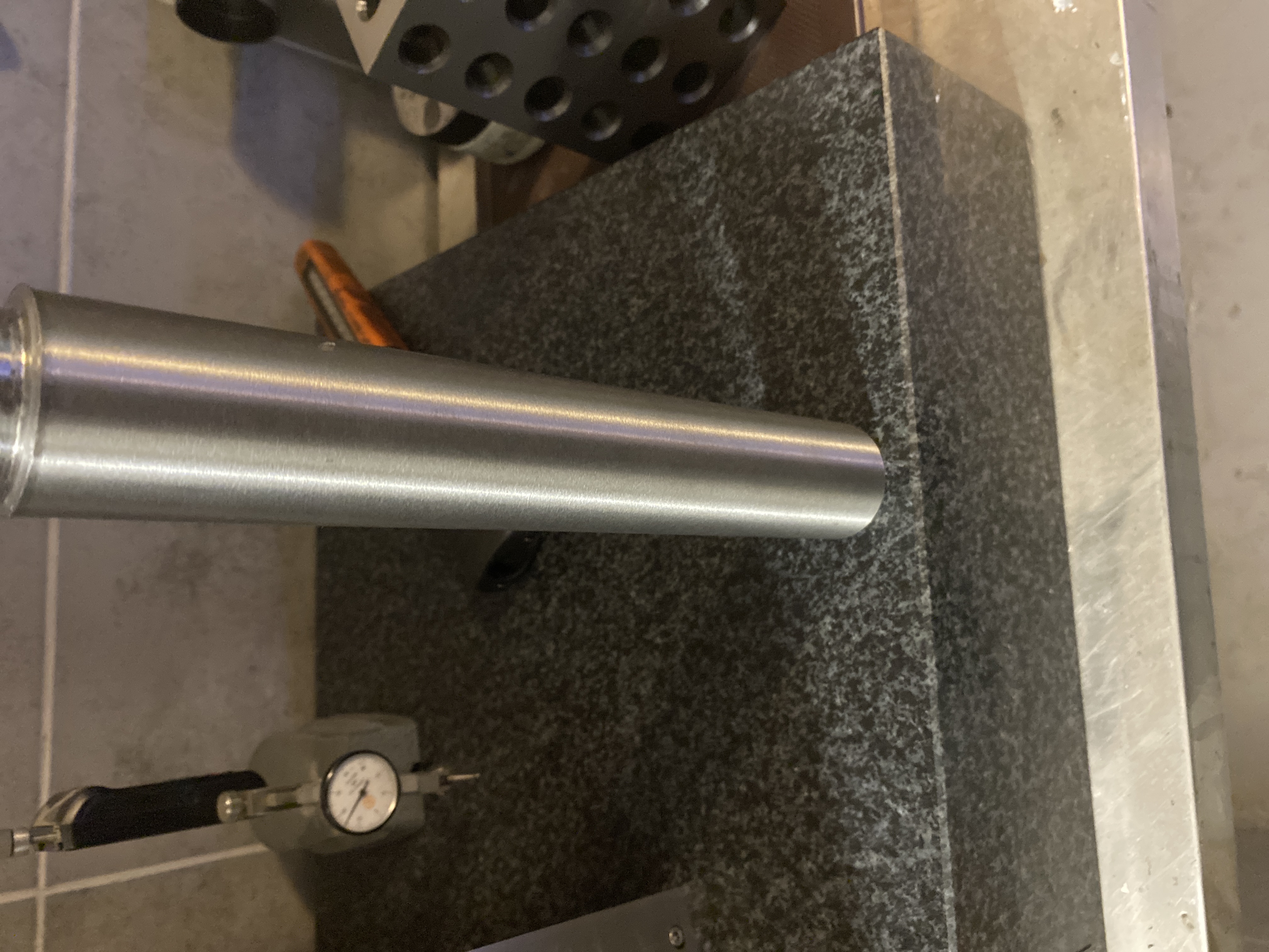

Asi nejvic prace bylo seridit stul aby nedelal kuzel....takze brouseni bylo asi 150x a pak vyskrtat celo....na moje dilenske mereni kolmosti pro me super. Pro me dostacujici....samozrejme to nelze povazovat za nejake precizni meridlo....to tu vysvetloval Jergus jak se to ma delat.

Modros píše: ↑5. 3. 2023, 9:23 a pak vyskrtat celo
Možno je to zlou fotkou, ale to čelo takto nesmie vyzerať. Ak je tam len jednostranna vzorka, tak je to nejaká parabola a nie rovina. To len tak na okraj.

jergus.balaz píše: ↑5. 3. 2023, 11:39
na brusce bude probíhat repase.....tohle je broušeno s kotoučem který na tom byl...odlehčil sem ho z boku a nechal tak 2mm brusnou část a brousil čelo bokem kotouče.......brusku testuju než jí rozeberu...nicméně na ultra tenoučkou vrstvu barvy na příměrné desce mám plný otisk na tom čelu....válec sem kontroloval měrkama oproti přesnému uhelníku a s rotací....a světlem a jsem spokojen
nicméně je ten vzor pouze jedním směrem......ale mám nabroušeno nakulato celkem 3 hodiny za svuj život tak spíš testuju a čumim co to vlastně dělá
edit....kotouč sem orovnal ale ted koukám a brusný vřeteník neni na nule ale pootočený o půl stupně.....tak je možné že to bude důvod....a ještě je tam jemná axiální vůle vřetene...takže asi vše dohromady a lože po kterém jezdí koník se musí zaškrábat protože bude projeté

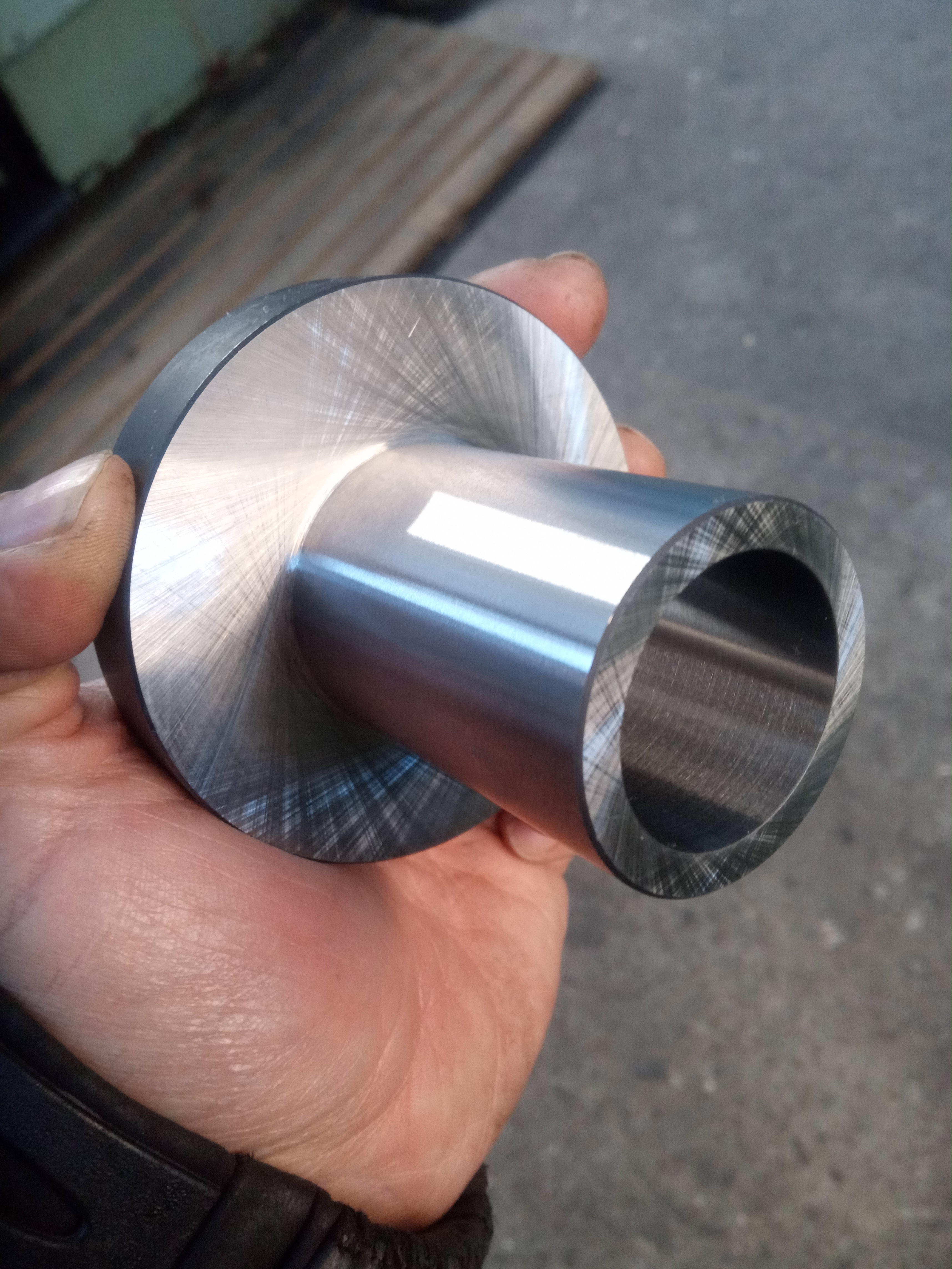

Ta čelní plocha ti musí "křížkovat". Tohle máš fakt blbě seřízený.
Ale jinak pochvala za řemeslnou snahu :)

Milan199 píše: ↑5. 3. 2023, 12:48 "křížkovat"

ted mě dochází že to bude dělat projeté lože a nesprávná osová výška a kvuli tomu je obrobek natočen oproti kotouči a zabírá pouze jedna hrana

Ještě technická poznámka. Když zabereš víc tak to zezačátku třeba taky křížkuje. Důležité je aby to křížkování "psalo" i po vyškrtání // vyjiskření //.

Toto krizikovanie musí robiť každá brúska pri bruseni čelom kotúča rovinnej plochy. Na gulato, na plocho a aj žralok. Ak tam to krizikovanie nie je, nie je to rovina.
Pozn: Existuje jeden typ brúsenia, kedy to nevzniká, ale to nemá význam rozoberať.

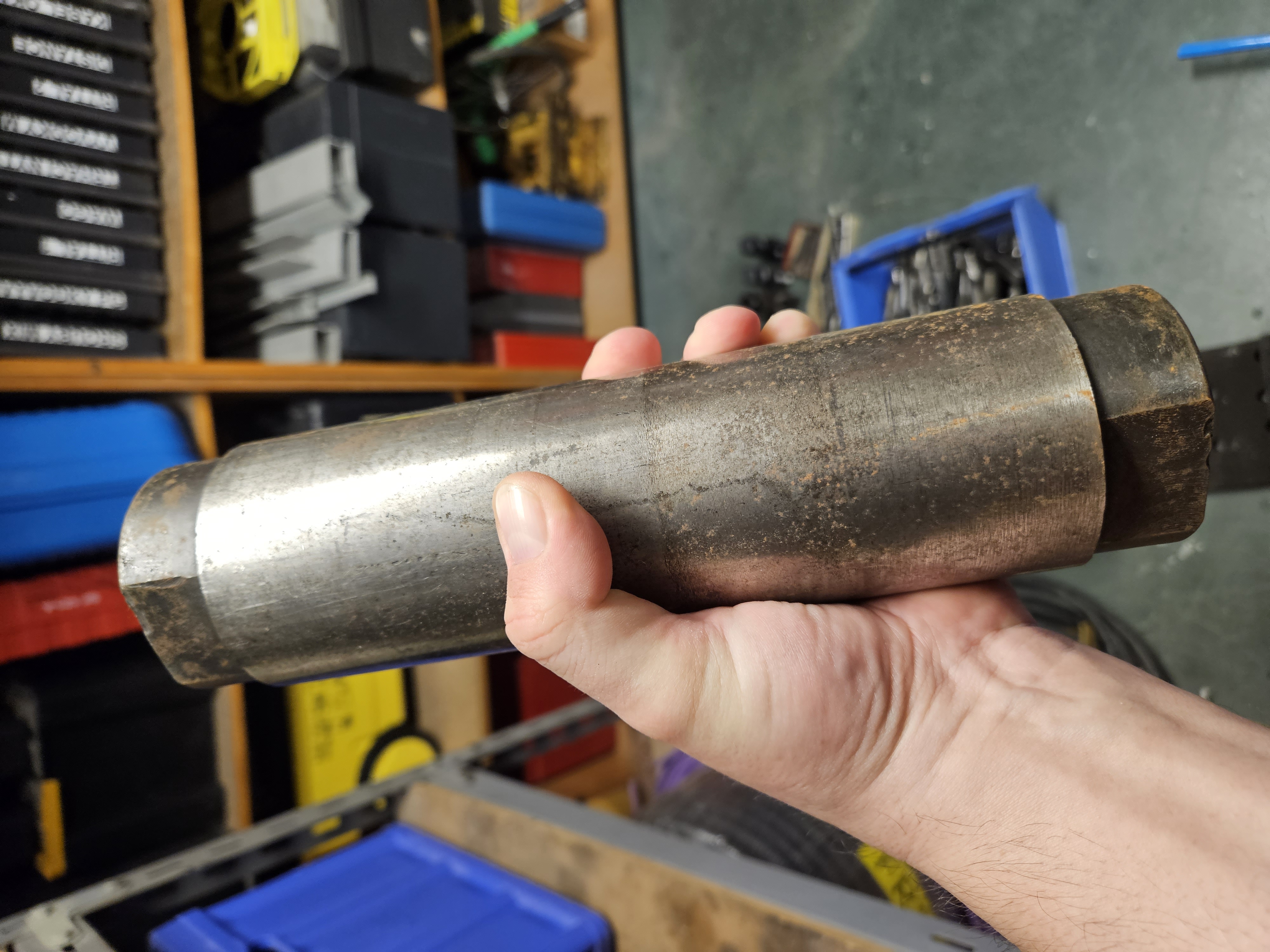

Ahoj Modros
tohle jsem ti přivezl místo měrného válce :( Tak velkej soustružnický trn jsem ještě neviděl :shock: Promiň

Charon píše: ↑5. 3. 2023, 1:20 Ahoj Modros
to asi nepôjde, vyzerá to na upínací trn a tie bývajú do kužeľa (pár stoviek?)

r4cv píše: ↑5. 3. 2023, 1:38
Přesně tak, bohužel :( proto se mu omlouvam
