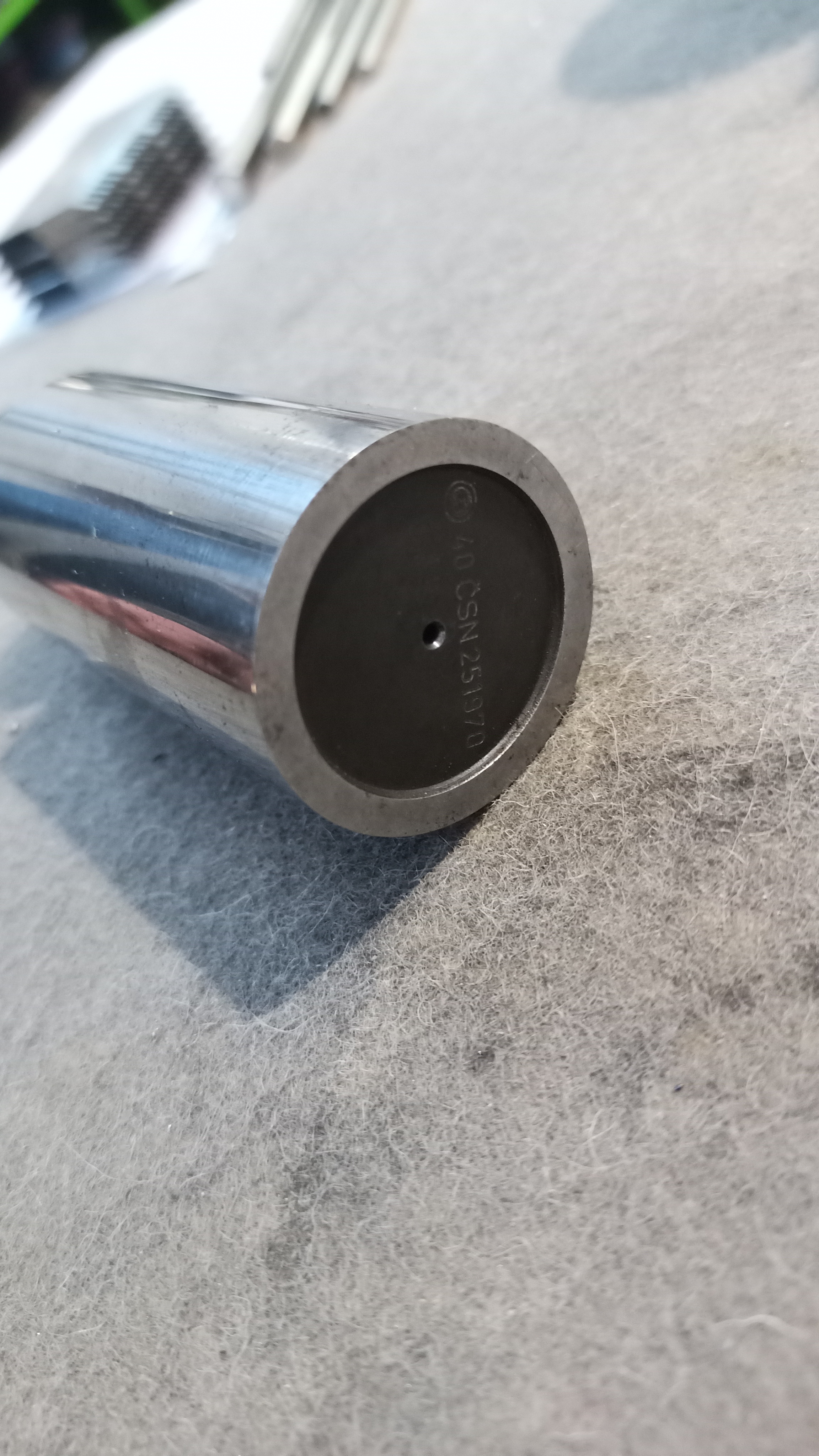

Ciste teoreticky. Mam doma ocel na "bolcne" a brusku na kulato. Takze mozem si to vyrobit sam.
Mozem spodnu plochu vyrobit aj takto?

Jo taky jsem ho takhle dělal .
Příspěvky: 23406
2. 3. 2023, 11:40
jak psal Milan
kdyz budes mit nabrouseny prumer bez kuzelovitosti a pak liznes to celo (stred mas spravne podebrany) tak ti ta kolmost vznikne sama

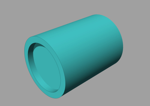

Takto vyzerá originál od CZ.
Ak si to chces robiť, tak ideál z 19312, strediace jamky B, po kaleni, vymrazeni a vyvareni je treba najskôr jamky vybrusit, potom povrch. Priemer treba obrusiť pod 0.002mm, valcovitost pod 0.002mm.
Väčšie duté sa robili z hrubostennych rúr 14220.
Robiť to doma v domácich podmienkach je strata času. Ešte rok dozadu sa dali tie valce (starovyroba) kupovať od 80€ (výška meracej časti sa rovnala cene).

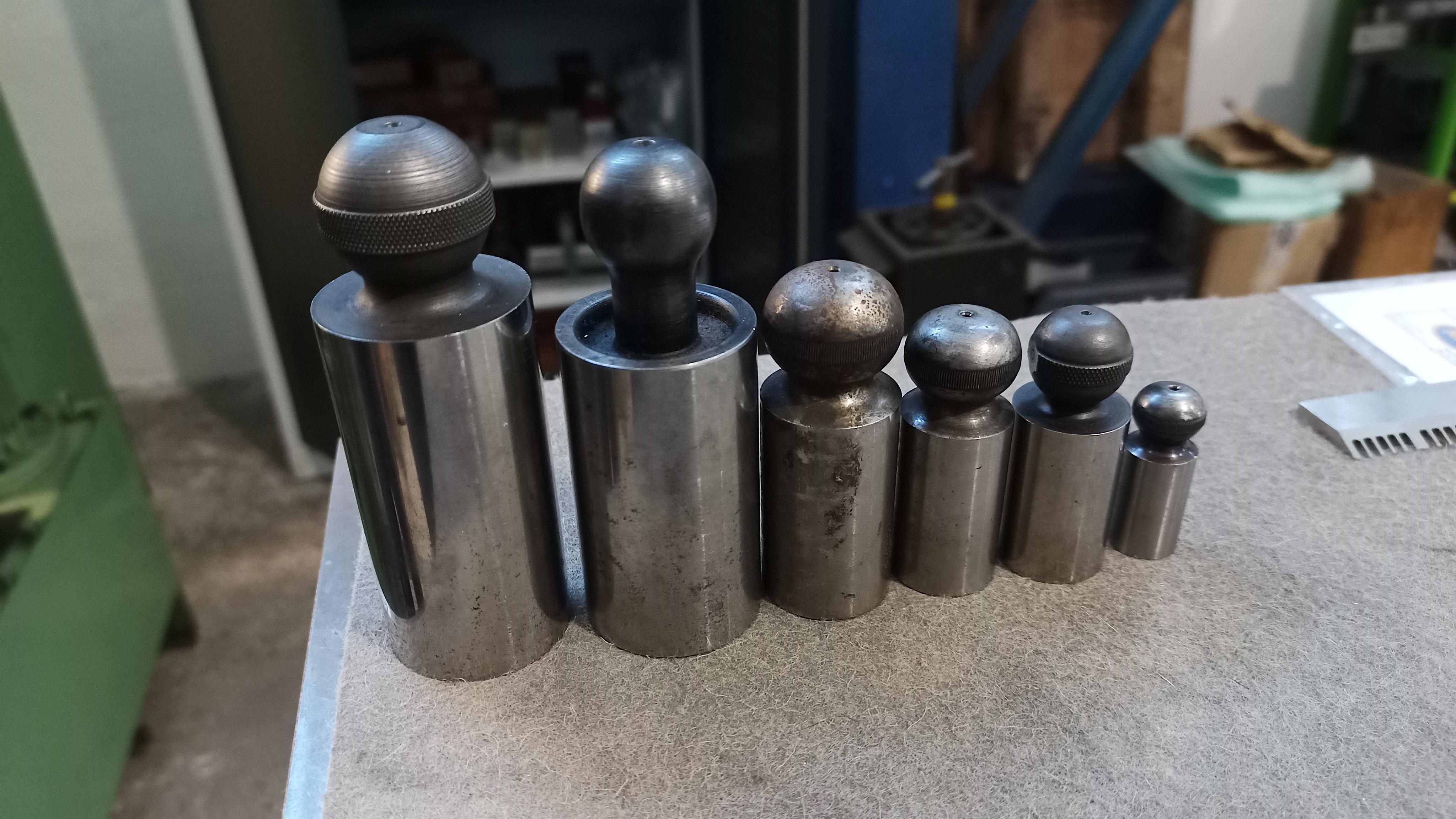

Robil som z ťahanej piestnicovej tyče (chróm+zušľachtenie), spodné čelo sústružené v lunete. ak chceš, príď si požičať.
výroba je jednoduchá, nie je to meradlo, ale dielenská pomôcka je to výborná.
