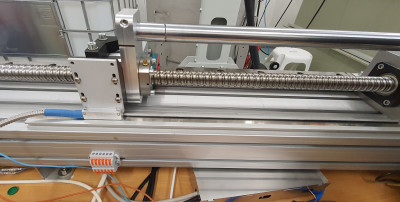

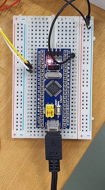

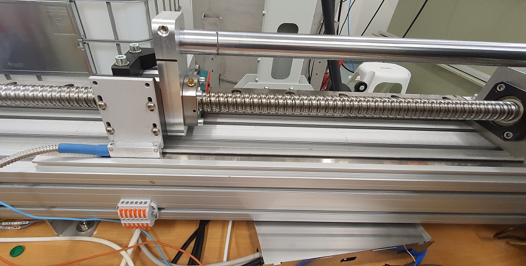

Díky všem za rady, už mi to funguje :-) Nakonec jsem použil magnetický snímač polohy TMLS-05A-02 od jirka.cz (standardní provedení s přesností 0.01 mm) a desku BluePill s ARM Cortex M3 STM32F103C8. Z BluePill se 50x za vteřinu posílá do PC přes USB poloha, tam už se toho chopí měřicí program vlastní výroby. Snímač polohy chodil na první ťuknutí, s BluePill přiznávám určité komplikace (hlavně s pochopením vývojového prostředí a nahráváním programu přes ST Link), nakonec jsem si to musel nechat napsat, protože jsem na tom nechěl strávit týden než bych do toho aspoň trochu pronikl :-) Ale dělá to přesně co jsem potřeboval a to je hlavní. Vzhled je takový trochu "laboratorní", ale protože je to do laboratoře, moc to neřeším. Jen na tu destičku udělám ještě nějakou rozumnou krabičku.

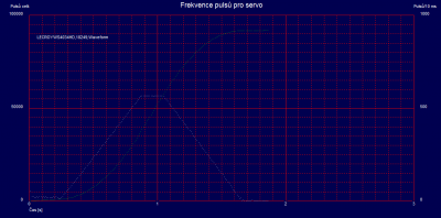

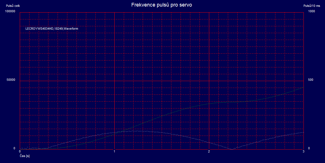

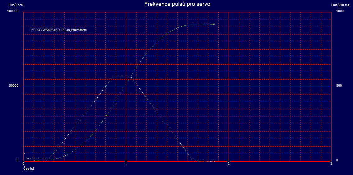

Pěkný :-) Budu doufat, že tento nezavislý měřák neukáže, že interpolátor interpoluje kraviny ;-)
Příspěvky: 8420
13. 4. 2023, 10:44
Nee, z tvého interpolátoru leze tohle (zelená tečkovaná čára), naprosto v pořádku :D Já chtěl jen vědět, co s tím udělá driver a servo a zatím to vypadá, že to je taky úplně v pořádku (tedy hlavní důvod byl, že to měření musí být ověřitelné a nezávislá zpětná vazba k tomu tak nějak patří :-))
EDIT: pardon, z interpolátoru leze to bílé, zeleně je to už integrované.
