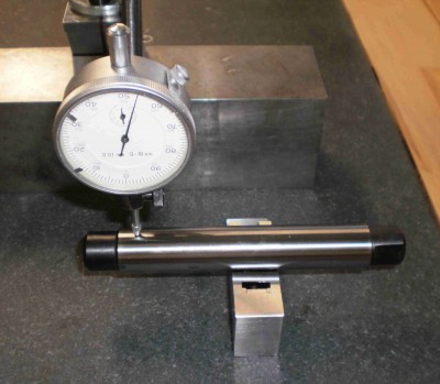

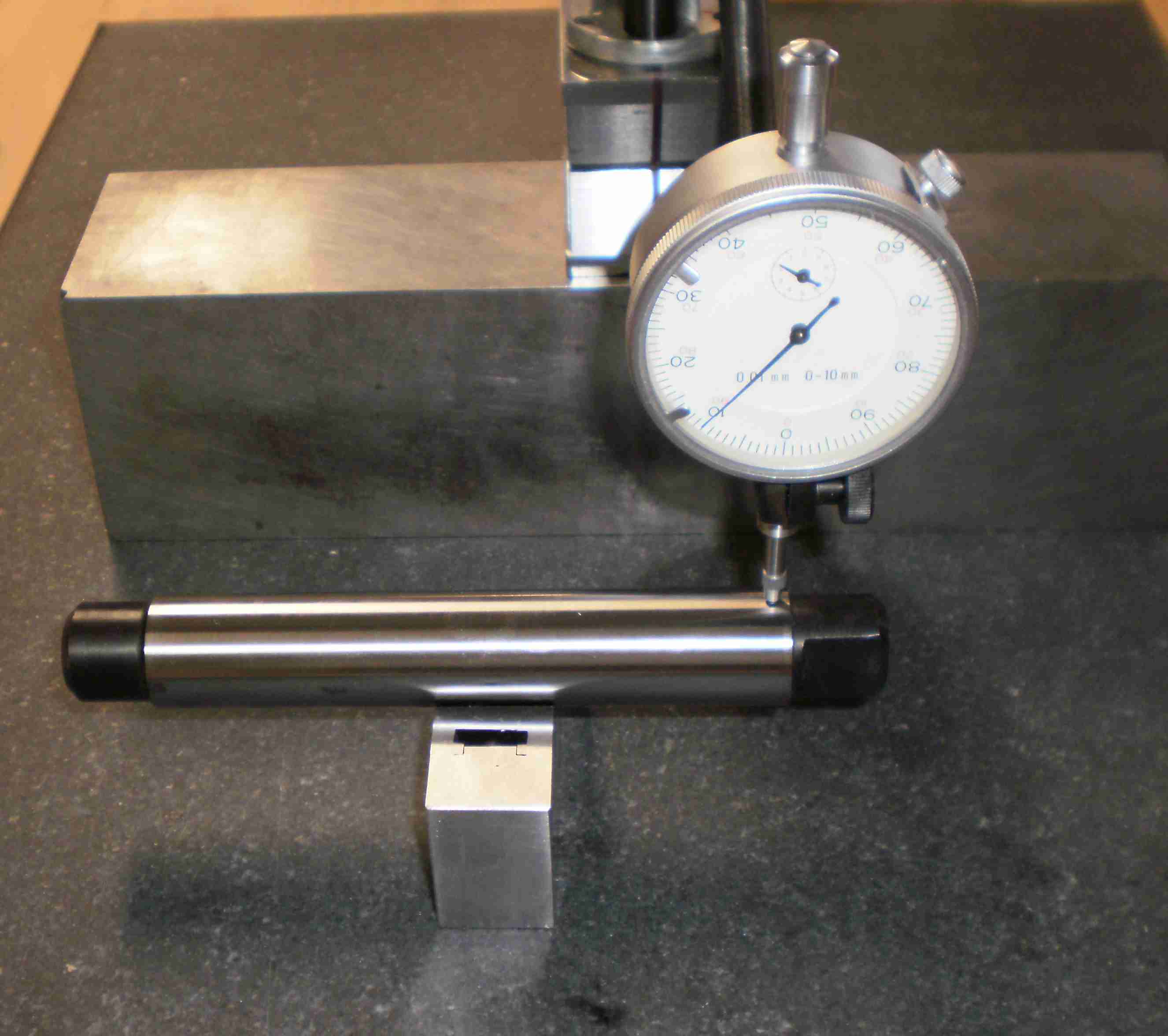

Vyzkoušel jsem ty CTC Tools, koupil jsem od nich tohle: http://www.ctctools.biz/servlet/the-78/ ... B02/Detail. Nečekal jsem žádný zázrak, ono je to opravdu zcela extrémně levné, ale nakonec jsem zíral s otevřenou pusou, viz fotky (povšimněte si prosím i milimetrové stupnice).

Mohl bys prosím nestrojařům, jako já, vysvětlit, co jsi měřil?
Radek
(Zatím to chápu tak, že měříš rovnoběžnost podstavy s plochou, na které je broušená tyčka, a hodinky ukazují, že ta tyčka podstatně ujíždí - tedy rovnoběžné to není.)

Přesně tak, už od pohledu jsem viděl, že to vybrání do V je vybroušené nějak šejdrem. Dal jsem do něj ten válcový kalibr a kontroloval, jestli je rovnoběžně se základnou, což není ani náhodou :-( Koupil jsem celkem 4 kusy a u všech je to podobně mizerné, vlastně zcela nepoužitelné.

prochaska píše:Přesně tak, už od pohledu jsem viděl, že to vybrání do V je vybroušené nějak šejdrem. Dal jsem do něj ten válcový kalibr a kontroloval, jestli je rovnoběžně se základnou, což není ani náhodou :-( Koupil jsem celkem 4 kusy a u všech je to podobně mizerné, vlastně zcela nepoužitelné.
To je z hliníku ?

Ještě mne napadlo - Jak je kolmá ta otáčecí rovina k podložce ?
Příspěvky: 8480
7. 3. 2010, 5:07
Ze železa. Broušené. Vypadá to na pohled slušně. Ale stůl té brusky na které to dělali byl asi ze dřeva :-)
Na tu kolmost se juknu, ale tipuju, že nic moc. Měřil jsem kolmost obrysových stěn a po prvním pokusu jsem odložil nožový úhelník a raději si vzal úhloměr...

neni nahodov ta tycka sustruznicky trn? ten je konicky.... nechce sa mi verit ze ta prizma je tak zle spravena....
Příspěvky: 8480
7. 3. 2010, 5:15
Soustružnický trn je 1:1000, to by spíš musel být kalibr na Morse aby to udělalo tohle :-) Ne, fakt je to válcový kalibr. Deska granitová, přesnost 00. Hodinky funkční. Měřeno v nejvyšším bodě toho kalibru. Všechno sedí, jen ta podložka ne :-)
