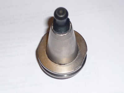

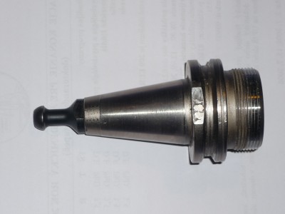

Ja zhanam takýto nastroj. Je to na CNC frezu na drevo.

MS píše:Ja zhanam takýto nastroj. Je to na CNC frezu na drevo.
Dobrý den,
vypadá to jako SK30, DIN 69871, jen nemá vybrání pro unášecí kameny.
Pokud upínač vnějšími rozměry sedí s DIN 69871 a otvory pro unášecí kameny nebudou vadit, mužeme Vám klidně upínač zaslat s tím že si ho vyzkoušíte... Záleží však jak je upínač v mašině unášený..
Rozměry normy DIN 69871 jsou v této části katalogu:
http://www.zjp.cz/upload/File/bison_3_d ... cz_eng.pdf
MJ.

Pre MJ: Ďakujem za ponuky. Stroj zatial pripravujeme na spustenie. Vreteno má otačky okolo 20000/min. neviem či by tie vybrania pre kamene nesposobovali chvenie.

MS píše:Pre MJ: Ďakujem za ponuky. Stroj zatial pripravujeme na spustenie. Vreteno má otačky okolo 20000/min. neviem či by tie vybrania pre kamene nesposobovali chvenie.
Dobrý den,
nabízené upínače jsou pro práci do 8000 až 10 000ot (vyvážení). Vybrání pro kameny nevadí - pro vyšší otáčky upínače vyvažujeme.
Např. jemně vyvážený upínač na G2,5/20000 by vyšel cca + 15-20%.
Pokud by jste měl pak o upínače vyvážené na 20000 zájem konktaktujte mě co nejdříve - vyvážení nějaký čas trvá. Skladem je v této velikosti (SK30) vyvážené nemáme.
