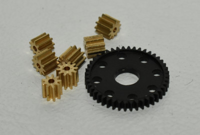

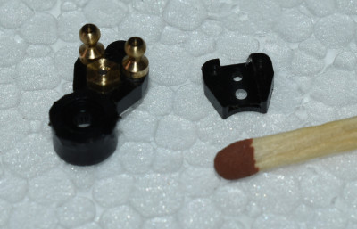

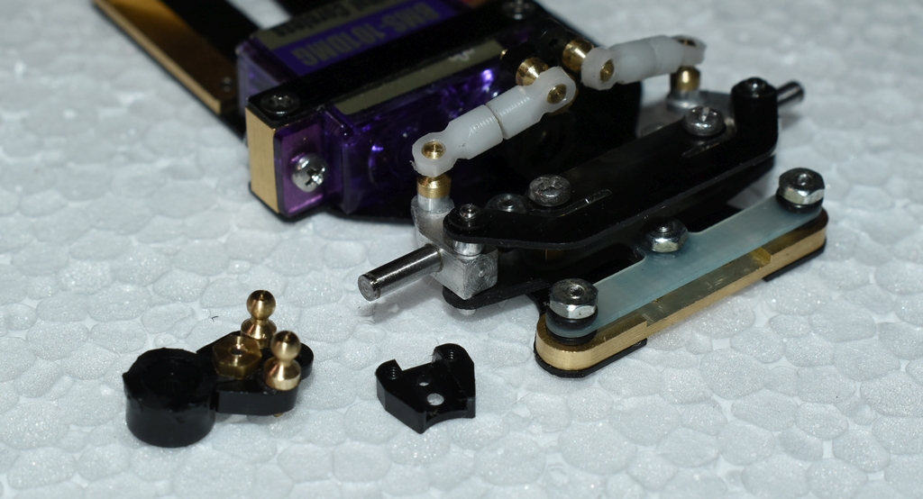

Engineer
Příspěvky: 2356
15. 3. 2023, 2:07
No když už se tu tak hezky debatuje, tak přidám jednu zkušenost z poslední doby. Je o relativitě rozměrů.... Asi tak rok dva zpět byl pro mne závitník M2 vrchol miniatury pokud šlo o závity, u vrtání přiznám, ano čas od času jsem nějakou tu díru s průměrem cca 0,4-0,5mm vrtal jednou dokonce i díry 0,2mm. Pochopitelně mi to přišlo opravdu malý. Poslední rok vyvíjím miniaturní rádiem řízený podvozek závodního auta a i když to tam není o dírách 0,5mm tak je to prostě o tom že v tom je maximální závit M 1,6 (těch jsou v dílech desítky) a potom nějaký ten M 1,4 (v nerezu) a pár závitů M1,2 a M1. K tomu také příslušný nástroje na vrtání, frézování, zapichováky šířky 0,3mm na segrovky velikosti 1,2 atd. Takže jsem na dost dlouhou dobu úplně přestal brát do rukou větší vercajk a po pár týdnech sériové výroby takových dílů mi přišlo že už ty nástroje vůbec nejsou nějaký malý. Pochopitelně že mne to stálo posílení dioptií na brejlích, kvalitní okuláry se u mne válí po stolech na každým rohu atd. Ale fakt je to vše jen o zvyku, vrták 0,4 či 0,5mm už mi dnes vůbec nepřijde nějak malej. :lol: Jo a bez Schaublinů si fakt neumím představit, že bych tohle vyráběl v sérii s potřebnou opakovatelnou přesností. Pár obrázků pro ilustraci ... převody jsou běžná rutina, modul 0,3 díry v pastorcích 1mm ... v podstatě brnkačka. :wink: Kulový kloubky mají 2mm a závity na dílech v páce serva jsou M1,2.
