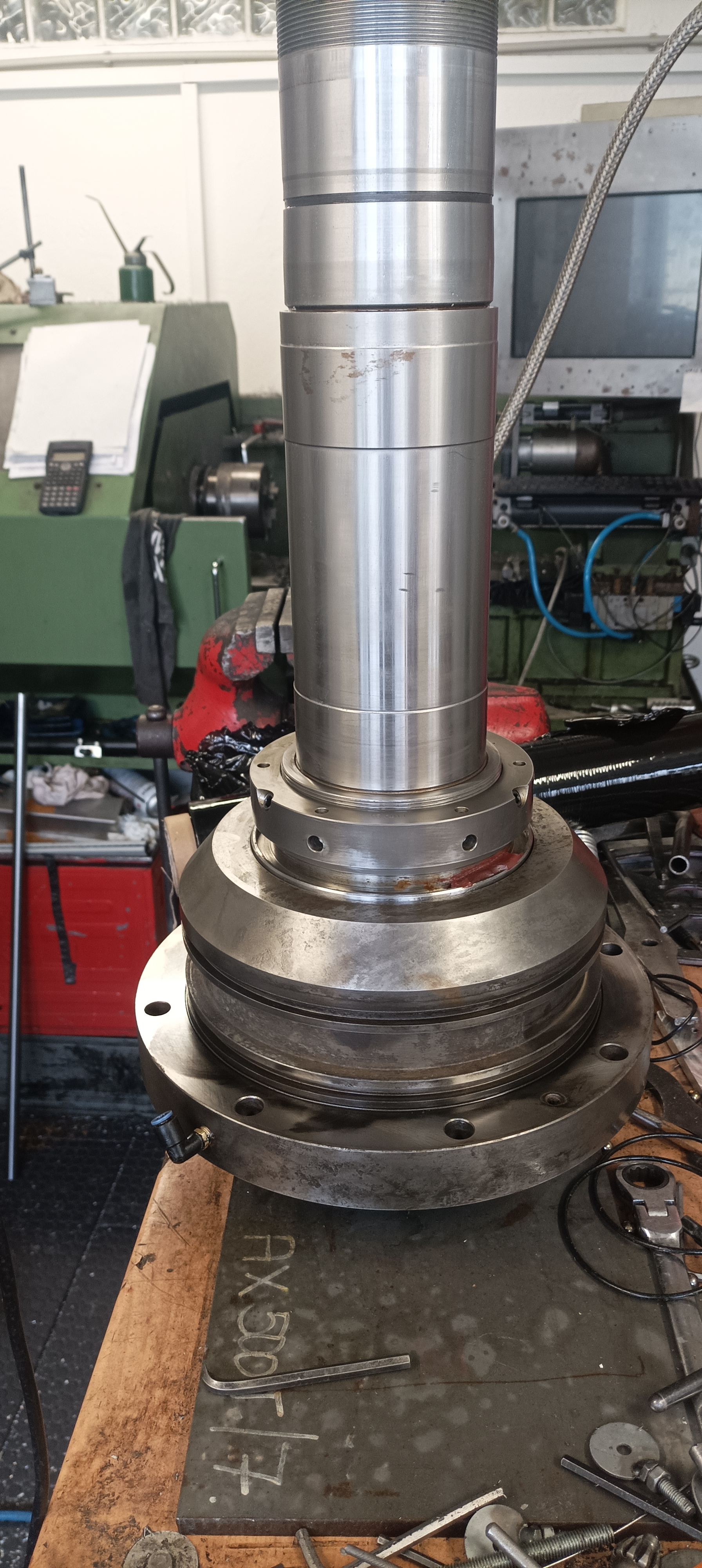

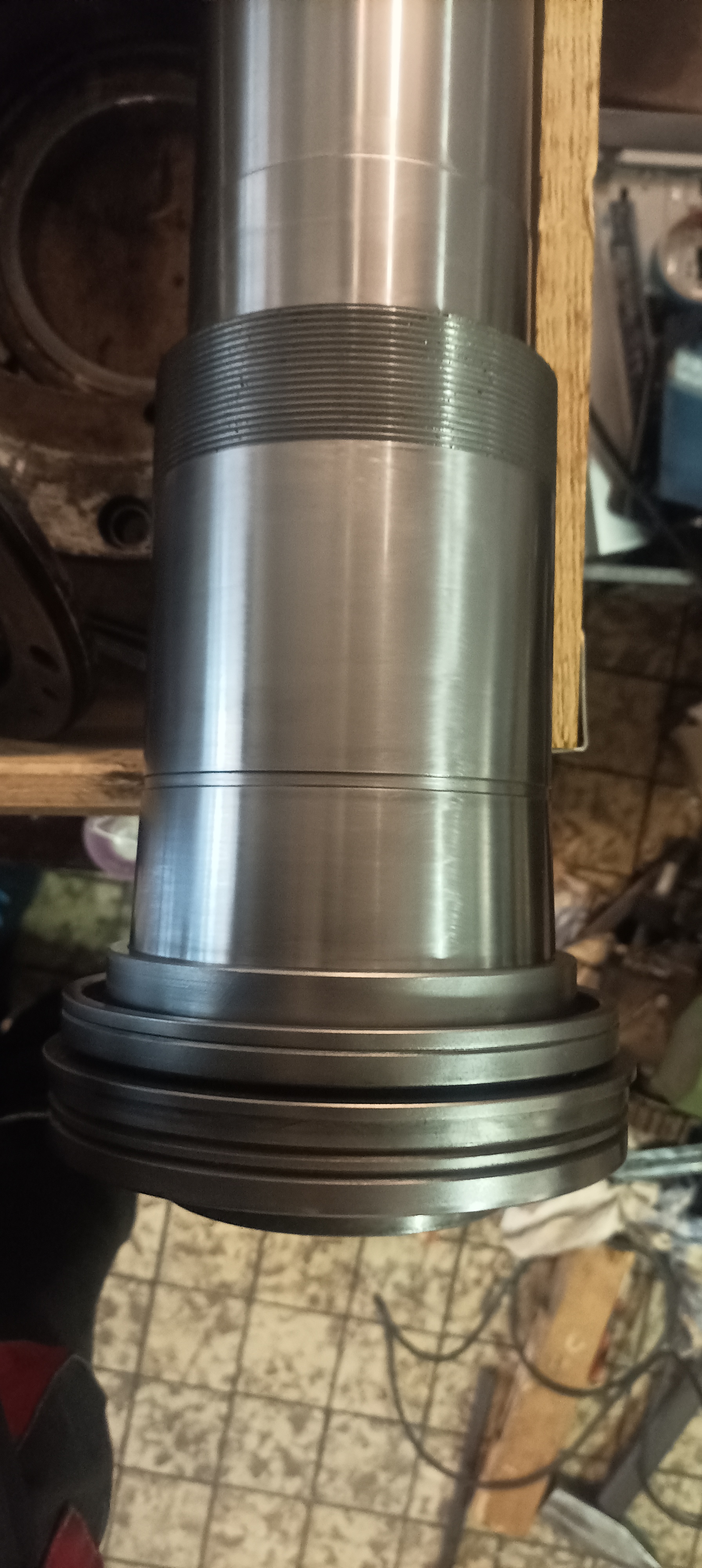

Je to dole..
Cely rano jsem resil dotesneni a odvzdusneni toho aparatu.
Pak pumpuju a jde to do tlaku. Nez se poradne zvedla rucicka. Tak v tom luplo a ten rotor vyskocil 10cm nahoru a kecnul si...
Dal jsem ho nadlehcil stahovakem a sundal.
Vlivem toho ze tam jsou dva prumery to udelalo tu axialni silu co to stahla dolu.
Uplne me stve ze se to nepovedlo natocit.

Příspěvky: 3870
29. 3. 2023, 6:58
robokop píše: ↑29. 3. 2023, 10:33 Je to dole..
A ako sa to potom dáva nazad?
Příspěvky: 23427
29. 3. 2023, 7:48
rozdilem teplot

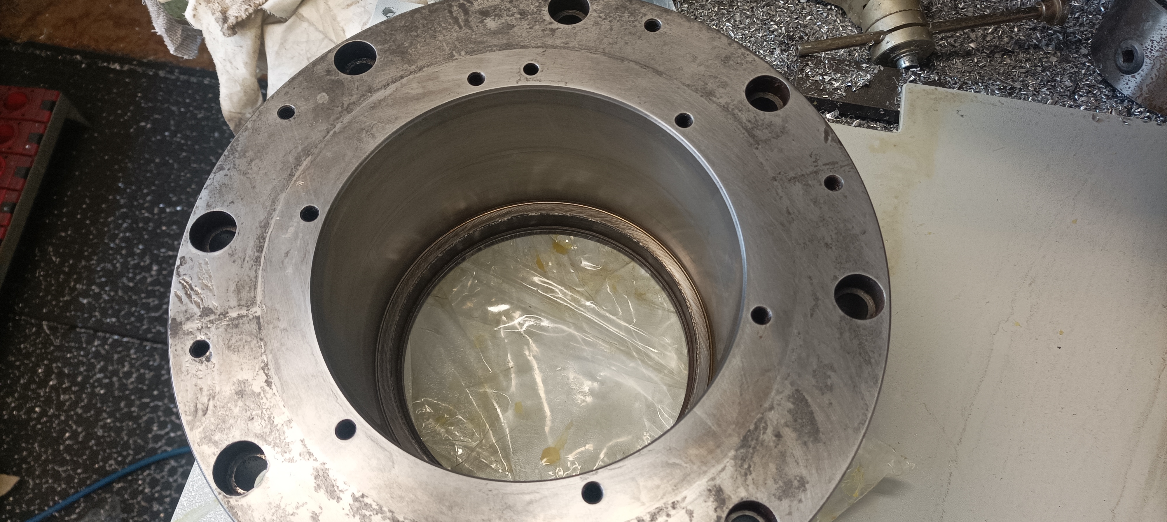

Příspěvky: 23427
30. 3. 2023, 3:04
Nejake to predcisteni. Finis az tesne pred montazi. Vsude ruzne mapy a zapeceniny.
Příspěvky: 23427
30. 3. 2023, 5:11
Potrebovali bychom nove prostory, vice mista. Tohle je desna improvizace a hodne daleko od idealniho prostredi kde by se toto melo delat.

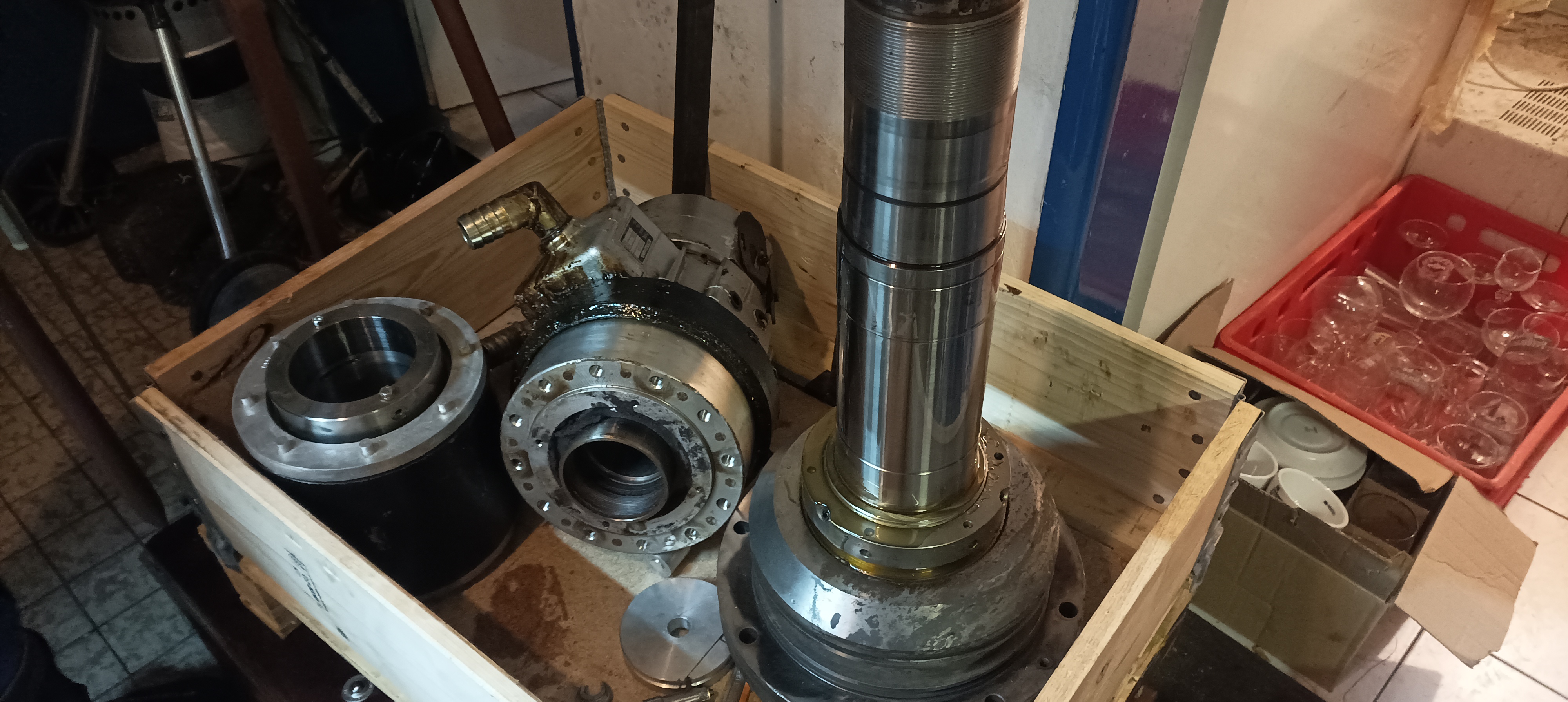

LukasGunther
Příspěvky: 605
30. 3. 2023, 5:45
Teď zrovna děláme něco podobného repase vřetene pro upínací HSK 100. Chcou to přebrousit pochromovat a pak brousit chrom. To bude pakárna.
To tvoje je také nějaké vřeteno?
https://www.gladiatools.cz

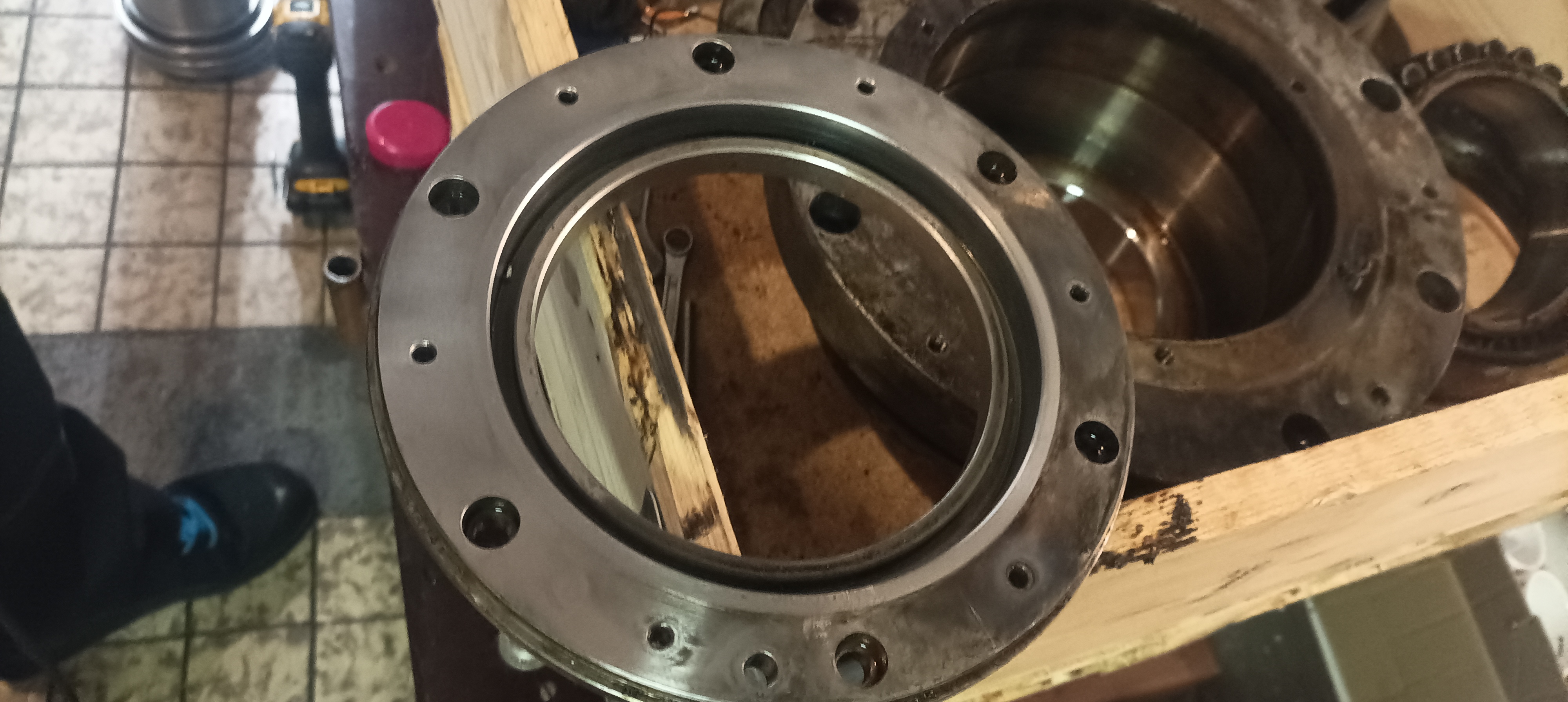

Příspěvky: 23427
30. 3. 2023, 6:38
kdyz jsou plochy v haji tak se to takhle dela aby to melo na co sednout. Jednou jsem to musel resit.
Ano je to elektrovreteno ze stredne velikeho soustruhu

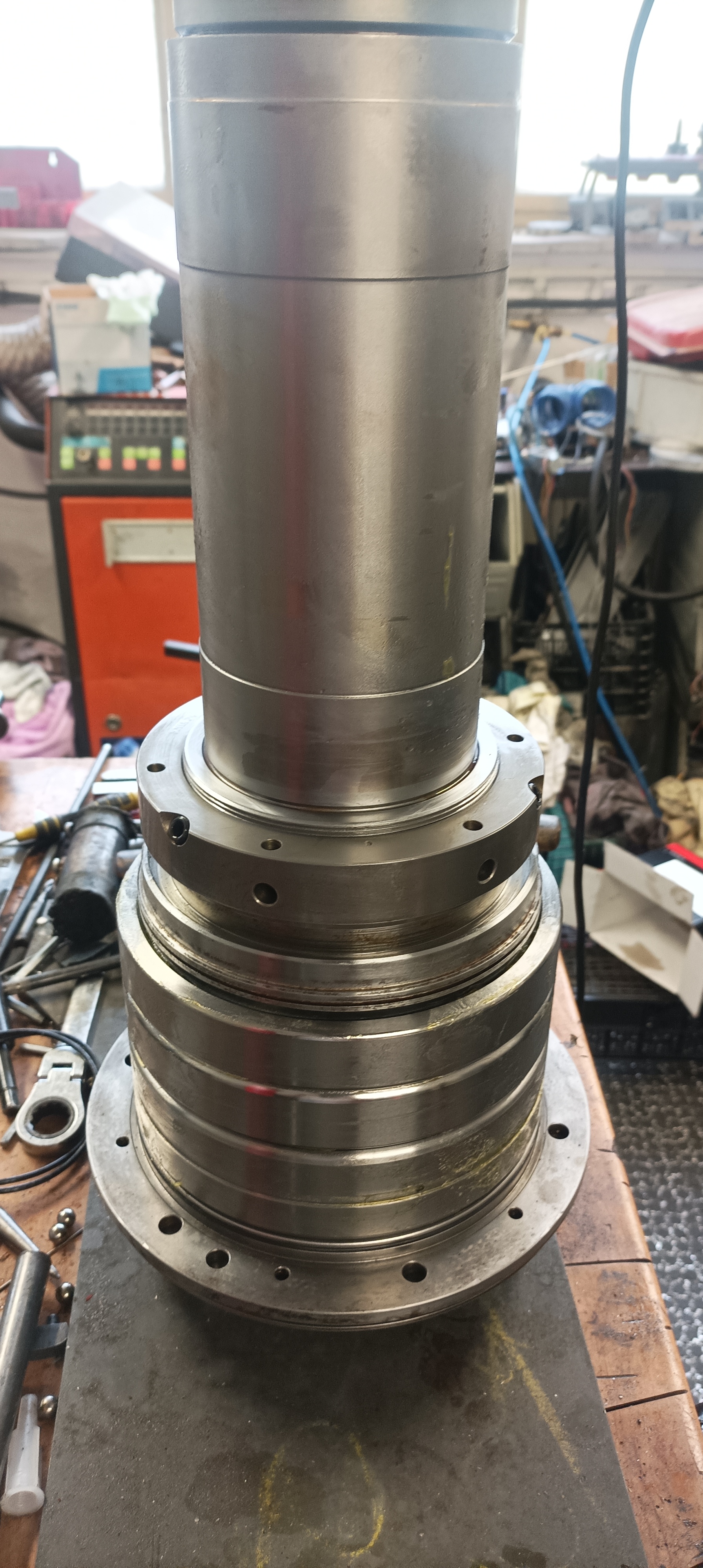

Příspěvky: 23427
31. 3. 2023, 5:11
jeste doplnim
opetovna montaz kotvy:
vymrazeni hridele, ohrati kotvy
soupnul jsem ji tam a hned na kraji se kousla
pokracovani rano po srovnani teplot
udelal jsem natahovaci pripravek
natlakoval a za prubezneho tlakovani natahnul zpet.
Slo to temer bez odporu.
