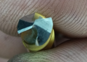

Tie nože nebudú žiadny problém. V sebejednoduchšom prevedení máš veľkú šancu že tie nože nabrúsiš uspokojivo. S tými vrtákmi to už také jednoduché nieje. Mám pocit, že brúska na vrtáky je najžiadanejší stroj, pritom v rozumnej cenovej relácii nielenže žiaden nieje dostupný, ale hádam ani neexistuje rozumná domáca konštrukcia, ktorá by to spoľahlivo zvládla. Tých problémov je tam viac. jednak potreba brúsiť oba brity vrtáka úplne symetricky. Teda vyriešiť, ako vrták otočiť počas brúsenia o 180°. Ďalší problém je, ako ten vrták rozumne upnúť, aby bol upnutý centricky, netrčal moc z upínača.
Jedna z mála pekných, rozumných a pritom nie komplikovaných konštrukcii je táto, brúsi vrtáky na 4 fazety. Teda vhodný spôsob pre vrtáky do max. 10-12.
"A Powered 4/6 Facet Drill Sharpener"
https://gadgetbuilder.com/DrillSharp.html
Ak chceš mať pokoj a brúsiť nože aj vrtáky, pouvažuj nad kúpou systému tormek, prípadne nejakého lacného klonu (napr. GUDE, teraz v lidli majú sheppach), ktorý ale bude treba pred použitím trochu dorobiť ako všetko čínske.

u profi brusky Mahog je na upínání použitá šestičelisťová univerzálka, tedy dvě univerzálky, na nejmenší průměry s čelistmi skoro do břitu a druhá na větší, do cca 13 mm, s ploškami. Tvar nábrusu je daný šablonou. Při broušení vrták kýve kolem osy rovnoběžné s jeho osou a zároveň je ve směru osy posouván kladkou na šabloně. Brousí se obvodem kotouče orovnaného na poloviční vrcholový úhel vrtáku.
Na upnutí by se daly použít eurokleštiny, pro větší průměry dvě nad sebou.
Takže ten morsekužel doplnit posuvnou kleštinou a aretovat kolíčkem za šroubovici břitu.

Tým stojančekom to nevylepšíš. Predstav si, aký je prierez tela vrtáka a aká je jeho dĺžka. No a ty ho upneš na jednom konci a budeš brúsiť 10-20 cm ďalej. Ďalším problémom je, že vrtáky nebývajú ideálne rovné. Ak bude čo i len trochu ohnutý, budeš mať hneď nesymetrické ostria. A myslím, že v mnohých prípadoch výrazne viac, ako keď ich teraz brúsiš z ruky.
V nejakej akceptovateľnej cenovej relácii pri širokom rozsahu brúsenia sa ako tak brúske na vrtáky približuje toto:
https://eur.vevor.com/end-mill-sharpene ... gJFyvD_BwE
Ale tiež nejaká hitparáda to nieje, zato samotné brúsenie je pomerne jednoduché. Ešte môžeš polaborovať s nejakým fabrickým prípravkom k nástrojovej brúske, či už z BN102, alebo NUA-25 primontovaným k dvojkotúčovke..

On to asi myslí s tou podpěrkou dobře. Nakonec se dá ten vrták upnout do prizmátka třmínkem a v tom hranolu to zrovna otáčet o těch 180°. Ostří bude dokonale symetrické.

Existuje více technologií broušení vrtáků. Já používám takzvané "tříploškové" a funguje to naprosto ke spokojenosti.
Alfa i Omega je symetrie ostří. Upínal jsem to do obyč ER kleštin a když jsem koupil 0,003 tak to bylo fakt znát.
Pracnost těch nastavovacích elementů by ale byla tak veliká, že jsem to udělal napevno a máme ve firmě jednu brusku na HSS vrtáky a jednu na PM a SK.
