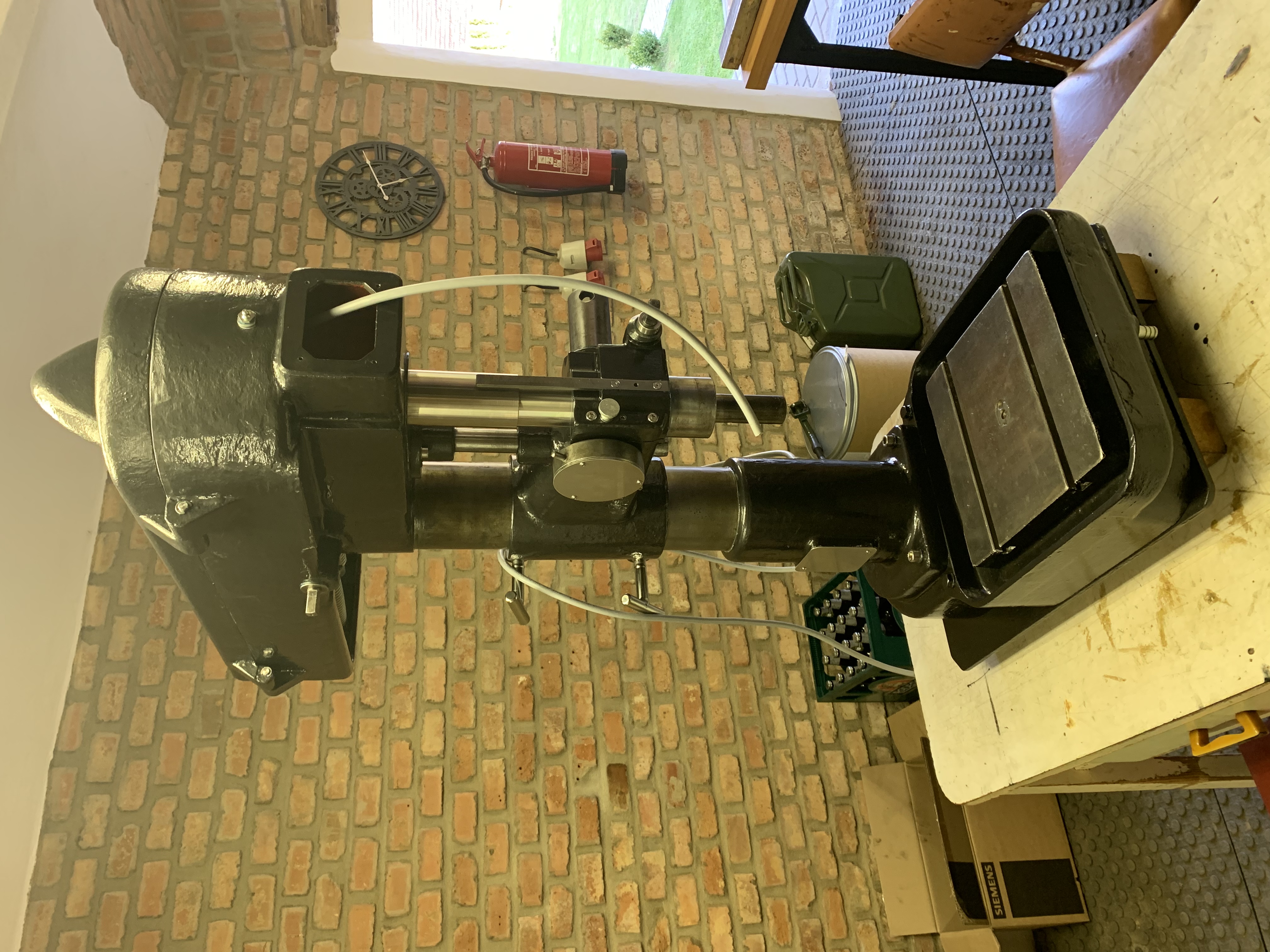

kenybz píše: 31. 3. 2023, 7:27 tady u těch plochých řemenic se dá alternativně řešit pohon přez vícedrážkový řemen podobný jak je v pračkách. V litinové řemenici pro plochý řemen je pro takto nízké drážky dostatek místa, řemen nezpůsobuje vibrace / například když vrtačka stojí delší dobu klíňák má tvarovou paměť a pak vrtačka vibruje. Vicedrážkový řemen přenese mnohem větší sílu jak stejně velký klíňák. Nouzově to někdo řeší i tak, že dá na plochou řemenici vícedrážkový řemen obráceně, ale tam je ten přenos momentu hodně omezený. Ložiska, vřeteno a další věci řešit nebudeš? to se dělá před lakem....
Ten vícedrážkový řemen není vůbec špatný nápad.
Jinak samozřejmě vřeteno, chybějící díly, ložiska atd. řeším (budu řešit) také 😊. Nejprve si chci dát ale litinové odlitky do laku a následně je osazovat repasovanými díly (nevím jestli je to takhle ideální, ale zvolil jsem tuhle cestu).

pokud to rozebereš, nalakuješ a pak postupně budeš skládat tak ok

Bude komplet rozborka👍 momentálně jsem už ve fázi kitování.
Nyní řeším další dilema ohledně frekvenčního měniče. Doposud jsem si myslel, že si vystačím s jednoduchým zapojením bez rozvaděče (zapnout/vypnout). Ale čím víc na tom trávím času, tak si říkám jestli tam nedat ten měnič (doposud jsem nikdy nepotřeboval levý chod a ani řezat žádný závit)

Měnič je samozřejmě výhoda a kdykoliv ho můžeš doplnit.
U vrtaček pouze s řemenovým převodem to bývá tak, že se nikomu nechce přehazovat řemen. Pak se vrtá nevhodnýma otáčkama, trvá to...vrták z toho taky není nadšený, ale ta díra vyvrtat jde. Když budeš mít měnič, tak otočit knoflíkem potenciometru je otázkou několika sekund. Pokud bys neobsáhl potřebný rozsah tak, teprve přehodíš řemen.

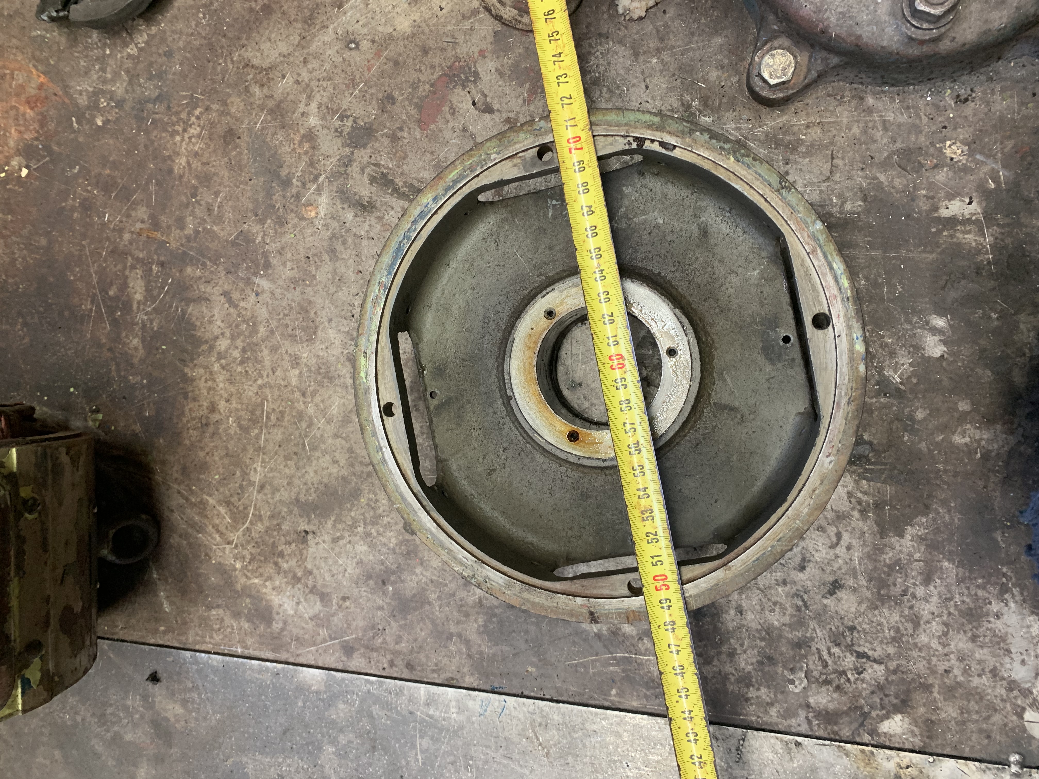

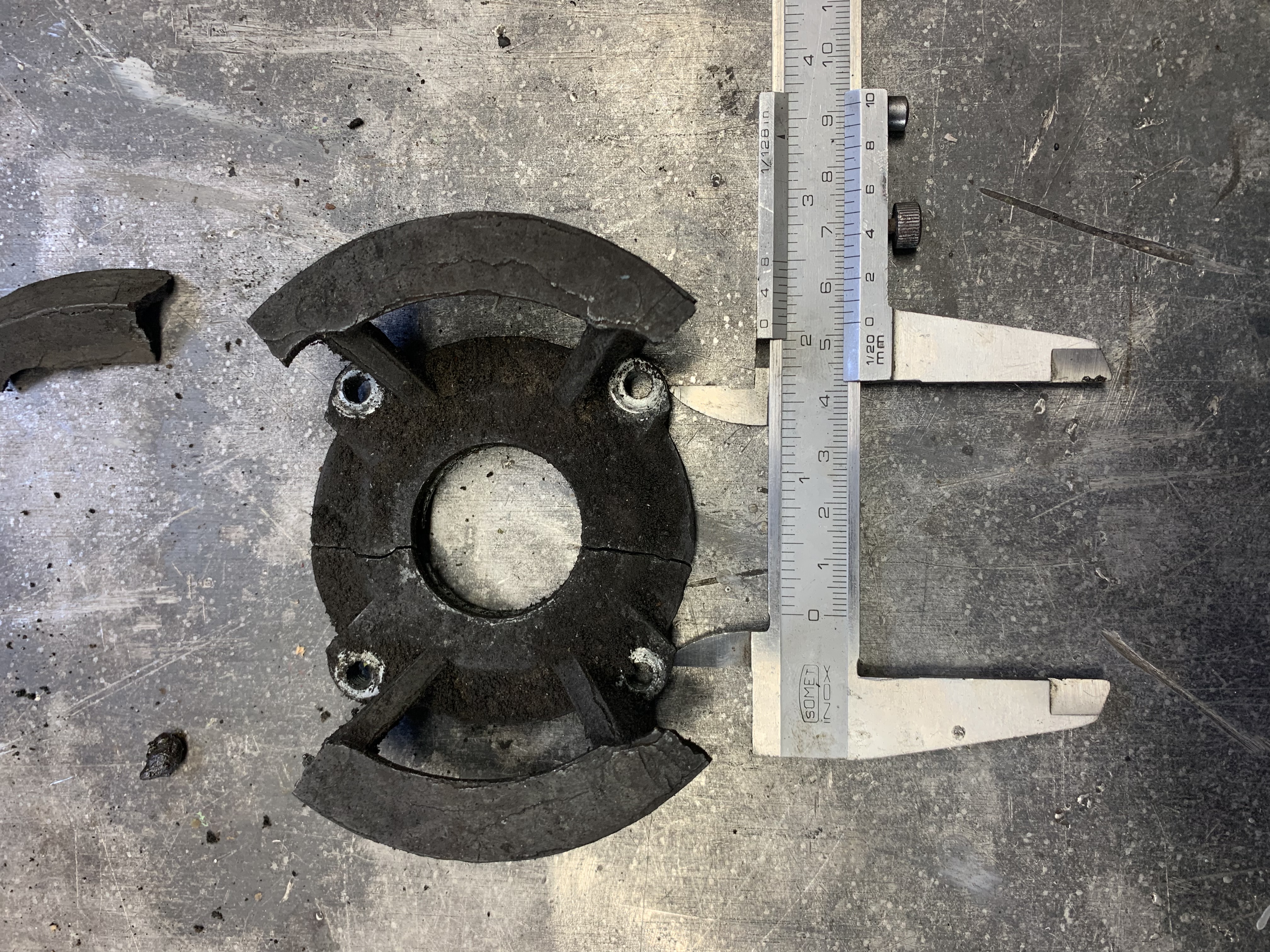

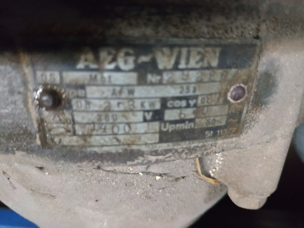

Tak dneska nový problém. Začal jsem rozebírat elektromotor, abych dal nové ložiska a jeden domeček na sr*cku 🤨. Náhradní díly na tento motor jsou asi pasé že ? 😀

vyfot mi cely motor a tak upresni jaky je to dil -asi spodek ..mam tu naky AEG motory ale asi vetsi 3kw ..posli mi prumer(rozmery).. a nebo tam dej novejsi ..

Posílám narychlo udělané fotky. Napadlo mě, že bych dal nový motor, ale potřebuji to napasovat do té příruby viz foto.

Zase jsem trochu pokročil, ale začíná mě brzdit ten motor.. 🤨

Ještě by tu byla možnost si takový domeček vysoustružit...

To bude asi jediné řešení, ale mám to kompletní ? Přijde mi, že ten horní věnec by měl být po celém průměru. Dost by mi pomohlo, kdyby měl někdo foto originálu 😀

tak bohuzel jen velky
Podle mě by měl být věnec po celém obvodu. Je vidět, že kraje jsou uštípnuté a každý je jinak dlouhý. Určitě by to šlo vyrobit, pokud nemáš možnost, tak udělat výkres a dát do rubriky “Potřebuju vyrobit” :)

Dneska jsem se na to pořádně podíval a nechápu na co tam ten věnec je. Podle mě nemá žádnou důležitou funkci (pokud se mýlím, tak mě prosím opravte).
Také mě napadlo, dát ložisko 2RS (zakrytované), protože v tom domečku je plstěné “gufero” a jen drží ložisko na místě. Tím pádem bych mohl použit ty 2 půlky rozlomeného ložiska 😊. Potřeboval bych potvrdit, jestli se do elektromotoru hodí ložisko 2RS. Díky

Neměl by to být problém, krytovaný dávám taky. Osobně tam dávám verzi C3, která má radiální vůli. Díly nemusí úplně přesně lícovat a přesnější ložiska by se mohla zahřívat.
