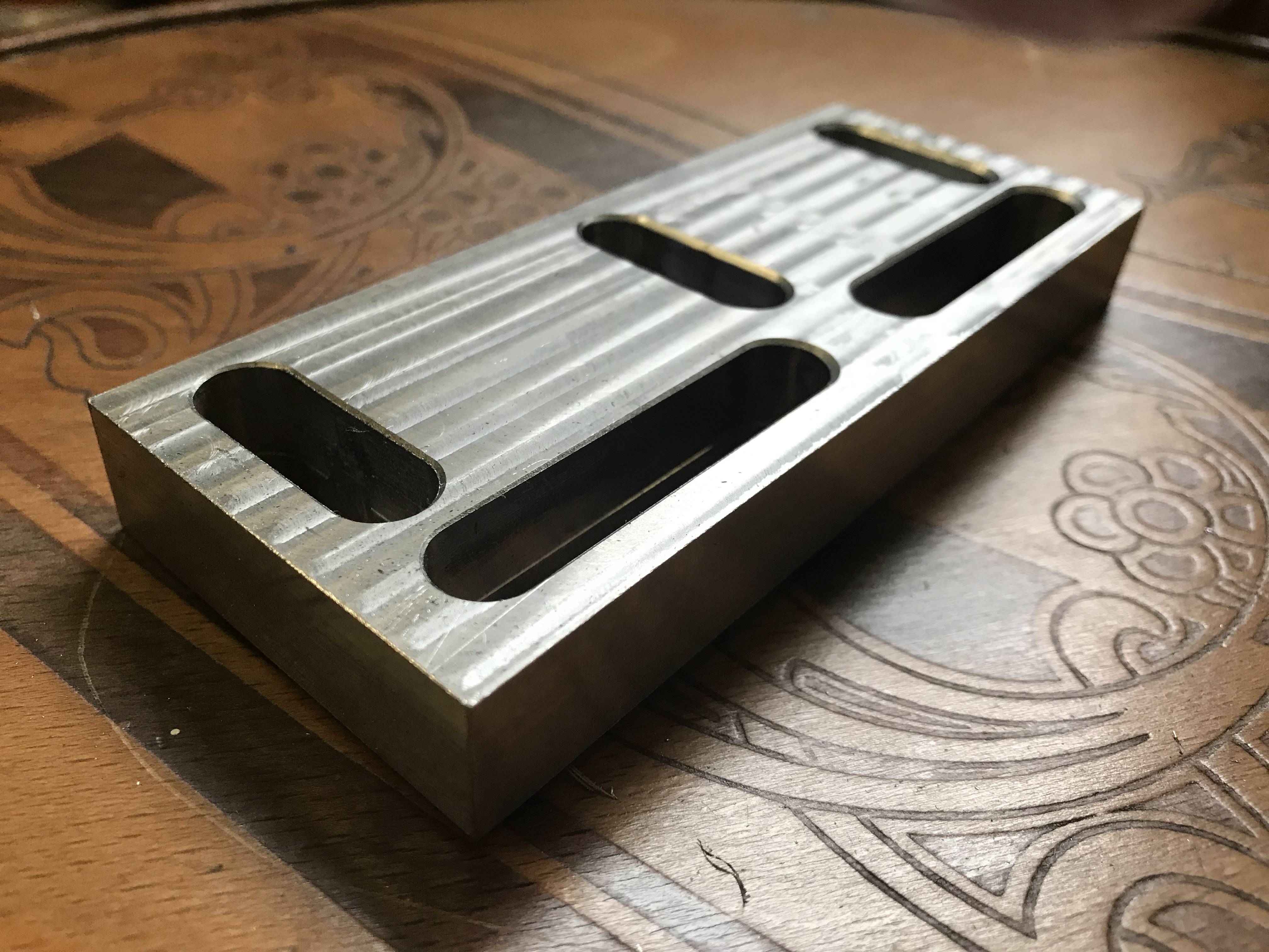

Prvy obrobok. Rozmery 130x56x17. 8mickou frezou po 1mm vrstvach. Islo to aj po 2mm, ale bez chladenia sa to v tych kapsach zacinalo tavit, tak som ubral. Spatny povrch predtym bol sposobeny zlymi kliestinami, co hadzali 0.05 30mm od kliestiny. Vrchna plocha je robena 6kou frezou s preciznou kliestinou. Este si musim zohnat okuliare, aby som vedel lepsie odstranit otrepy.

Příspěvky: 6488
25. 2. 2024, 5:00
el_fuego333 píše: 25. 2. 2024, 1:51 Prvy vyrobok na diy cnc frezke je ako prvy sex, a nikto ma ani nepochvali…
Ale jo pochválíme :) jen musíš ještě napsat co to je a z čeho je to vyhryzané :mrgreen:
Mě jako necnc točiči kličkama se třeba vrchní strana pohledově nelíbí, ale chápu že flycutter do cnc asi nedáš :mrgreen:
el_fuego333
Příspěvky: 660
Registrován: 10. 2. 2009, 6:21
25. 2. 2024, 5:40
Je to nizkoprofilova upinka na stol, material konstrukcna ocel. Na tom povrchu vrchnej strany sa mi paci, ze v porovnani s predchadzajucimi pokusmi s cinskymi kliestinami takmer nie su vidno kruznice po nastroji, len riadky, ale tomu sa uz asi so 6kou frezou nevyhnem. Fly cutter je uz objednany.

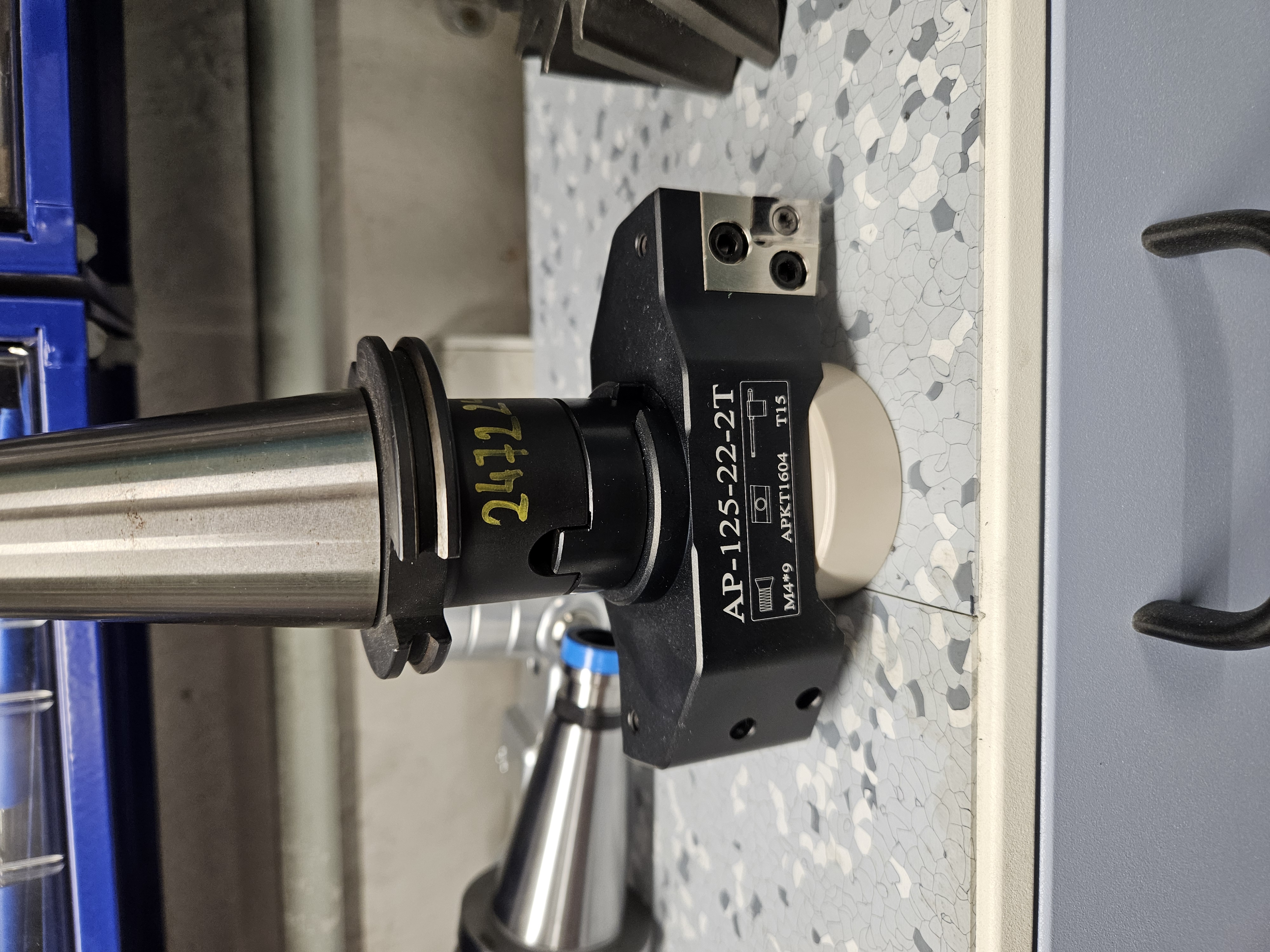

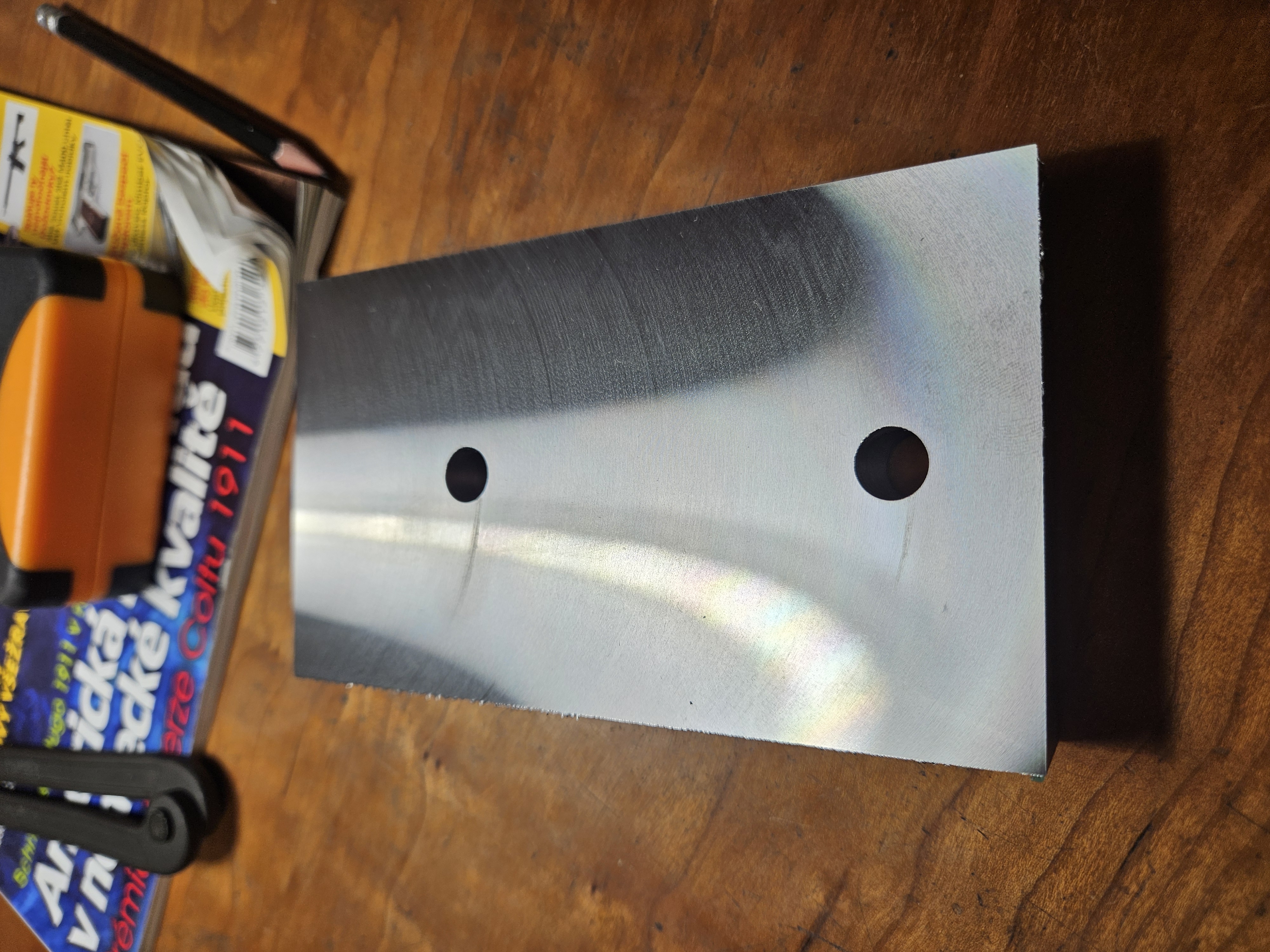

Příspěvky: 6488
25. 2. 2024, 6:47
Co jsi objednal? Já mám nejlepší zkušenost s tímhle, povrch na duralu a konstrukčním blátě OK, není to sice stopro, ale mě stačí, na litině nic moc

el_fuego333
Příspěvky: 660
25. 2. 2024, 7:22
Tak to je parada.
Ja som objednal tuto hracku za 32 eur:
https://vi.aliexpress.com/item/10050047 ... pt=glo2vnm
Ja tam mam len malinke vreteno na er20, tak moc nemozem vyskakovat :)

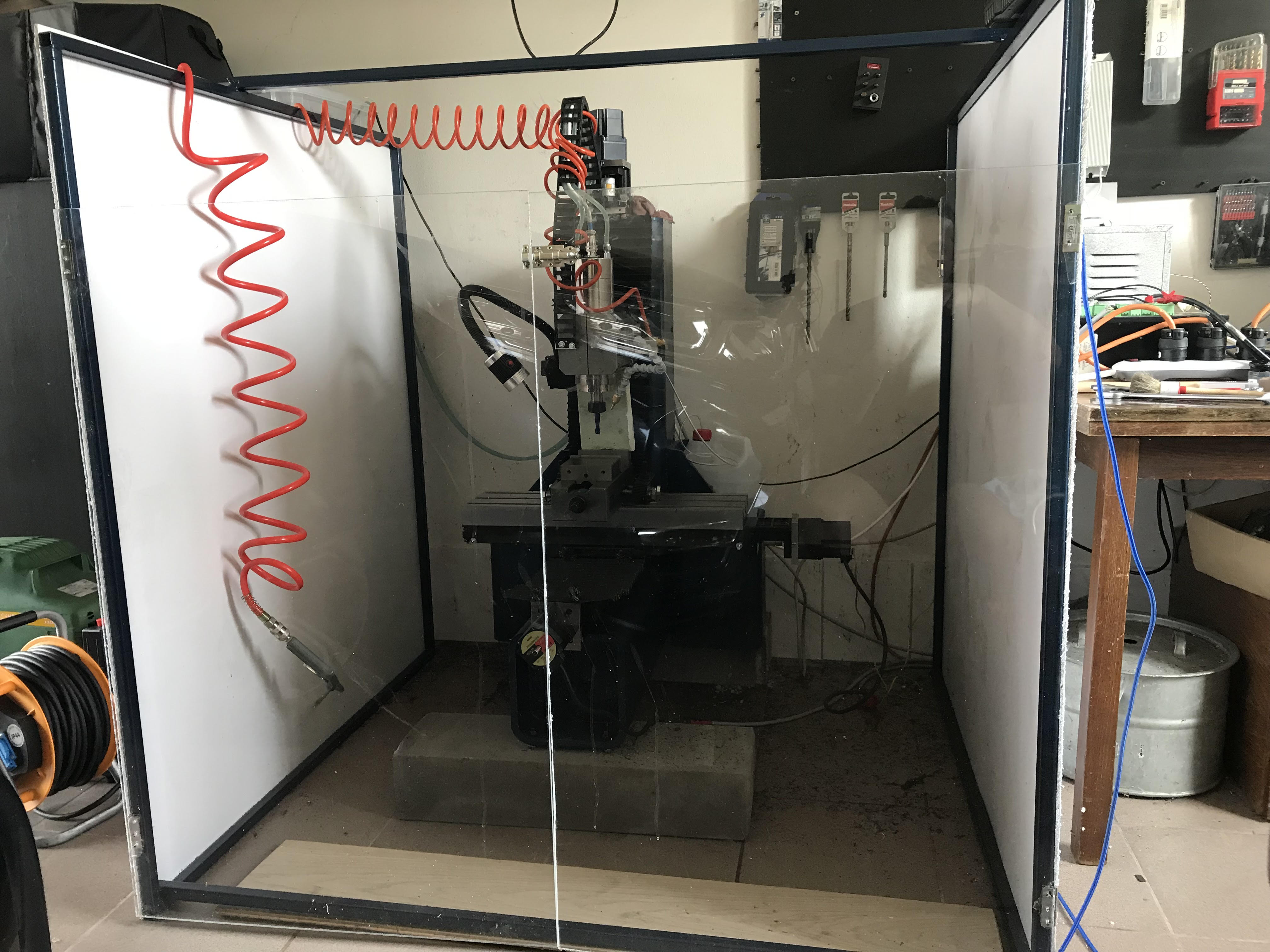

Frezka dostala krytovanie a vzduch s hmlou. Nepaci sa mi ta hadica hore na z-tku, ale do energoretazu sa nedala strcit, ebo by sa polamala.
