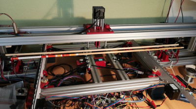

Tester tuhosti šípů
Cjuz
Příspěvky: 2473
Bydliště: Předklášteří
27. 5. 2023, 9:39

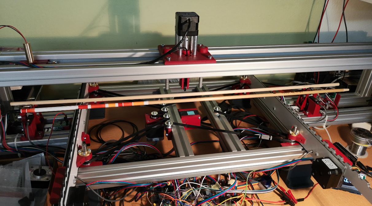

Pvní celkový cyklus, ještě to bude hodně ladění.
Musím upravit program, aby nenastávaly kolizní stavy a pak se to pokusím zrychlovat.
Pak zbývají vymyslet podélné dorazy s měřením délky dříku a laserování čísla.
Vážení naštěstí funguje jen dodělat ukládání dat na SD kartu do souboru.
https://youtu.be/HPrQ1xpVF5w

Cjuz, to je paráda, moc sa mi to páči. Robil som podobný podávač na ohybné konduity, ten by s tými tvrdými šípmi fungoval úplne genitálne.

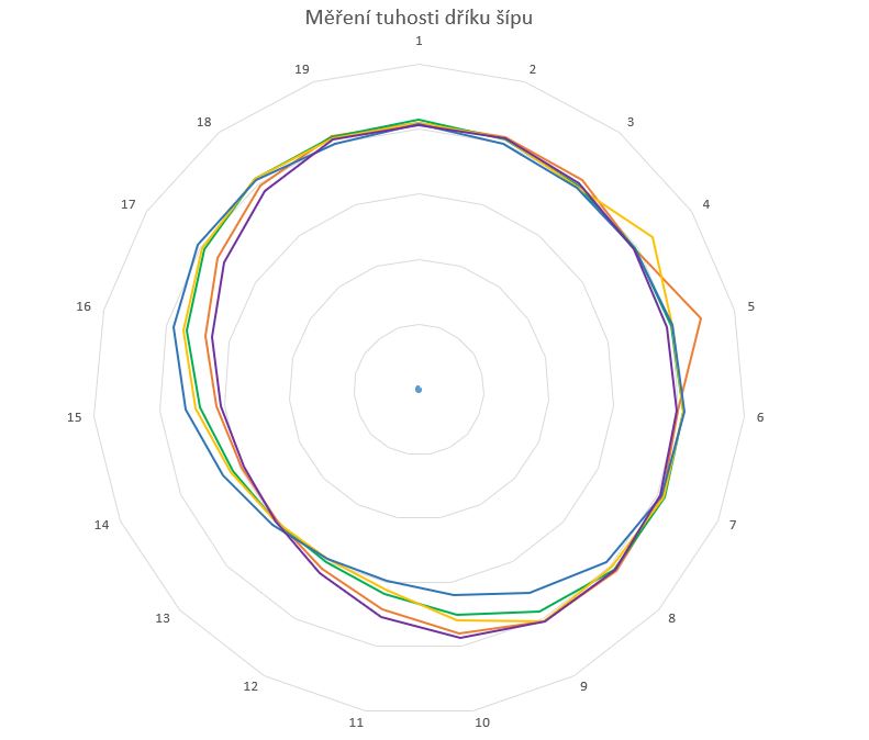

První výsledky a vcelku pozitivní :)
Měřil jsem 5x ten stejný šíp.
Bude potřeba řešit fixaci první polohy, je vidět že se mírně pootáčel při založení.
Ty zoubky v grafu jsou způsobené mnou kdy jsem si neuvědomil že šahám na váhu a zkoušel jsem jak jsou aretovaná přítlačná ložiska.

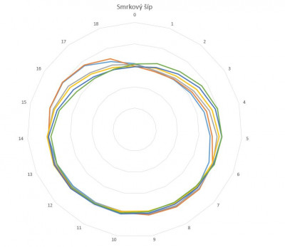

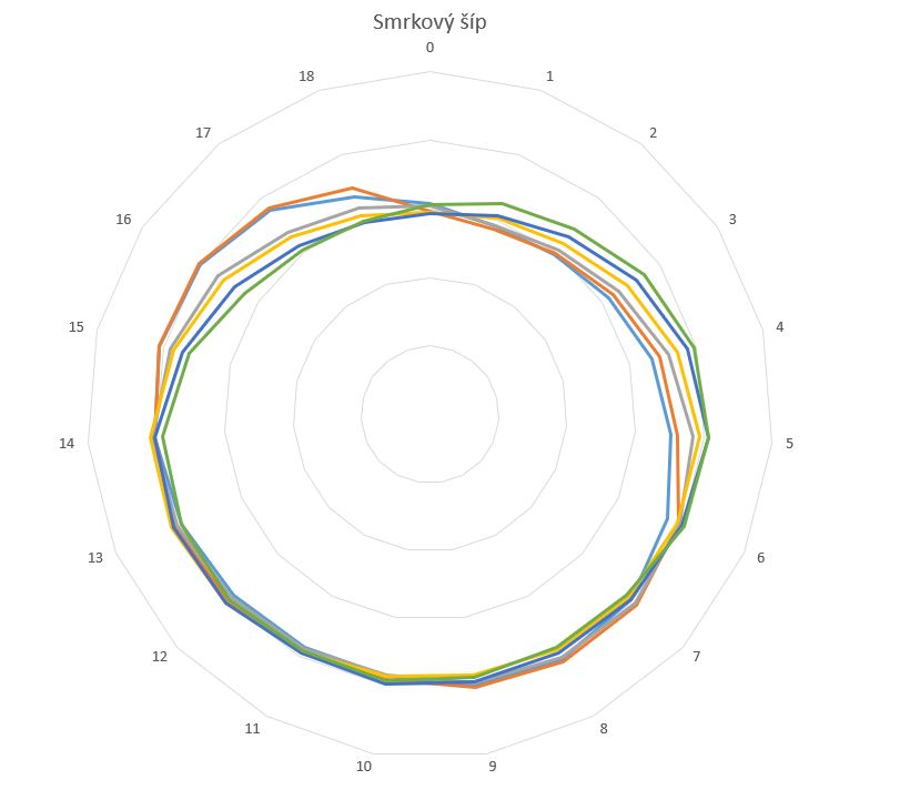

Co mě dost překvapilo je extrémní rozdíl asi v druhu dřeva a to sakra rozdíl.
Až toho prověřím víc tak budu vědět jestli je to takto běžné nebo ne.

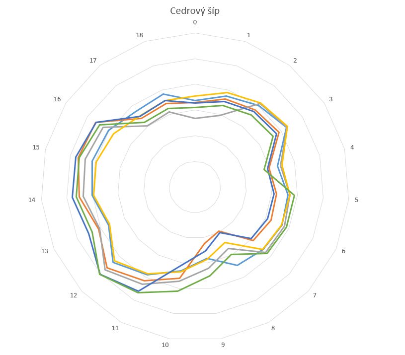

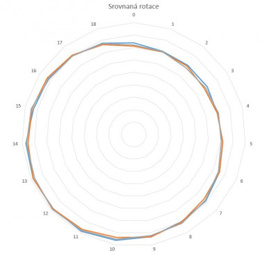

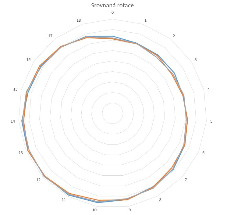

Jo a už jsem srovnal rotaci takže správně výstup z více měření vypadá takto:
Příspěvky: 8478
28. 5. 2023, 3:19
Pěkný :-) Výstup toho grafu je průhyb nebo tuhost? A koukám, že je tam krásně vidět, že dřevo má různě v průřezu různý modul v tlaku a v tahu :-)
Cjuz
Příspěvky: 2473
28. 5. 2023, 4:58
prochaska píše: 28. 5. 2023, 3:19 Pěkný :-) Výstup toho grafu je průhyb nebo tuhost? A koukám, že je tam krásně vidět, že dřevo má různě v průřezu různý modul v tlaku a v tahu :-)
Je to tuhost, vždy se tyčka prohne o přesnou vzdálenost a měří se potřebná síla.
Logicky by tam mělo být vidět jak jdou léta dřeva, ale v té délce to není tak konstatntní.
Schválně pak vyzkouším i uhlíkové, teoreticky by měli být ideální, jenže ne vždy se trubky navinují přesně.

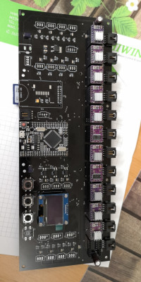

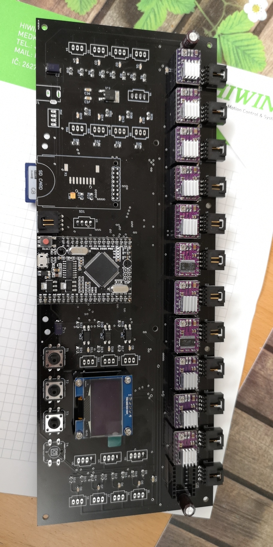

Tak konečně mám DPS a můžu začít zapojovat nahotovo.
Plánuji tam dotekový display 4,3", ten maličký je spíše provozní na testy a i tlačítka.

Je to pekny a zajimavy projekt. Kdyz uz tam mas laser, muzes si vypalit ty kruhove grafy rovnou dokola na sip, pokud to nebude necemu jinemu vadit. S merenim prumeru s kdovijakou superpresnosti bych to nevidel prilis smysluplne. Drevo s vlhkosti meni relativne dost objem, navic je to jine v radialnim a tangencialnim smeru letokruhu. S vazenim to je obdobne. Je mi jasne ze sipy se nedelaji ze suroveho dreva, ale drevo absorbuje i vzdusnou vlhkost podle toho v jakem prostredi se nachazi, takze hmostnost se bude menit. Ale netusim jak presne to chces merit, mozna to vadit nebude. V kazdem pripade bych si ty zmeny zmeril predem at nevyhazujes penize za nejakou strojirenskou presnost ktera ale bude v realu k nicemu.

To je dobrý, ty tuhosti vypálený různě po obvodu šípu :) Ještě by tam mohla být referenční teplota a hmotnost v okamžiku měření :)

Jo to dává smysl, dám tam teploměr a vlhkoměr - schválně potom můžu měřit stejnou sadu šípů několikrát po sobě v řádu dní když se to pohne a porovnat, super :D

Onder píše: 30. 6. 2023, 5:54 Ahoj, moc hezký projekt.
Můžu se zeptat na kolik vyšla ta deska ? A musel jsi jich objednat více?
Díky
O.
deska je z allpcb, komplet i s dopravou fedex za 3dny asi 1400,- za 5ks.
vzal bych někde u nás pool servis, ale nedělají černou masku což je hlavní a i tak jsou poměrně drazí.
