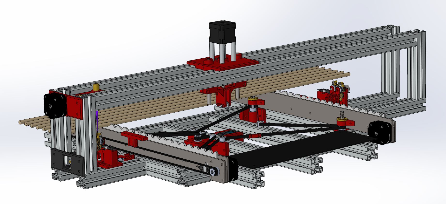

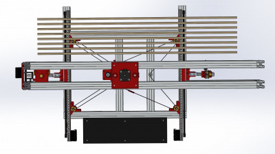

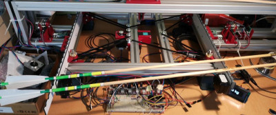

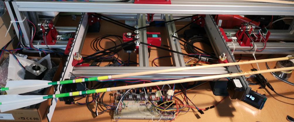

Zařízení pro automatické otestování tuhosti šípů.
Prověří hmotnost, kruhovitost, volný průhyb 360°, tuhost (spine) 360° a délku, u dřevěných tyčí je označí laserem podle potřeby.
Z testu vytvoří report, zatím počítám uložení na SD kartu.
Pro karbonové nebo hliníkové šípy to velký význam nemá, výrobci je umí udělat v dobré toleranci, ale u dřeva je to jiná.
Každý dřík je individuální a vybrat ze 100ks alespoň sadu 12ks která se trochu shoduje není jen tak :)
Bude tam asi 13 krokových motorů, na řízení počítám Arduino 2560 (mám ho rád).
Pro lukostřelce bude smysl jasný, pro neznalce ať si najdou význam sami tohle zde rozepisovat nebudu je to strojařské fórum.

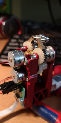

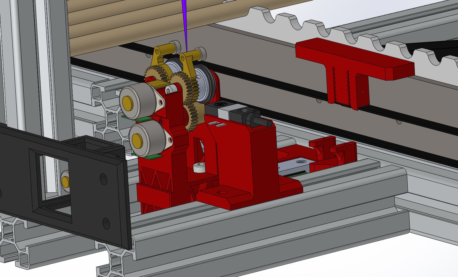

První "úspěch" je že mi chodí pohon pro rotaci.
Na modelu to tak nevypadá, ale je to celkem prťavé.

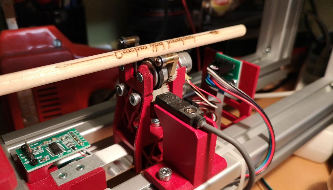

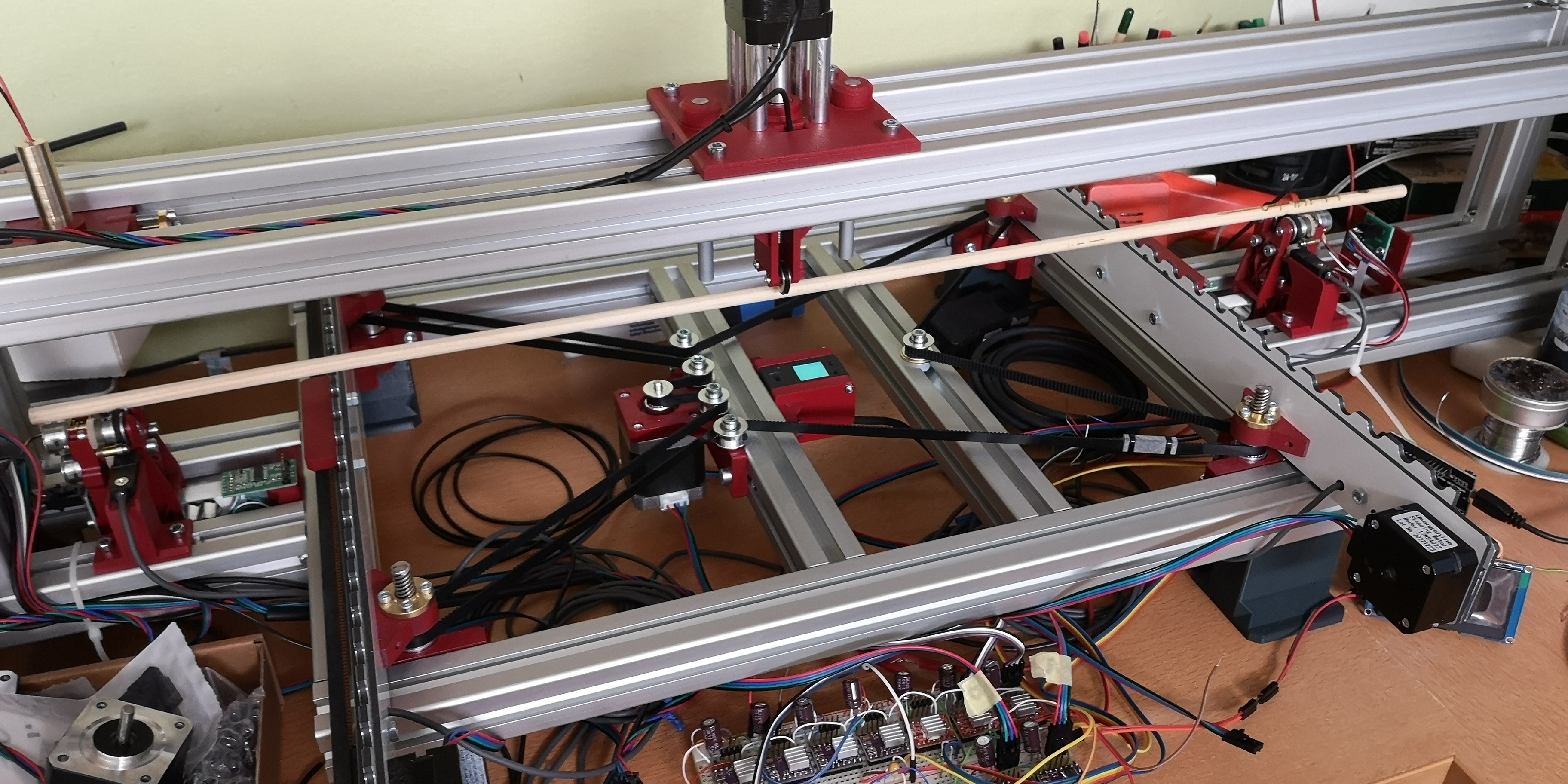

Tak další posun, udělal jsem rám a napjatě zkusil zdvih.
Při menším proudu to občas ztratí krok, ale jak se zvedene na 0,5A tak to je v pohodě. Protože se to pohne jednou za čas, můžu do motoru pustit maximum aniž bych se bál že se driver nebo motor přehřeje.

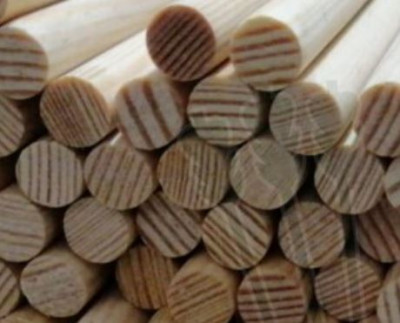

To co píšeš je bohužel u výběru šípů neuchopitelné, jedině že bych se domluvil s nějakým výrobcem a on mi dodal balík tyček z jednoho stromu ze kterého se pak lépe selektuje. Většinou co jsem zkoušel jsou rozdíly přímo šílené, leta na dříku jsou třeba 2x hustší a prodává se to jako jeden shodný typ. Když jsem začínal prováděl jsem výběr ručně a z 50ks "top" kvality, jsem vybral s bídou 12ks které nebyly úplně rozdílné. Horší je takový ruční výber je na celý víkend, proto ta automatizace.
Díval jsem se na ty materiály co se používají na paličky a zajímalo by mě zda by se teoreticky nedal udělat dřík na šíp z javoru. Je váhově jen o trochu těžší než borovice a vlastnostmi může být použitelnější, pokud by šel udělat tenčí.
Obecně se dost prosazuje cedr, ale je jich tolik druhů a kvalita je tak rozdílná že není moc reálné se dopracovat k balíku který by stál za třídění.

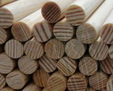

Jo a zde obrázek jak vypadají leta dřeva premium.

Ta borovice mě teda dost překvapila, protože striktně vzato co do pevnosti, tak je to sračka. Zvlášť některé kusy na obrázku s těmi řídkými letokruhy. To se opravdu nedá srovnávat s tvrdými listnáči. Možná by bylo zajímavé, kdybych udělal pár tyček na vyzkoušení - tady ale neznám parametry a přesné rozměry. Jinak by to nebyl problém.
Co se týče vhodného dřeva:
Jehličnany (borovice) zavrhuji úplně, protože jsou měkké, borovice se navíc nedá pořádně brousit (od pryskyřice je okamžitě zasraný šmirgl ...)
Z listnáčů - pokud by byl striktní požadavek na opravdu lehký šíp, tak bych doporučil břízu, nebo olši. Pokud by až tak na váze nezáleželo, nebo by se vybíralo podle pravidla - čím těžší, tím lepší, tak by tady byla celkem dobrá volba javor - i když ten je dost lehký a nemá tu potřebnou pevnost. Ideální na pevnost by byl jasan, habr, akát. Dub moc nedoporučuji - on se totiž v tak malých průměrech dost drobí. A pokud by jsi chtěl opravdu špičkový materiál, tak hikor - ten vydrží úplně všechno. Uvedenými materiály se dá zmiňovaný cedr v pohodě nahradit.

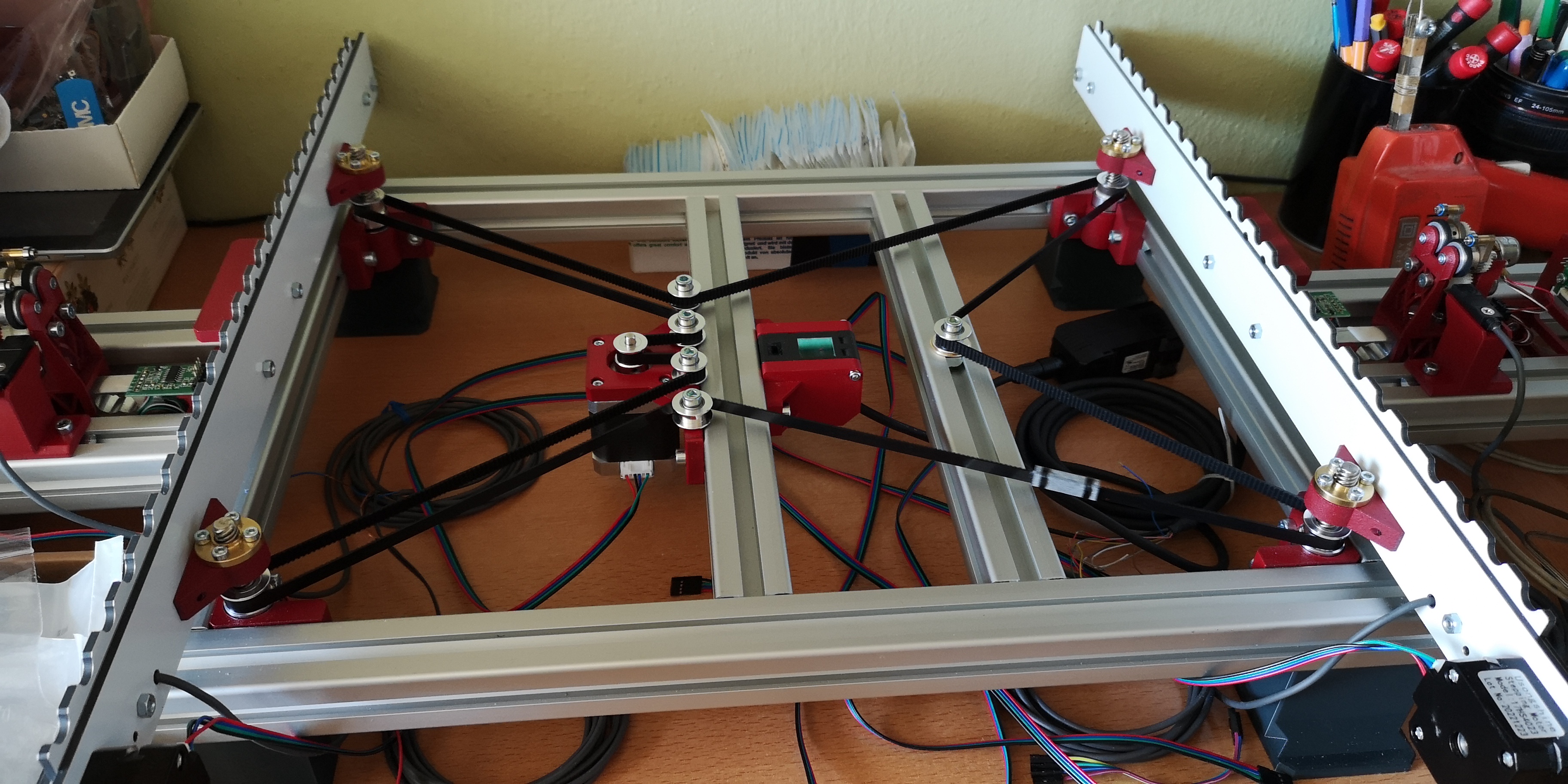

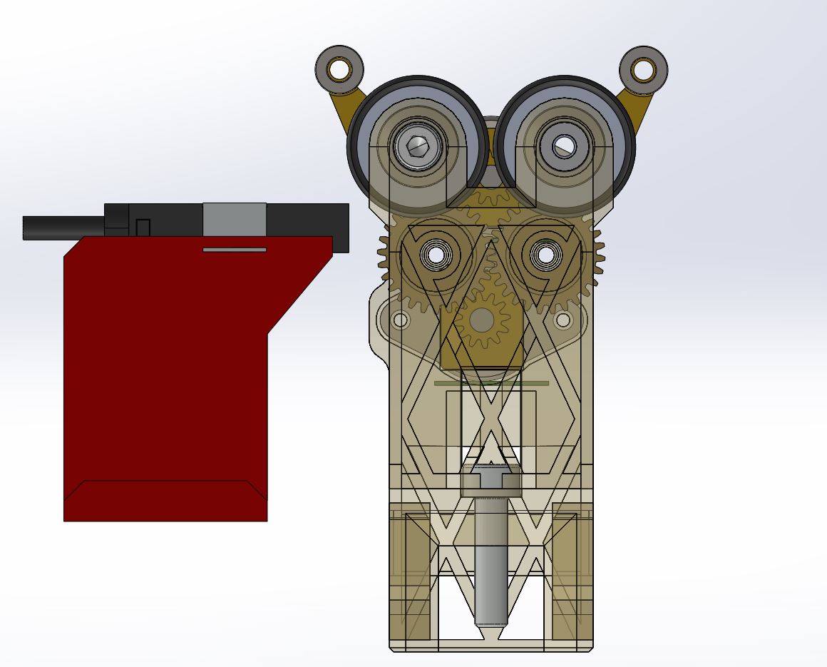

Hrubá konstrukce je sestavená a na stole to zavazí víc než jen na monitoru ve 3D :)
Kompletní test rotace i s přítlakem.
Tohle byla asi nejvíce nejasná část, ostatní by už mělo být jednoduché.
Celý pohon je na váze, aby se dal šíp a jeho zatížení vážit, propojení s pohony je přes FPC kabel který váhu skoro neovlivňuje.

Díky za pozitivní komenty, myslím že nejvíc závidí ti co dávají dohromady CNC o hmotnostech ve stovkách kg :) ,tohle je fakt pohodička ladit.

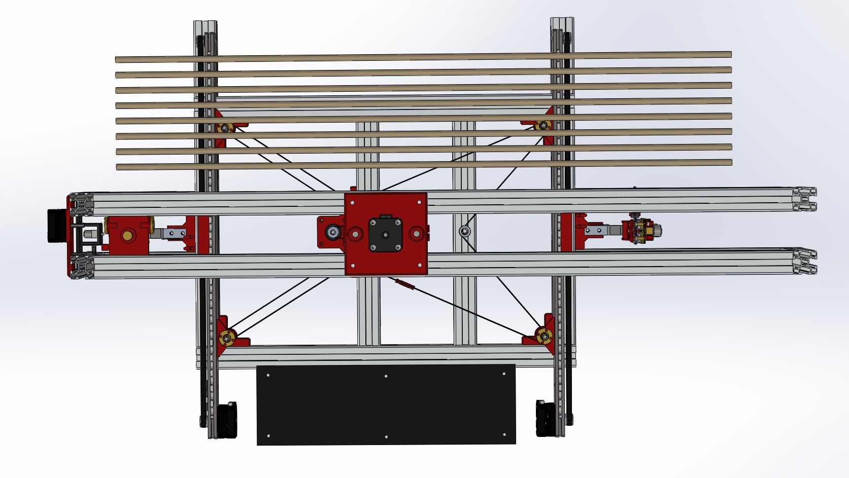

a další krok, posun šípů.
Celý mechanizmus je vyroben z vyfrézovaných dibond desek (tím děkuji pipíkovi).
Žádné vedení, žádné kluzné plochy, prostě jen tři desky sešroubované k sobě nesou motor, kladku, koncový spínač a uvnitř běhá deska která nese šípy.
