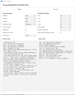

Ultimaker Cura a Tronxy XS5A Pro
Zdenek Valter
- Příspěvky: 5475
- Bydliště: Ústí n. L.
- Příspěvky: 7199
v tom startg kode musíš napsat místo těch textů teplotu - v závorce je set temperature
za to S dopln požadovanou teplotu . a teplota trysky by měla být : M104 S215 T0 - což tam nevidím .
u end kode máš s104 s0 což setuje extruder na 0°

Tohle je ale přeci startovací a ukončující sekvence něco jako základní obecné nastavení - do které se při genezi kódů ty správné hodnoty dostanou - viz ukázka toho G kódu.
Chceš mi tím říct, že musím při každém slicingu pro tisk změnit?
- Příspěvky: 7199
ale ty tam ty hodnoty nemáš vyplněné -
máš tam třeba G 190 S a v závorce text - tam musíš doplnit hodnotu třeba S190
nebo to máš ?
a nikde ve start g kode nevidím M104
nebo to máš ?

Ta G 104 je asi trefa do černého - opravil jsem sekvenci z G 109 na G 104 a ejhle tryska se začala hřát, nicméně tisk už běžel takže nepočkal na ohřátí.

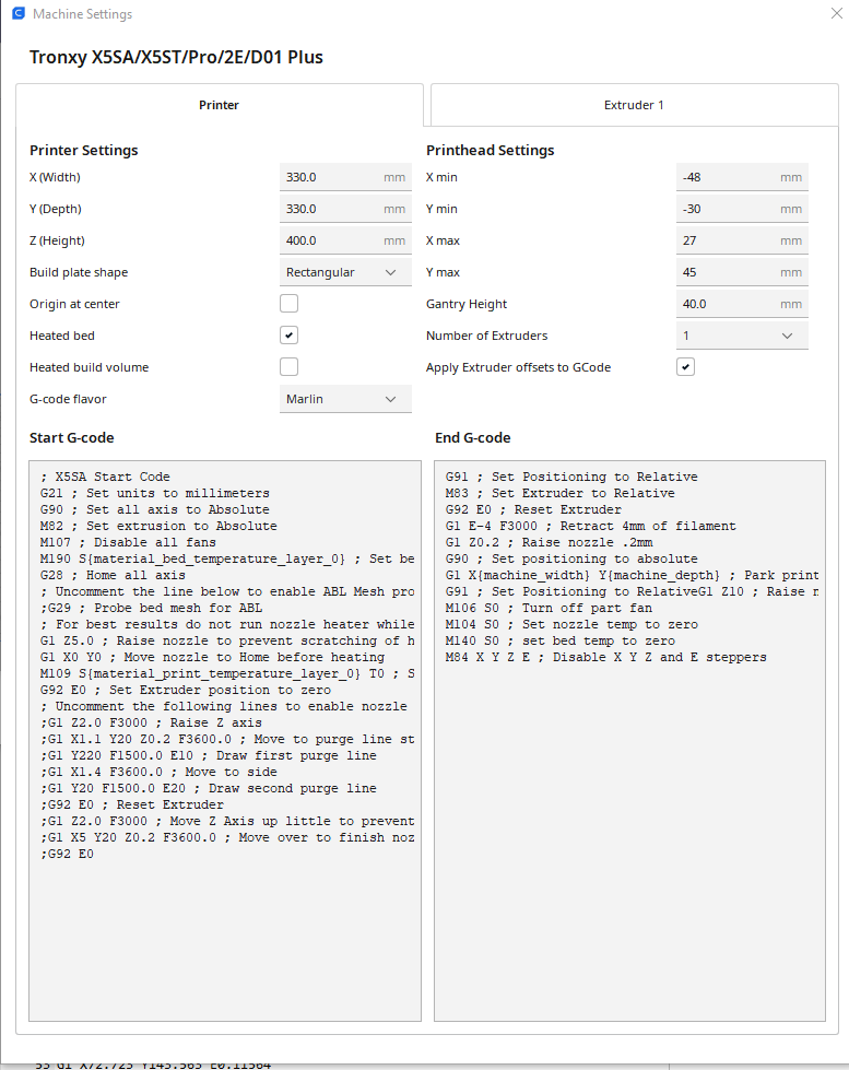

- Příspěvky: 7199
tak za tu 104 dej ještě tu 109 co to udělá
https://marlinfw.org/docs/gcode/M109.html
Zdenek Valter
- Příspěvky: 5475
Tak trochu posun - díky Packo!!!

- Příspěvky: 7199
tak ty teplotní parametry dej až nakonec start sekvence
Zdenek Valter
- Příspěvky: 5475
Ani na konci a ani na začátku - při generovaném kódu prostě nic

Zkus vyhodit ty T0 na koncich M109/M104 v tom poslednim bloku uplne dole (ten vygenerovany), cos napsal v 16 dub 2023 00:46.
Mam takove "svrbeni", jestli to nahodou nepomuze ... (myslim, ze neco se SINGLENOZZLE nekde na webu, ale uz to neumim najit ... )

Jdu do toho
Zdenek Valter
- Příspěvky: 5475
Je to marný ....
Bohužel
Bohužel
Zdenek Valter
- Příspěvky: 5475
NIcméně hoši přišel jsem na to - VADÍ mu ty komentáře v řádcích kódu !!!

M82 ; Set extrusion to Absolute
G28 ; Home all axis
; Uncomment the line below to enable ABL Mesh probing
;G29 ; Probe bed mesh for ABL
; For best results do not run nozzle heater while performing ABL
G1 Z5.0 ; Raise nozzle to prevent scratching of heat bed
G1 X0 Y0 ; Move nozzle to Home before heating
G92 E0 ; Set Extruder position to zero
; Uncomment the following lines to enable nozzle purge line along left edge of bed
;G1 Z2.0 F3000 ; Raise Z axis
;G1 X1.1 Y20 Z0.2 F3600.0 ; Move to purge line start position
;G1 Y220 F1500.0 E10 ; Draw first purge line
;G1 X1.4 F3600.0 ; Move to side
;G1 Y20 F1500.0 E20 ; Draw second purge line
;G92 E0 ; Reset Extruder
;G1 Z2.0 F3000 ; Move Z Axis up little to prevent scratching of Heat Bed
;G1 X5 Y20 Z0.2 F3600.0 ; Move over to finish nozzle wipe
;G92 E0
