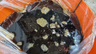

Ked pozrete na fotky, podla mna tam olej este od vyrobcu snad ani meneny nebol :lol:
Ten olej v tom sacku je z prevodovky :roll:

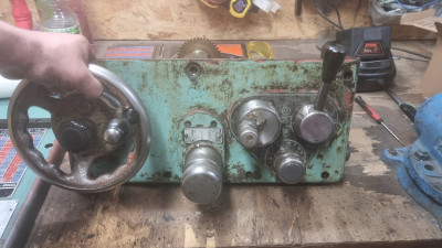

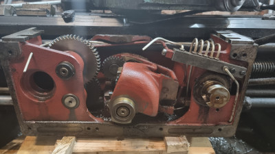

Vretenik uz maze,este dokupim jednu tu mosadznu trubicku a pustim sa do cistenia toho supportu 8)
Niekde som tu cital,ze to celo tej supportovej skrine sa da dat dole aj s tymi packami. Naozaj to tak ide aj ked to da troska zabrat, tak snad to niekomu v buducnosti pomoze :)
