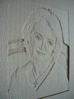

trochu se to zlepsilo novou 30st frezkou z CNCshopu

Frézuješ napříč léty, nebo po létech. Někde se tu řešilo co je lepší. Mám dojem, že lépe z důvotu povrchu bylo frézovat po létech. Já bych si ale ani sám nevěřil. Jinak je důležitý druh dřeva.

mne sa zda ze mas nastaveny velky krok na medzi prechodmi frezy, skus to zmensit, pripadne nastavit druhy prechod frezy ktory bude napriec povodnemu.

Hardmesr píše:Frézuješ napříč léty, nebo po létech. Někde se tu řešilo co je lepší. Mám dojem, že lépe z důvotu povrchu bylo frézovat po létech. Já bych si ale ani sám nevěřil. Jinak je důležitý druh dřeva.
...ted napric...asi to bude lepsi po letech..budu zkouset :D
