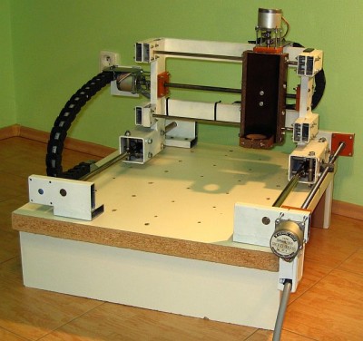

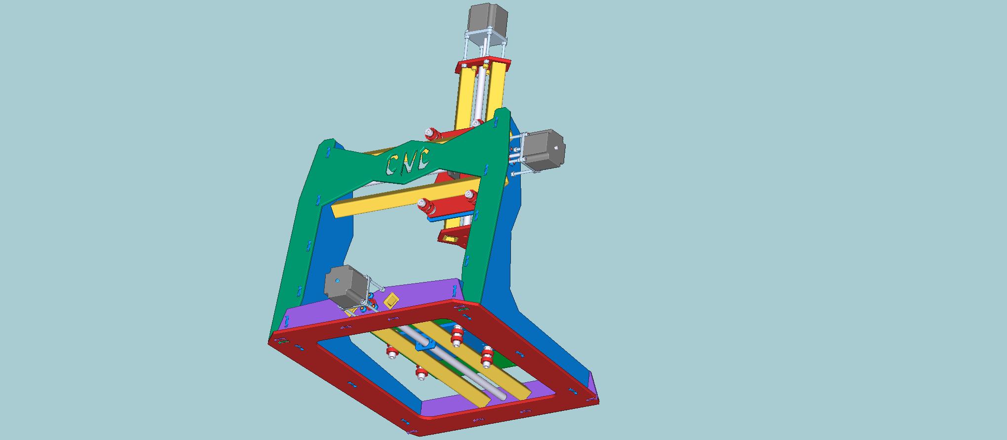

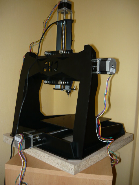

ahoj
tak me to take vzalo a proto jsem si postavil takovou hracku na frezovani.
hlavne se na tom chci naucit to ovladat, ale kdyz z toho vypadne nejaky vyrobek budu taky rad :P
nemam strojni vybaveni, tak jsem zvolil konstrukci z dilu palenych laserem z 5 plechu.
vse je spasovane do mnoha zamku, ktere jsem po svareni zabrousil do roviny.
soustruzene jsou jen konce sroubu a plastova matice z CNC shopu, rozdelena na tri kusy.
misto tyci jsem dal jakl 25x25
rozsah frezovani je A4 a v ose Z-130mm
motory 1Nm
ovladani H2
tak treba to nekoho inspiruje, ikdyz vim, ze se tady stavi vetsinou produktivni stroje...

krásná konstrukce myslim, že na naučení a na seznámení s CNC nemůže být nic lepšího
Ale myslím si že Časem postavíš verzi 2 která bude produktivnější (alespoň z vlastní zkušenosti vím že většina lídí se s jednou mašinkou nespokojí)
ale na začátek nádhera :-D

pekne, ozaj pekne. myslim, keby vymenis tie loziska za lineary a lepsie vreteno, tak by sa s tym aj dalo nieco schopne vyfrezovat.

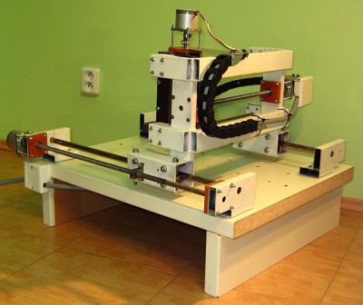

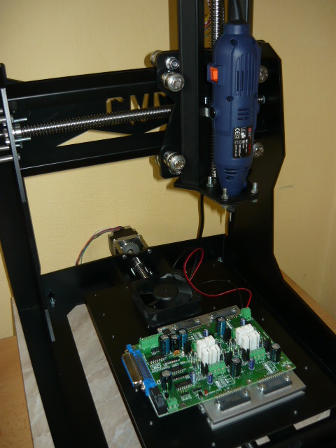

...no mela to bejt masinka za par kacek, takze jsem se linearum vyhnul
umyslne...
cely jsem si to vymyslel, ale pak jsem tady na foru zjistil, ze treba ty voziky uz nekdo delal stejnym zpusobem driv.
zda se mi to docela tuha konstrukce, tak by to zvladlo i
silnejsi vreteno myslim. ale ted nemam penize, takze pozdeji.
bavi me ty skladacky, ten laser je fakt vynalez. z te 5 plechu, mel jsem
tam v zamkach desetinu vuli a vsechno do sebe zapadlo uplne bez problemu.

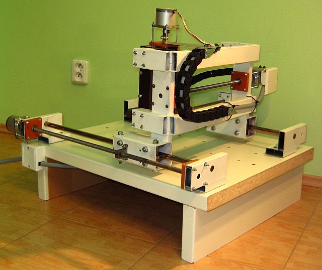

s návrhem další frézky bych počkal aspoň 2-3 měsíce. S postupným používáním příjdeš na to co ti na tomto striji co máš chybí a kde má slabá místa. a pokud to má být z 8mm plechu šel bych přinejmenším do podepřených tyčí což není nijak extrémě drahé. ale jak říkám nějakou dobu bych s tím návrhem počkal než si tento stroj co máš pořadně osaháš.

Já píše:s návrhem další frézky bych počkal aspoň 2-3 měsíce. S postupným používáním příjdeš na to co ti na tomto striji co máš chybí a kde má slabá místa. a pokud to má být z 8mm plechu šel bych přinejmenším do podepřených tyčí což není nijak extrémě drahé. ale jak říkám nějakou dobu bych s tím návrhem počkal než si tento stroj co máš pořadně osaháš.
jj diky...ja si jen tak kreslim,abych nevysel ze cviku. tuhle prvni jsem taky prekresloval asi petkrat, nez dostala tuhle podobu.
nejdriv rozchodim tuhle a pak neco dalsiho.
chtel bych to, ale porad vest v tom duchu jednoduchosti a financni nenarocnosti..proste takova frezka pro modelare a kutily :D

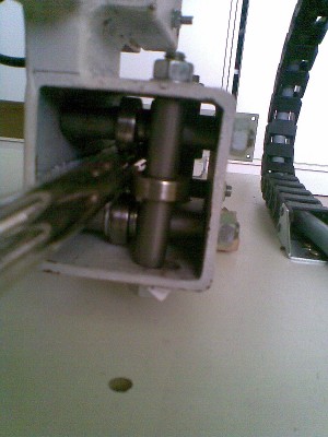

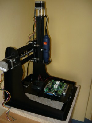

ja to mam vyriesene podobne. ak chces, mozem poslat foto. ale pripomen sa mi cez SS, lebo ja na to zabudnem :cry:

Co řekneme? ... Už je to tu zas!

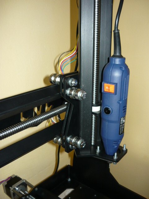

Ložiska jezdící po kulatině jsou velmi nevhodné řešení. Důvody se tu probíraly vícekrát, tak si je najdi. Navíc, cenově ti to vyjde nastejno, jako kdybys použil kluzná pozdra a ta jsou kvalitativně i náročností konstrukce zcela jinde.

mám úplně stejný názor jako Rawen a z osobní zkušenosti můžu říct že tohle řešení je nanic. pokud ložiska působí na kulatinu jen z jedné strany tak u krajů tyče všecno funguje ale pokud seš s vozíkem uprostřed tak ta tuhost celé mašiny zmizí a navíc se to strašně blbě seřizuje když použiješ kuličková pouzdra tak to výjde cenově maximálně o 5000kč dráž ale výsledek bude úplně někde jinde. věřím že navrhneš krásnou mašinuý ale pokud zůstaneš u tohoto stylu vedení tak to strašně pokazí výsledek.

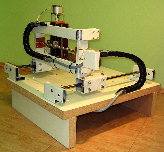

Vsetko zalezi od rozpoctu aky mas na to urceny. Zaciatky su vzdy tazke a cim viac sa budes o to zaujimat tym viac much tomu vychytas. Toto je velmi pekna hracka, ale to osadenie ako uz spominali iny nie je najvhodnejsie. Kosntrukcia vyzera sama o sebe dost tuha, ale hovori sa ze retaz je len taka silna ako je jej najslabsie ohnivko... Ja som pouzil podoprete tyce, vyjde to trosku drahsie ako nepodoprete ale oplati sa to. Ako uz tu bolo spominane v nejakom vlakne tak to co usetris na vedeniach sa ti vrati ked sa ti vplyvom pruzneho a lacneho vedenia zlomi drahy nastroj.
Skus si pozret na strankach http://www.teatechnik.cz/katalogy-stazeni/ linearne vedenia LINRACE. Posielal som im poziadavku na cenovu ponuku a vedenie sirky 20mm L 500mm stoji 715Kc a vozik k tomuto vedeniu stoji 505Kc pri tejto cene sa uz ani neoplati zaujimat o podoprete alebo nepodoprete tyce a tuhost bude neporovnatelne vyssia.

takze prikladam slubene foto. inak takisto suhlasim s predchadzajucimi nazormi, tiez z vlastnej skusenosti. na druhu stranu tych "max. 5000 KC" navyse bola pre mna neprijatelna suma a preto som pouzil nepodoprene (navyse som ich mal zadarmo zo starych kopiriek).

To tvoje řešení je výhodnější v tom že ty tyče nejsou toli namáhány předepnutím oproto návrhu co má Prot.
Jako mašinku na hraní to beru určitě to udělá spoustu radosti ale Prot psal že to chce dělat z 8mm plechu což by mělo být robustní.
Když už trváte na těch pojezdech po tyčích zkuste se zamyslet na uchycením nebo nejakém podepření těch tyčí to by moc pomohlo
