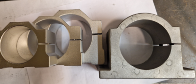

Dawe se ptal na objímky - takže :
Objímek jsem pár kupoval, ale velké nadšení nevzbudily. Do průměru 80 jsou z extrudovaného profilu ty větší jsou už odlitek.
Ty extrudované profily nejsou zase tak moc přesné. Protože je to opískované až běda nedá se moc poznat zda je díra a základna obrobená, ale asi ne. Vzhledem k tomu, že to definuje polohu vřetene je to bída. Navíc je docela blbé, že jsou tam již vyvrtané díry a někde by se docela hodilo tam mít závit. Malá nepříjemnost je, že jsou porůznu otlučené. Minimálně je tedy pořeba zkontrolovat rovinu základny a upínací otvor a případně to zaškrabnout / začistit.
Ten odlitek je tedy obrobený, ale co jsem měl v ruce tak hnusně. Navíc to bylo hrubě opískované. Pokud je to na nějaký přípravek tak budiž. Na jednoduché hobby stroje bych minimálně dorovnal kolmost planžetou.

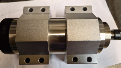

Ty extrudované 80 jsou navíc k sehnání jen 55 mm dlouhé a to je docela málo. Dával jsem tedy ty objímky dvě :
Je hodně znát jak se zvedne tuhost, ale musí se dávat bacha na tepelnou roztažnost, aby to nekroutilo základnu.
Takže lepší volba je ta odlitá objímka // je dlouhá 80 mm // ale stáhnout jí na plech // do té mezery // a obrobit přesně díru a základnu. Je s tím ale dost práce a je pak už otázka zda se nevyplatí to vyrobit celé. Můžete si tak definovat přesně rozměry držáku, případně si do něj rovnou udělat trysky chlazení atd.
Zkoušel jsem udělat objímky z materiálu Murpec a zdá se to být lepší nežli hliník.

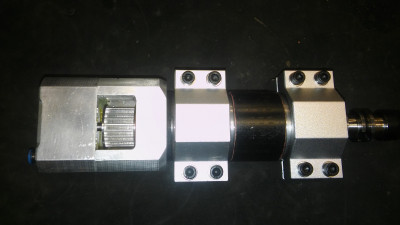

Milane je vtipne, jak casto skoncime u stejneho reseni. :)
Ptal jsem se na objimky, protoze jsem nekdy kolem r 2021 resil take ulozeni valcoveho ATC vretynka s lepsi tuhosti a take jsem dospel k tomu, ze kupovana levna "piskovana varianta "objimek neni prilis presna. Tak me zajimalo jak jsi to resil ty.
Ja nakonec (delal jsem tech vreten s tuhym uloznenim jen 6ks) taky skoncil u dvojice objimek, pro vretynko D 56mm nakupoval piskovane D 55mm a nakladal s nimi jako s odlitky. Obrobil tak, aby byl otvor skutecne valcovy a jeho osa rovnobezna s rovinou upinaci plochy.
Edit: k tomu Murpecu, jestli myslis ten plast tak to bych rozhodne nepovazoval za vhodne reseni podobneho drzaku. Vzdyt bude mit modul pruznosti radove mensi i nez ten hlinik, tipuju pod 5GPa vs 70GPa.
