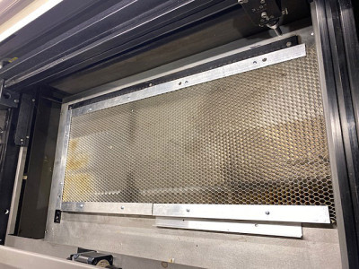

Tak ještě jeden příspěvek. Po cca 25 hodinách řezání plexi jsem musel :| modifikovat stůl a dát na něj řezací podložku. Výsledky jsou výrazně lepší než při pouhém podkládání materiálu. Trochu jsem zvětšil trubičky air assistu a opět zlepšení. Překvapivé zjištění jsem udělal při náhodné kontrole, kdy nastavení mých dvou předchozích 60w laserů při řezání plexi bylo prakticky stejné jako u mé současné 40W low end trubky. Nevím jestli je to ohniskovou vzdáleností 1,5 a 2 inch versus 3 inch u současného, nebo kvalitou čoček čína versus amerika. Jen pro informaci - výkon 50%, rychlost 16mm/sec na dva průchody prořízne 3mm extrudované plexi vč ochraných fólií. Přesněji první průchod cca 2mm a druhý s přehledem zbytek.

Zatim jsem nabyl dojmu ze nejvetsi vliv na rezani ma kvalita rezonatoru a to jake ma pricne mody. Pak uz se to cockou jen zmensuje v pomeru a tam jsem vyznamne kvalitativni rozdily nenasel. Ted jsem rezal na fungl nove masine 120W asi za mega a nedalo to to same co 80W 5 let vylitanje thunder za 135 000 s puvodni trubkou. Z toho bych si troufnul vyvodit ze mereny vykon +- cca 30% nemusi vubec nic znamenat kdyz jsou rozplizle pricne mody. Protoze to nemusi vubec dobre rezat a neni to vykonem jako takovym ale fokusovatelnosti zakladniho paprsku.
Re: Stavba CO2 laseru
Napsal: 28. 5. 2024, 12:14
od lubbez
Proto jsem psal, že nevím proč. Je jasné, že skleněná trubka je na řezání lepší než RF kovová, ale u 40W skleněnky od Vevora za 2700 se zdrojem a dopravou mě to prostě mile překvapilo. Hlavní je, že už nemusím řezat na GCC.
