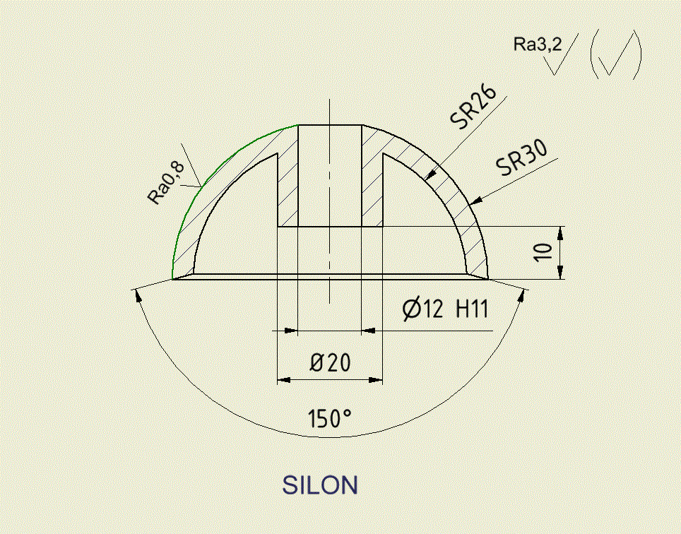

Gumová prachovka zo sortimentu automoto na páku posuvov - akú?

Ahoj, to nevadí, ja to s tým hľadaním dôverne poznám :-)
Tak nakoniec sa zdá, že vyhovie manžeta na poloosy 22/75. Medzi 12 mm tyčku a 22 mm horný otvor manžety vysústružím redukciu a bude.
Ďakujem všetkým za pomoc!

překreslil jsem krytku originálního řešení. Při výkyvu páky se částečně odhalí kříž drážek, krytka by měla být správně asi větší. A.
SN 20, SM 16 B, FN 25
Příspěvky: 3845
21. 11. 2023, 9:55
To je vhodný patvar na 3D tlač :-). Ale tá gumová manžeta vyzerá dobre, bude to pekne zakrytované.

Ze zkušenosti můžu poznamenat za mě podstatnou věc - s tou origo krytkou je opticky dobře vidět, že "mám zařazeno" ;)
Edit: nevím, která krytka je originální, ale u mě to bude (zdá se) asi plechový kloubouček. Pokud si vzpomenu, tak zítra prozkoumám :)

josef109 píše: 23. 11. 2023, 8:14 Ze zkušenosti můžu poznamenat za mě podstatnou věc - s tou origo krytkou je opticky dobře vidět, že "mám zařazeno" ;)
Teraz ako to píšeš, možno to vyvetľuje, že krytka nebola menšia ako by bolo treba na celkové prekrytie kríža náhodne, ale naschvál.
