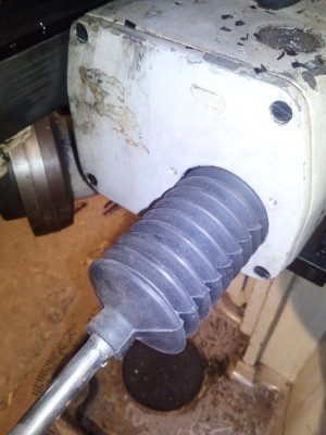

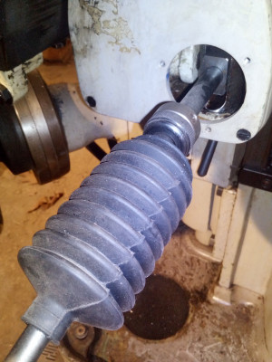

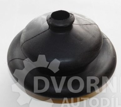

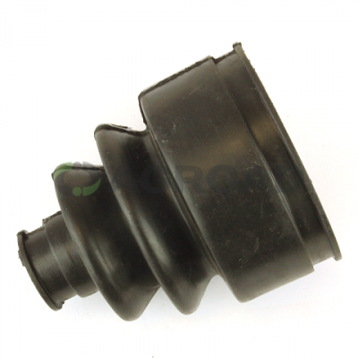

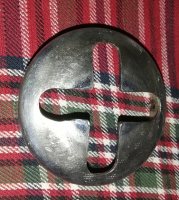

Ahojte,
rád by som zakrytoval páku osuvov na mojej FN25, aby cez otvory nepadal bordel. Chcem použiť gumovú prachovku. Avšak problém nastal, že síce vzhľadovo vhodných prachoviek je milión (na pedále, brzdové valce, páky a čojaviem čo ešte). Avšak pri žiadnej niesú napísané rozmery.
Viete mi prosím doporučiť (alebo kde nájsť rozmery) ktorá by mohla pasovať?
Na obrázkoch je moja predstava, ako by manžeta asi mohla vyzerať a kulisa
Kulisa má vonkajší priemer 75 mm, páka 12 mm
Ďakujem, Andrej.
Ďakujem, Andrej.

U manzet poloos su uvedene rozmery,hledej na male auto.Prumer 75 tam urcite bude ale toho prumeru 12 asi nedosahnes.

Ahoj a co kryt z FN20?
http://www.intos-stroje.cz/fn-20-22-25- ... dici-paky/
Odpoledne ti ho případně můžu oměřit.

dira tam je 12mm, ale ten vnější průměr je cca 47mm, na tý gumě se to blbě měří (nemám na frézce to osazení). Platil jsem 100-150 korun, už nevím.zverodoktor píše: ↑19. 11. 2023, 3:25 Ďajujem za rady, popozerám.

Řešil jsem to na svém Heckertu a použil jsem manžetu z hřebenového řízení. Akorát je třeba vybrat gumovou, ne plastovou, a rozměr hold musí člověk vyhrabat někde na krámě. Ještě tam musím vyrobit nějaký mezikroužek, ale ono to obstojně funguje a pasuje i takhle nasucho, tak se bojím, že to tak už zůstane.

a co toto.... https://www.motoren.sk/manzeta-radiacej ... -130-e7721

Mě napadá zajít na vrakáč a oměřit si rozměry na konkrétním autě.

To co jsem nalinkoval je evidentne to same co ten pofiderni eshop nabizi jako prachovku na FN20, jen za normalni cenu.
