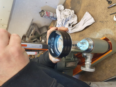

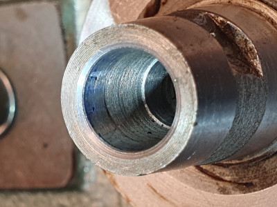

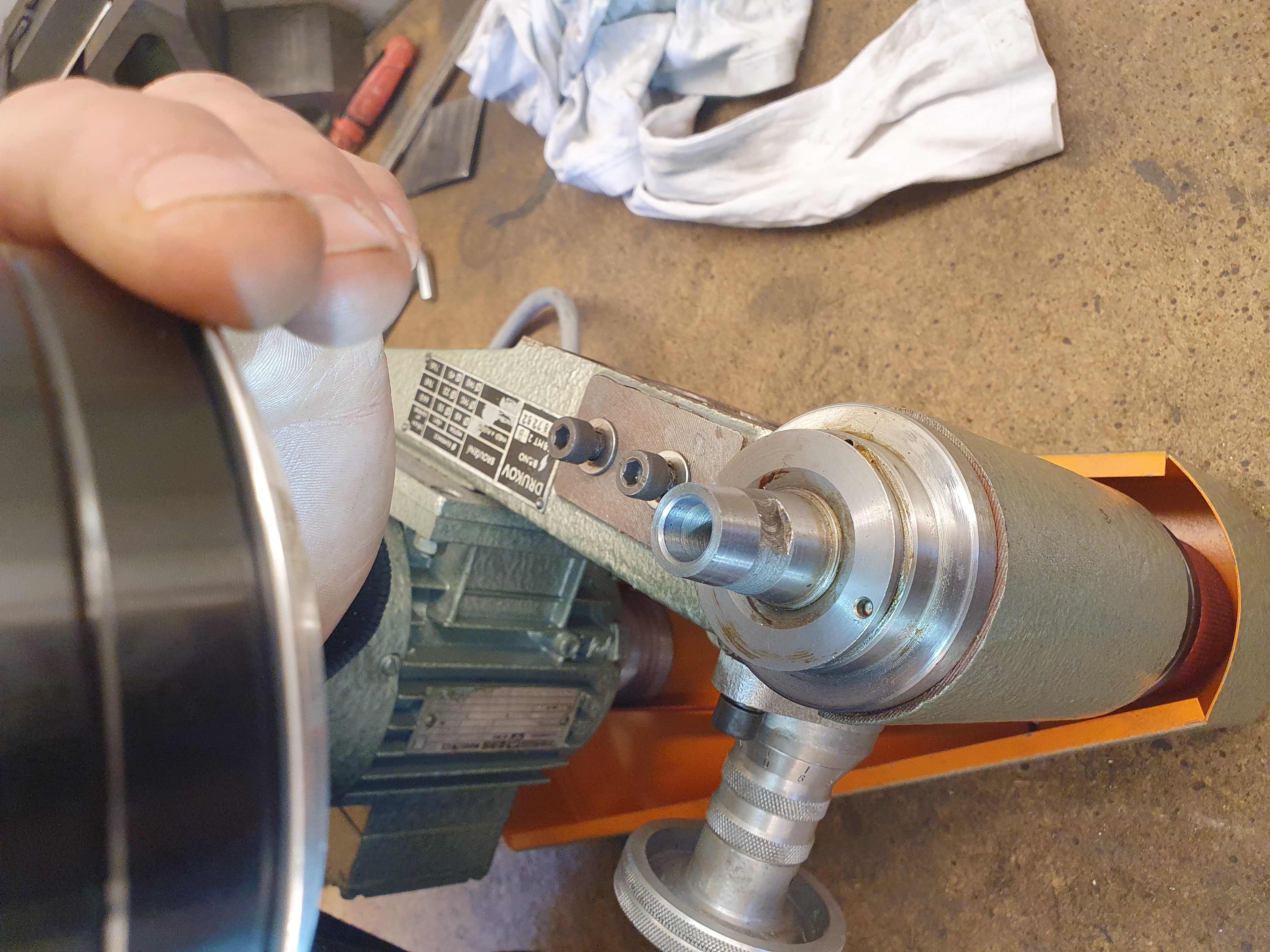

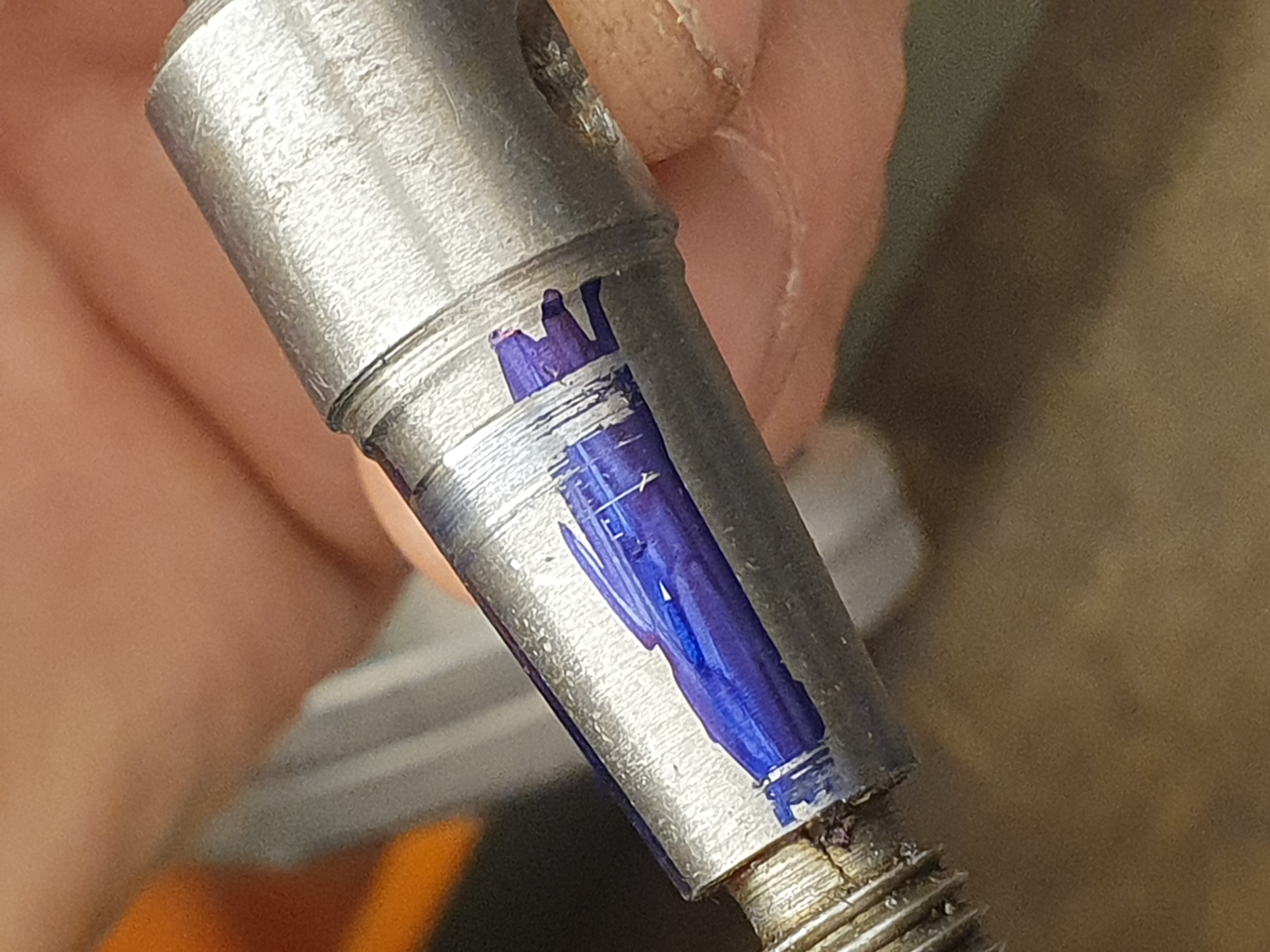

Nechce mi to vzít videa kvůli velikosti -
Jde o to že vnitřní i vnější kužel je vytočený brutálně nakřivo takže všechno kope - nejen vnější kotouč ale pokud tam dám cigarko pro vnitřní broušení tak na konci kope o několik milimetrů ...
.... a proto je nepoužitá ( mluvím o té co mám doma )
