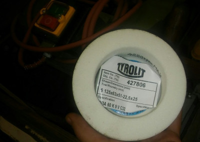

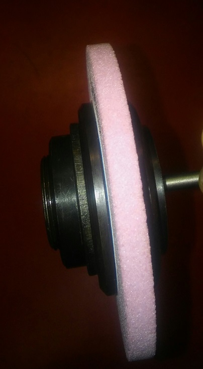

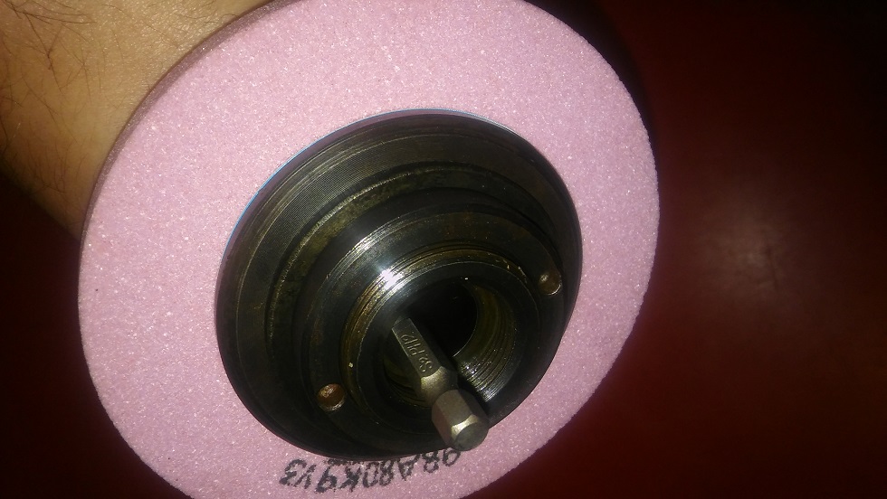

Zkopiruju sem muj stary prispevek ohledne kotoucu pro SBMT. Ptali se me na to dva lidi, tak at se to casem neztrati. Odkazy porad funguji.
Pro jedince se stejnym problemem nahradnich brusnych kotoucu k suportve brusce SBMT pridam moje aktualni reseni. Treba to nekomu usetri trochu casu:
Dostupnost takovych kotoucu je spatna. Zakoupil jsem nakonec par kotoucu jen 8mm sirokych a vypodlozil v original prirubovem pouzdre. Konkretne tyto ruzove jemne, korundove s keramickym pojivem:
Pouzitelny hrncovity jsem nasel a koupil tento, opet relativne mekky otevreny, bily korund K9:
tvarovy kotouc SBMT.jpg (24.19 KiB) Zobrazeno 5858 x
Pozor, pro tento je potreba si vyrobit o asi 10mm delsi priruby, nebo ten kotouc kolem upinaciho otvoru odbrousit - ztencit.

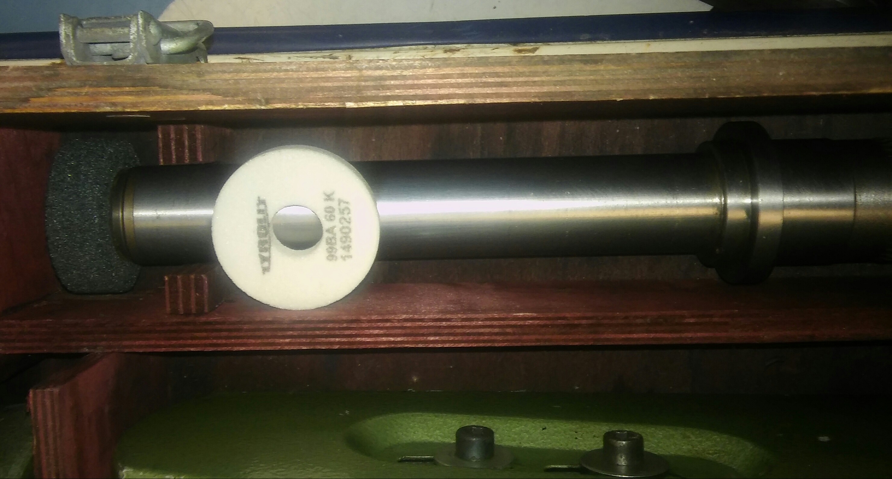

Dale pro brouseni dlouhych otvoru jsem poridil tento,, je uzsi ale jinak podobny originalnimu k dlouhe fortune, opet relativne mekky otevreny, bily korund K9:

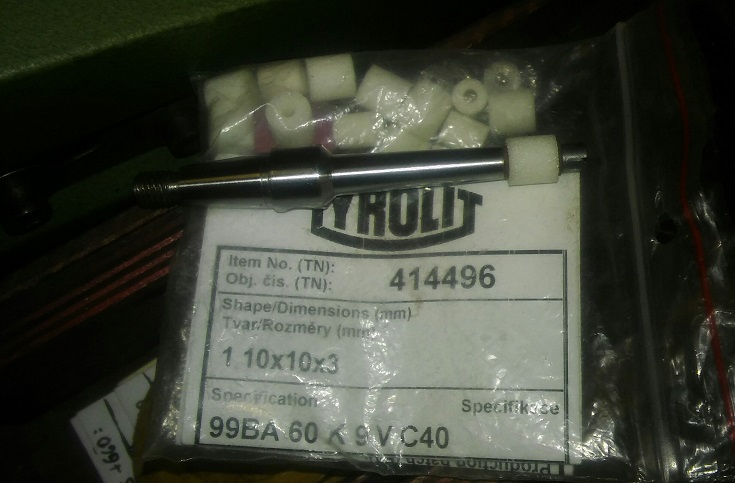

No a nakonec i 10mm pro male otvory:
