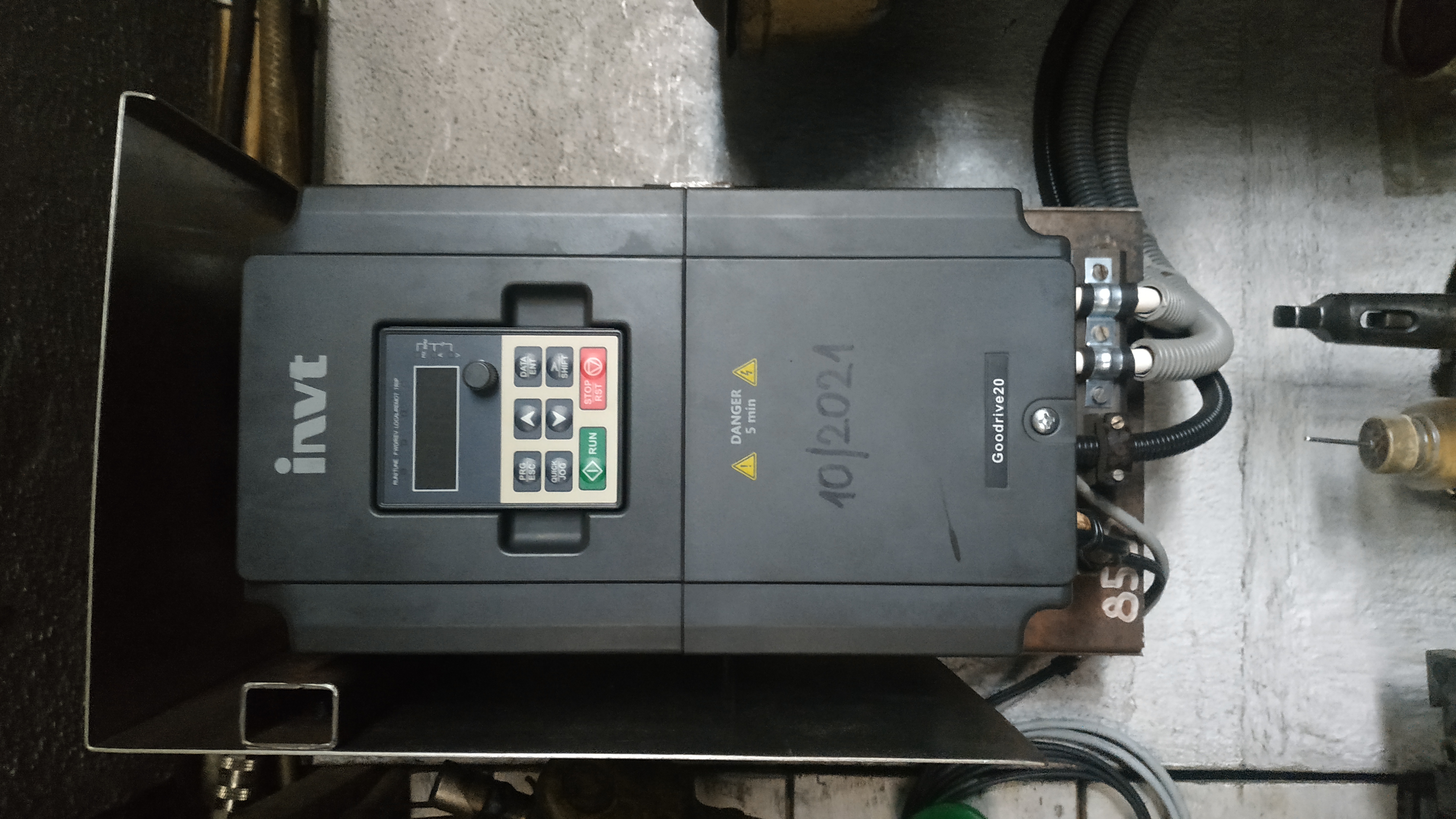

menic je to jaky typ?

Tlačítko je JOG

No nez k tomuhle dohledas dokumentaci a buhvi co vubec pujde nastavit tak bych tam fakt dal dva potaky a prepinac mezi nimi. Zadne dalsi soucastky.

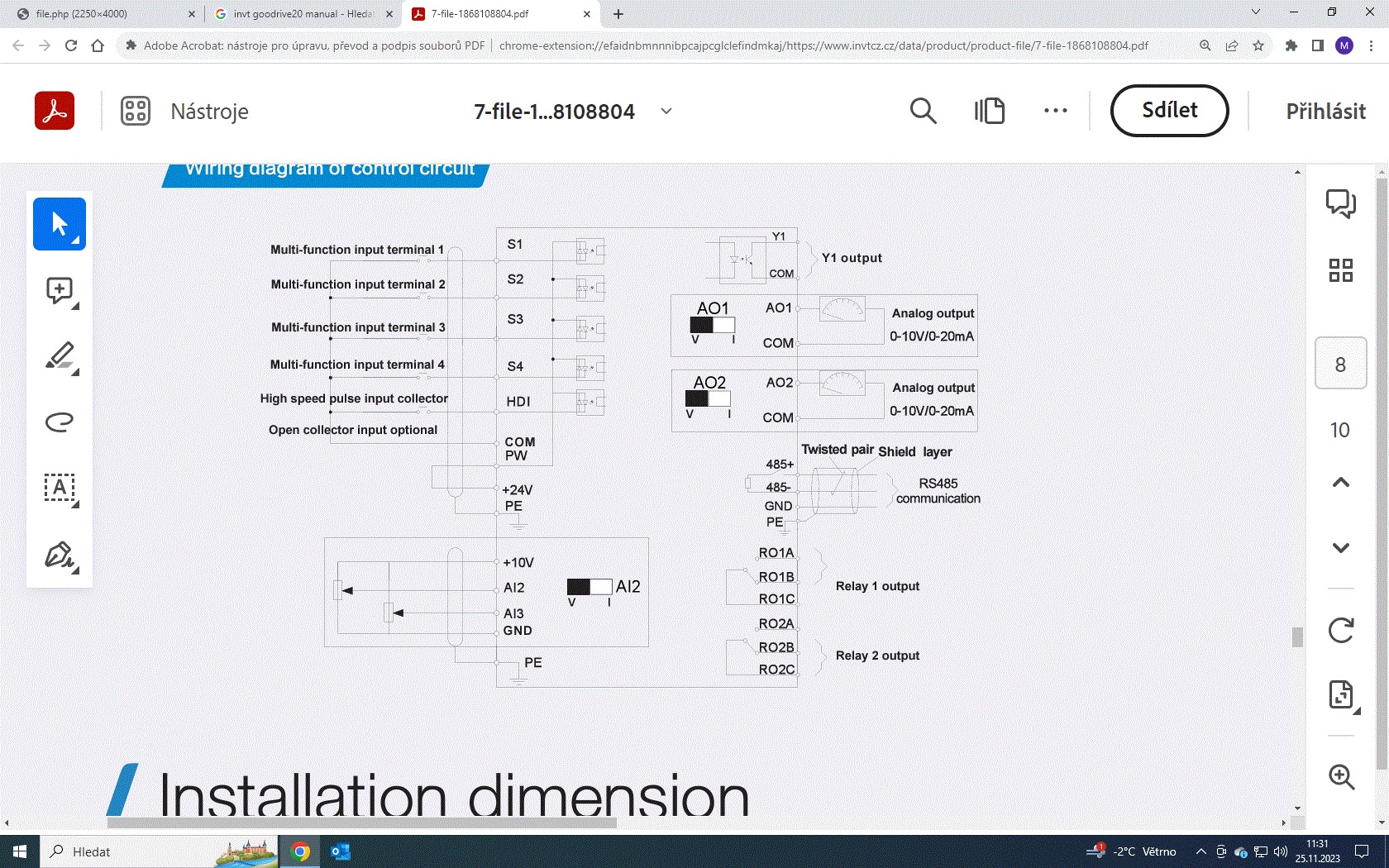

No on ten frekvenčák umí i dva poťáky a umí i dva zobrazovací výstupy, jenže on nechce radu, chce potvrzení, že jeho řešení je nejlepší :lol:

Mas bludistaka za dohledani navodu. Me to prislo jako dalsi cinska hruza bez manualu

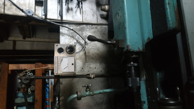

Manual je je aj v slovenčine. Predáva to u nás firma vo veľkom, behá im to na x prevádzkach aj večších firmách. Smola je že technici nemajú čas ma garážistov. Radám sa nebránim, ale dva poťáky a jedem prepínač do hotovej krabice bez ďalšieho káblovania a nastavovania meniča mi prišlo ako jednoduché a elegantné riešenie.

Ja mám dva, jeden na vŕtačke druhý na frézke. Na vŕtačke som laboroval kvôli momentu a pri nastavení menšieho príkonu motora a menšieho max prúdu som dosiahol vyšší moment. Frézka má prevodovku ktorá sa strašne debilne preraďuje takže mi šlo hlavne o krokovanie a o polohovanie hlavy pri vyvrtávaní. Pootáčať vretenom pri zaradených malých otáčkach bol boj.

Zapojené, odskúšané👍
