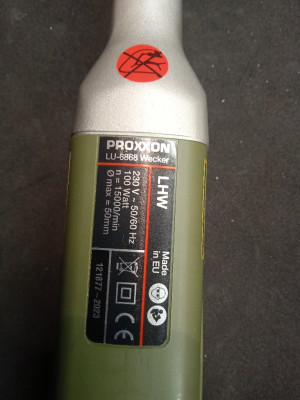

tak nakonec to dopadlo tak, že jsem koupil obě, akorát ta vrtačka bude až v druhé půli ledna páč není skladem, pár poznatků, na eshopech mají blbej údaj, bruska LHW má oproti údajům z eshopů 15000ot. i když uvádějí těch 13k, asi to někdo blbě opsal, moc pěkně se s tím dělá :)

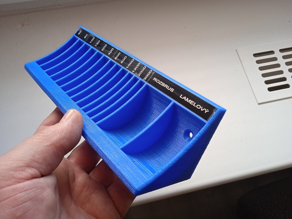

no a ještě jsem si navrhl a vytiskl organizér na ty 50mm brusné papíry a kotouče ať to nemusím lovit po šuplících, přikládám stl. a .ezd pro popis :wink:

Zasobnik paradni, tiskarna se uz nudi.
Ale: muzes misto toho .ezd nejaky jiny graficky format? Nejak se nechytam, resp. moje SW vybaveni.

ten .ezd je do laseru na ty popisky, ty jsem normálně vypálil i s výřezem z černých hliníkových karet přímo do toho zahloubení držáku a nalepil chemošem :D , jestli chceš, můžu ti poslat přímo .sldprt a jen si to do toho doděláš jako tištěné nápisy podle sebe, nebo i rozšíříš ten původní blok (zkrátíš, prodloužíš)
ale až zítra, mám to v komplu na dílně :wink:

To je pro mne nějaká vyšší dívčí - já myslel, že to obyčejný grafický formát pro vytištění na nosič (papír nebo samolepka) na běžné tiskárně (třebas laserovka) a pak nalepeni na ten výtisk.
Tak to nech být, nějak si navrhnu sám - dojde-li na 3D tisk toho zásobníku.
Dik za info.
