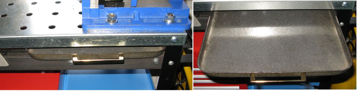

Kdysi jsem si schoval plech na pečení a teď se hodil.
Na konci jej drží magnety a špony mají kam padat.

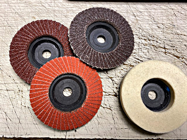

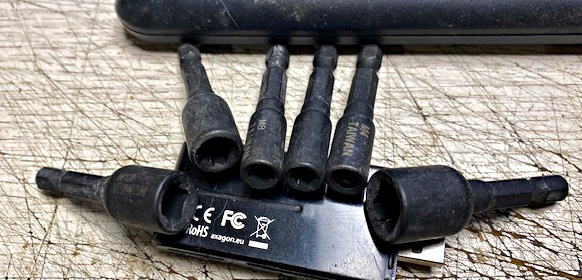

Překvapivě předposlední nákup z Alíka také řezání závitů. Já tedy používám místo závitořezu malou bateriovou Narexku a taky to funguje. Teď jsem dělal 80 slepých M5 x 12mm do nerezové kulatiny a dobré. Akorát to uchycení kaleného nástroje mě poněkud stresovalo. Na Alíku jsem objevil toto a je to malý zázrak za pár korun.
Odkaz si nepamatuju. ale je jich tam hafo
A poslední nákup jsou kotoučky do mé bateriovky. Filcákem jsem docela úspěšně vyleštil škrábanec na plexisklu.
echt
Příspěvky: 748
Bydliště: vysočina
20. 12. 2023, 12:01
lubbez píše: 20. 12. 2023, 8:42 ...
vyzkoušej redukci s strojním M12 - už nevím po kolika závitech se ten 6 šestihran ukroutil - ale moc jich nebylo :D
lubbez
Příspěvky: 3488
20. 12. 2023, 12:07
Přiznám se že M12 je exotika, kterou použiju jednou za pět let. :-) Maximálně protáhnout závit. Na druhou stranu to možná nebude až tak hlína, pilník se prakticky nechytá. Ale primární použití M2 až M6, sem tam M8.
echt
Příspěvky: 748
Bydliště: vysočina
20. 12. 2023, 12:15
... jj materiál je kvalitní - vlasně mě překvapilo co všechno to vydrželo
na menší závity super
