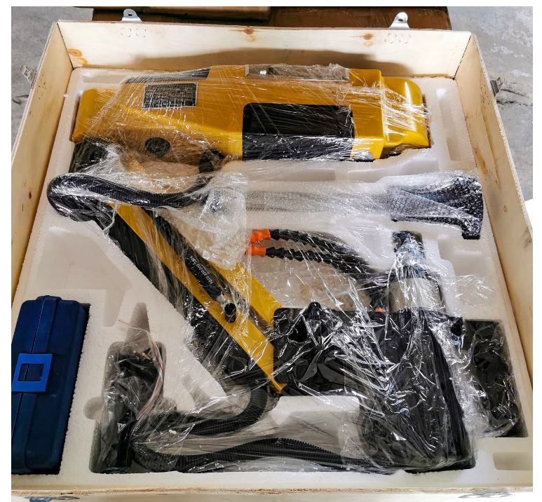

To je zavitorez?
jenicek
- Příspěvky: 1962
- Registrován: 17. 9. 2018, 9:35
- Bydliště: Vedle Trautenberka
To je zajíc v igelitovým pytli. Ale hlavně že dotyčný ví co to je a udělalo mu to radost
mikiki
- Příspěvky: 788
- Registrován: 5. 1. 2011, 4:33
- Bydliště: Vysočina
Ano je to závitořez a byl za super cenu, tak to byl rychlý nákup.

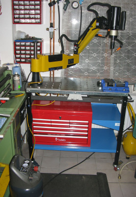

Tak dnes jsem závitořez připevnil na stůl a vyzkoušel.
Opravdu velmi jednoduché na ovládání - i manželka si zkusila automatický závit M8 do hloubky 8mm.
Stůl jsem kupoval levnější od Gude a svěrák taky.
Stůl = paráda, pevnější než jsem čekal a možná tomu pomohly i ty úpravy.
Skříňka co nejlevnější na závitníky a taky stačí.
Ale svěrák je na ..... musím pak sehnat nějaký trošku lepší.
Připojil jsem jen vzduch z přenosné lahve.
Olej jsem do těla závitořezu zatím nenalil - závitník jsem je stříknul řezným sprejem.
Na řezání závitů je to fakt super věc.

A nejake videjko? Ci to je produktivne aspon trochu...

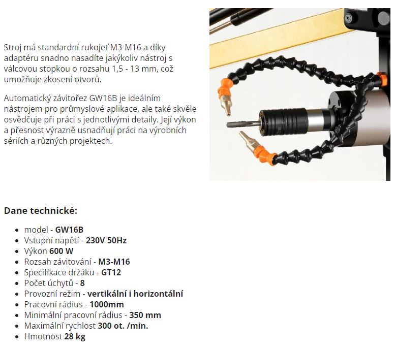

Aké má Max otáčky?
Mám rovnaký do M36 a má len 156ot/min ale inak perfektný

Pro mne jako hobíka super věc.
Odkaz na závitořez (už tam mají jen silnější do M24) ale i tak super cena proti cenám v ČR.
https://allegro.cz/nabidka/cnc-zavitnik ... UzM2Y%253D
Např. Mettalkraft (ale nevidím tam nádrž na olej a připojení vzduchu) a cena o cca 19.000,-Kč více
Nemám iluzi, že to bude kvalitnější - jen ovládání mají i v češtině
https://www.dobrestroje.cz/elektricky-z ... 6e-4450116

k čemu je tam ten vzduch?

*největší "chujovina" na tomhle je to obrovský vyložení nástroje od převodovky - ten nepoměr snad vidí každý
+ si k tomu připočtete čínské výrobní tolerance nástavce nasazeného na převodovce a máte z toho jednu velkou šmajdací záležitost - zvláště pěkně je to vidět u dlouhých závitníků
