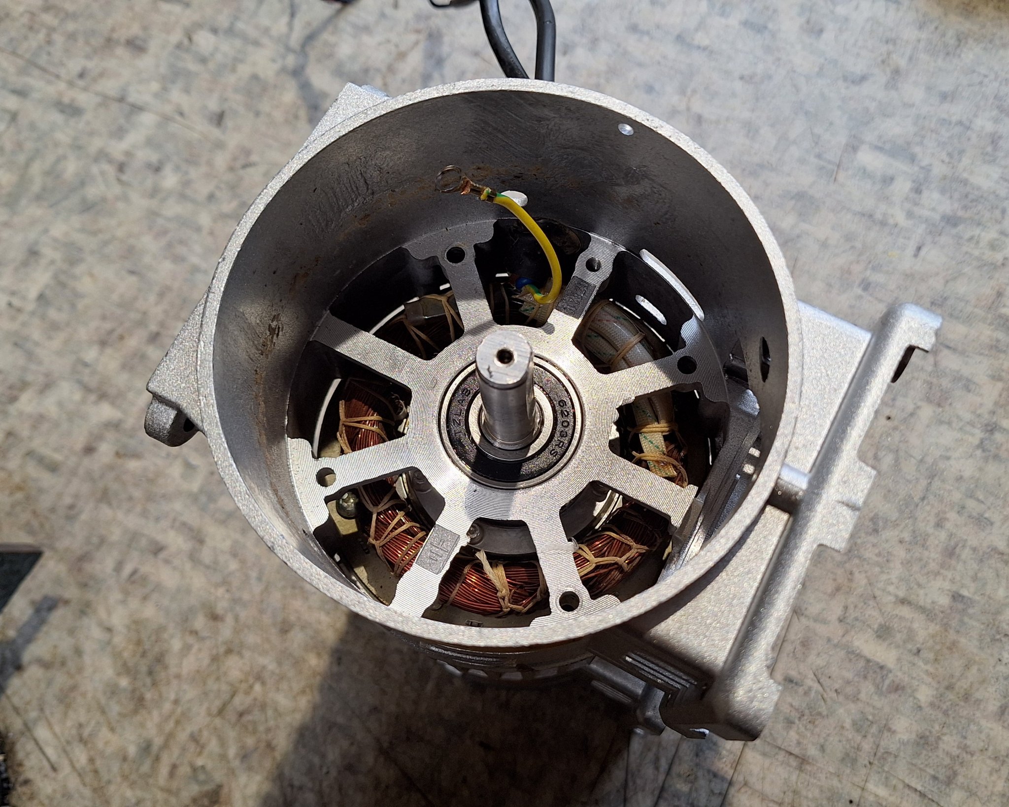

Ahoj, snažím se to rozebrat:
Ale za živého pána boha se mi to nedaří. Nevíte někdo, jak u sebe ty díly drží? Všechny šrouby a matice, co šly, jsou venku, ale stále to od sebe nedostanu. Stranu bez průchozích šroubů jsem schopen paličkou protočit (nemůžu moc, jsou tam dráty), ale jde to hodně ztuha. Nechce se mi věřit, že by to takto pevně stažené držela ta osa, navíc přes ložiska, ale nic jiného tam nevidím.
https://youtube.com/shorts/KKjjCNZBgf4
Dík, T.
EDIT: Držela to ta osa přes ložiska, k nevíře..
