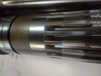

Při tomhle počtu zubů, by už ke korekci neměl být důvod. A ani vypočítaný a následně změřený průměr tomu nenasvědčuje. Proč tam chybí ty 3 desetiny přes zuby, netuším.
jova
- Příspěvky: 2577
Tak já předpokládám, že to bylo měřeno v té nepoškozené části zubů. Ono by se to mělo zřejmě dát změřit i v té části, kde jsou zuby částečně odsoustružené. To měření by mělo probíhat přes ty 3 zuby na roztečné kružnici, takže pokud je tam průměr více jak 28mm a frézováno je v tom místě v plném záběru, měl by tam ten rozměr být. Ale jak to Čínský soudruh proved ve skutečnosti, už nezjistíme

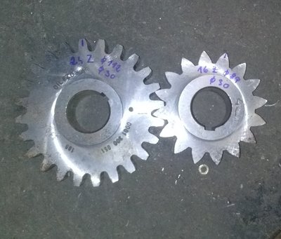

Prosím o radu jaký je tohle modul jak se to přesně určuje četl jsem toho hodně ale pořád nevím jak to sakra měřit.
Moc děkuji za každou radu.
První dvě kolečka mají stejný počet zubů ale liší se průměrem fakt netuším co to je..

ta kola jsou určitě tzv. korigovaná
profily zubů se korekcí posunou na jiný průměr než by odpovídalo prostému nekorigovanému ozubení s roztečnou kružicí o průměru d=m*z
vždy se kola korigují ve dvojici která do sebe zabírá
dohání se tím potřebná osová vzdálenost která je daná konstrukcí převodovky
například v případě, že máš na dvou hřídelích několik soukolí s růzmými převodovými poměry
to bez korekcí ozubení nelze udělat
pro rekonstrukci toho kola musíš znát - změřit osovou vzdálenos kol, rozměry protikola, počty zubů, pro kontrolu nejlíp ještě změřit rozměr přes zuby a metodou pokus - omyl to nejlíp dosazovat do nějaký kalkulačky až se trefíš
jinak nelze
nebo sehnat originál výrobní výkres

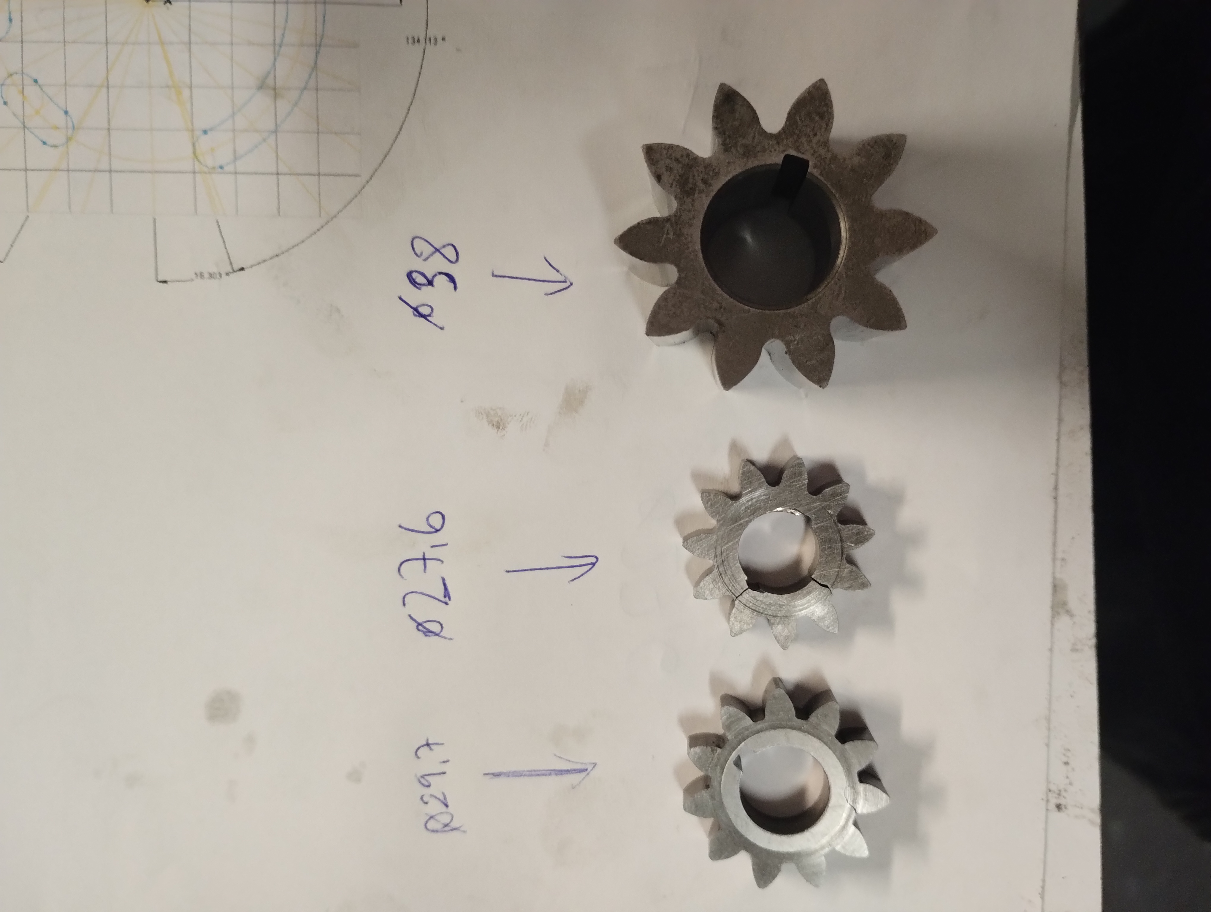

Proto mě nefungoval ten výpočet d=m*z. Vesměs jsou to kola do čerpadel opravujeme je tady. Po 14 letech jsem přešel frézky na soustruh tak je to vše pro mě nové. A výkres u nás neexistuje někdy mě šéf dodá třeba tohle
viz příloha.
Vše zatím kooperujeme ale už máme koupenou odvalovací frézku. Tak studuji co a jak.
Popřípadě nevíte někdo o někom kdo by nás zaškolil na odvalovací frezce? Okres Zlín.

Alespoň co si pamatuju z fabriky, tak kola do čerpadel byla kalená a zuby broušené. Minimálně finální poovrch. Zmetkovejch jsme měli taky dost, ale nebylo na nich vidět, proč jsou zmetkové. Akorát nedávaly požadovaný tlak.

ještě bacha na jednu věcLukasGunther píše: ↑1. 3. 2024, 4:13 Děkuji za vysvětlení.
Proto mě nefungoval ten výpočet d=m*z. Vesměs jsou to kola do čerpadel .........
úhel základního profilu
u ozubení pro přenos výkonu se dnes používá 20°, u ozubení do čerpadla to může být jinak
netuším jak
jen popřípadě bacha na to

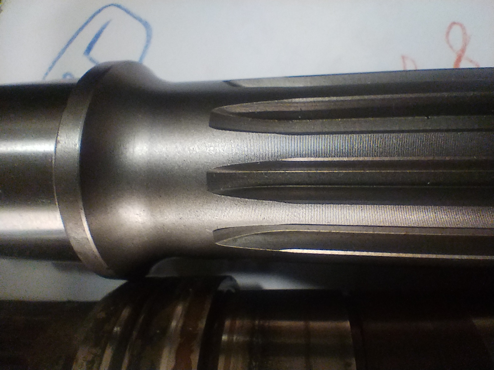

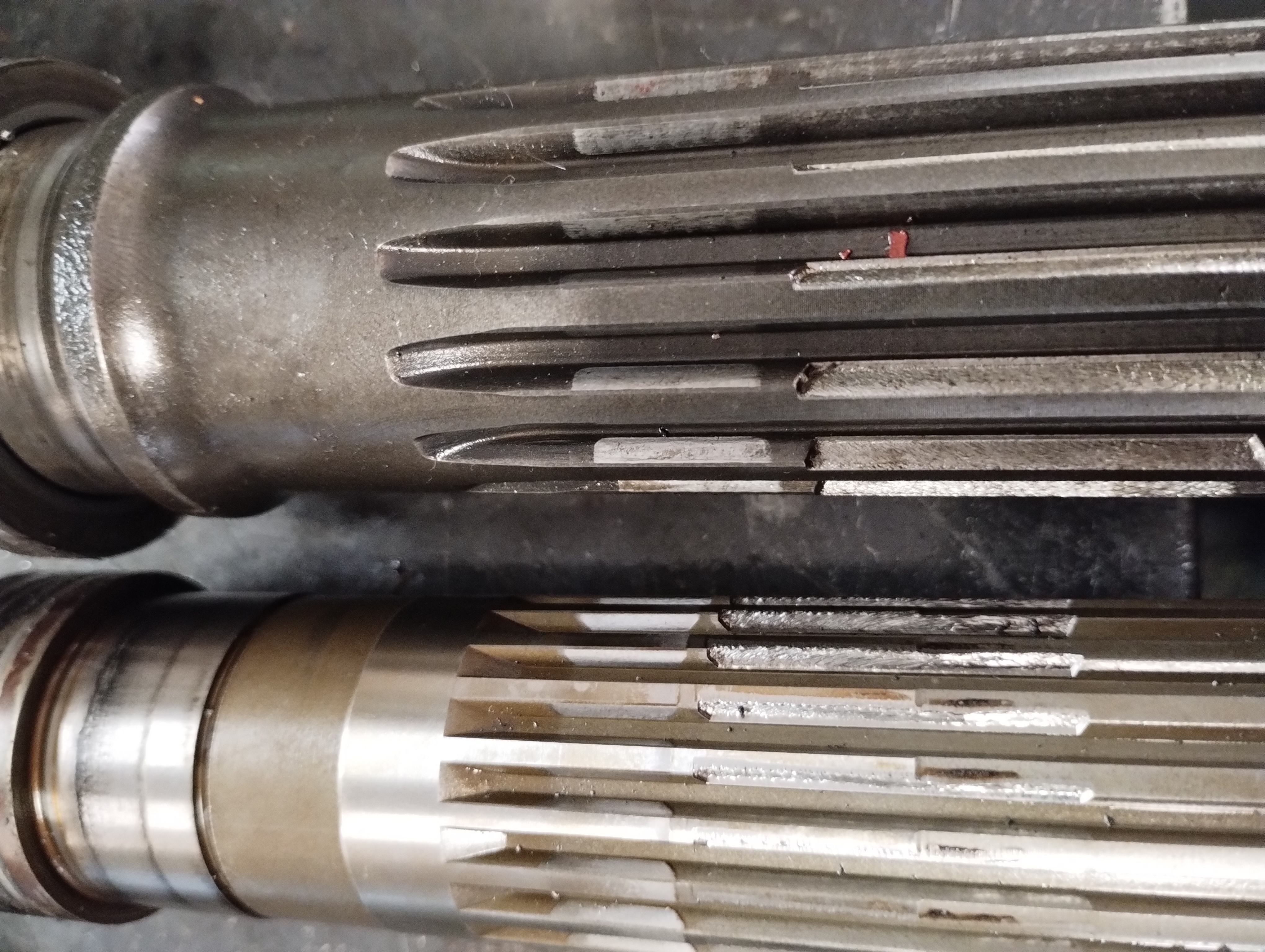

Pánové jak se dělá po novu ozubení? Všiml jsem si jedné věci viz první fotka. Ten výběh neudělá fréza. Jak to sakra dělají? Druhá fotka klasika jak to děláme.
Ale origo
nechápu to jak to dělají můžete mě někdo nakopnout jak to dělají??
To tam snad do toho materiálu vytlačí?

jenom tipuju
ta hřídel by mohla být lisovaná a spékaná z prášku
tak by asi konce drážek s tímhle tvarem vyrobit šly
dutina formy v konci drážek stočená do kuželu a na drátořezu profil zubů

Je to robené na hlbicke
