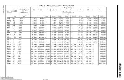

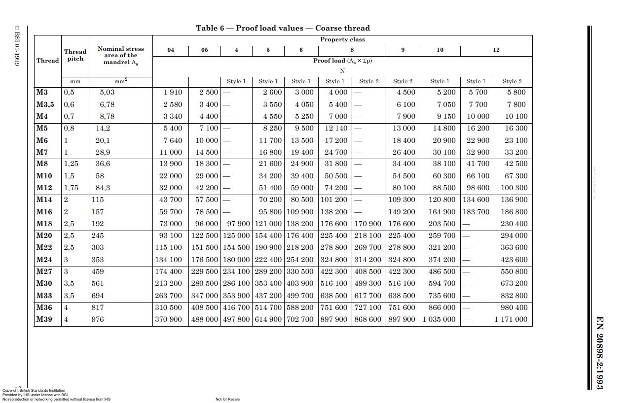

Thomeeque> Ty hodnoty siloveho mezniho zatizeni v tahu z tvoji tabulky mi pripadaji velice podobne, mozna i prevzate ze "srouboveho" ISO 898-2 pro bezne stoupani. Viz vystrizek. Tam je to "proof load", cesky myslim zarucene zatizeni matic, nebo tak.
Jde o dopocitane hodnoty, ktere vychazi z pricneho prurezu zavitu v zaberu a min. meze kluzu dane tridy pevnosti. edit> omyl, naopak - tato hodnota je experimentalne urcena.
Moment pak maji v tve tabulce nejspis dopocitany s nejakym prumernym koeficientem treni.
Jde tam o silu (moment) nez se zacne zavit matice natahovat, bezne bys mel byt s tim spojem na cca 70-80% te hodnoty, pokud nejde o predepjate srouby pro dynamicke zatizeni (jako deformovatelne srouby na hlave valcu treba). Jinak kdyz mas mit v zaberu min jak 4 cele zavity, musis ponizit hodnotu cca o ctvrtinu kazdym chybejicim (pravidlo palce vyplyvajici z toho rozlozeni zatizeni s normalni matici v toleranci 6H/6g). Pro volnejsi zavity se vse opet snizuje.

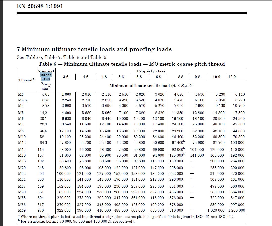

Thomeeque> jo a uz je mi jasny puvod te tve tabulky. 8)
Ja porad uvazoval o maticich, kdyz ses na ne ptal. Ale ona ta tabelka je pro srouby, z ISO 898-1. Jinak plati co jsem napsal, jen hodnoty jsou pochopitelne obecne mirne nizsi.
