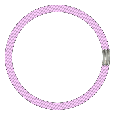

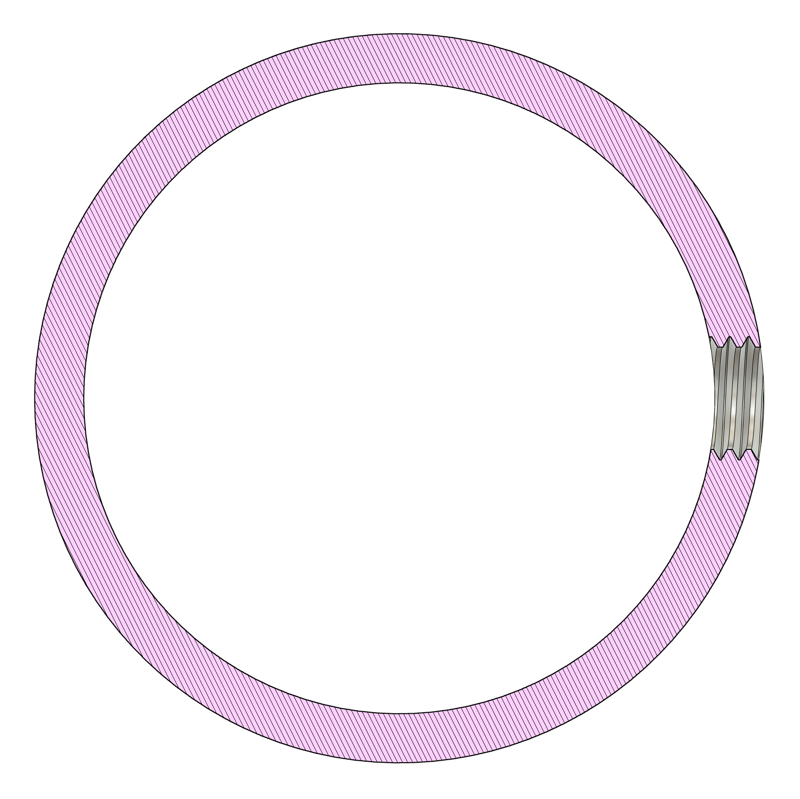

našel jsem tuto tabulku, ale nějak se mi nedaří najít definici, co přesně se tím myslí. Je to zatížení na jeden závit? Nebo na nějakou normovanou délku (alá 1D atp.)? Také nevím, do jaké třídy pevnosti zařadit závit (konkrétně M8), vytvořený sadovým závitníkem do stěny lešenářské trubky (klasické socialistické narezlé). A ještě jedna podotázka - bude pevnější tento spoj (šroub 8.8) nebo spoj s využitím samořezného šroubu stejného nominálního průměru?

Ahoj myslím že částečně ti odpoví následující odkaz. Myslím že v tvém případě je limitující faktor hloubka zašroubování.
Na otázku zda je pevnější spoj se samořezným šroubem odpovědět neumím.

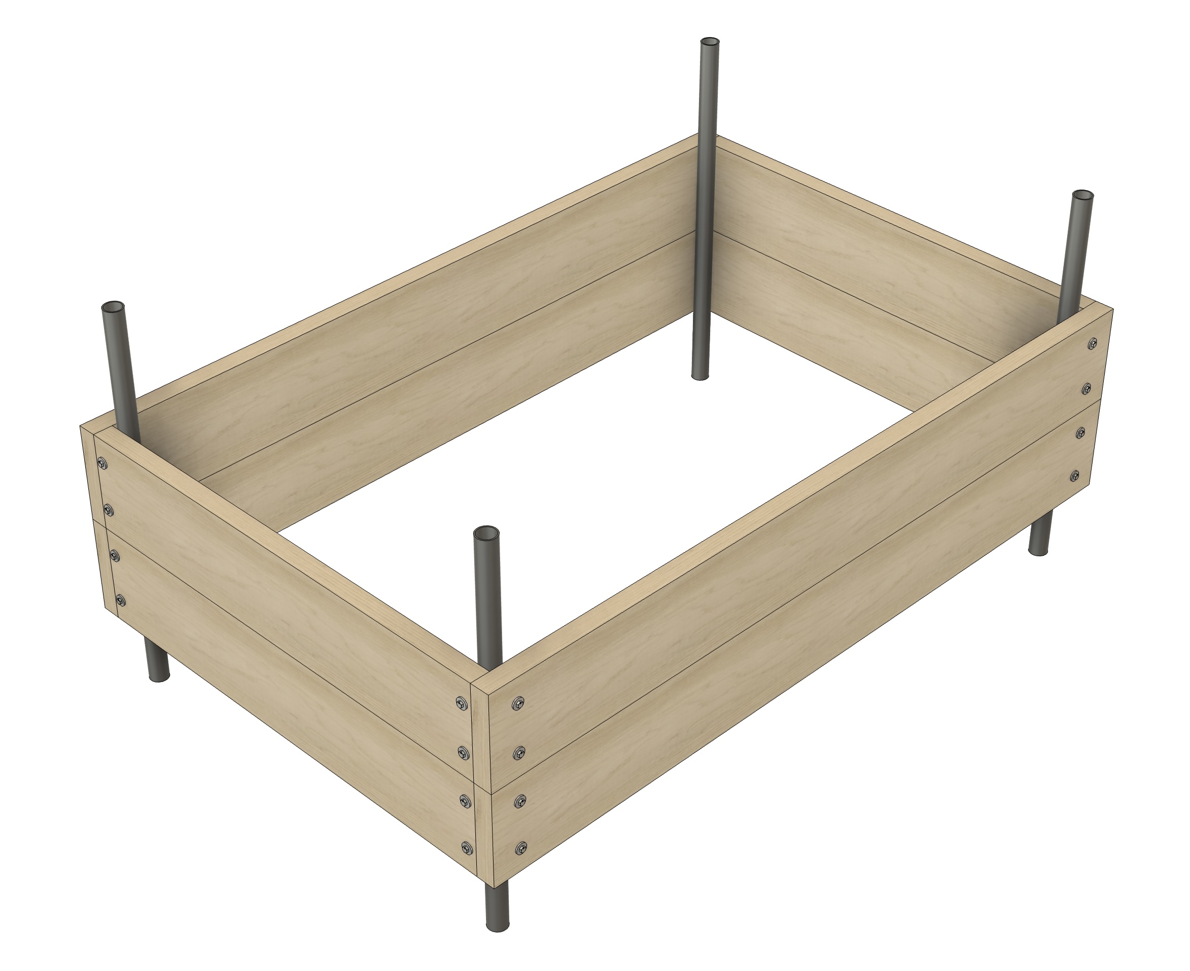

Dobré jitro! Spoj bude namáhám naopak málo, čistě staticky a jen tahem. Chtěl jsem se jen ujistit, že moje úvaha, že by to mohlo takto stačit, je správná. Bude to jen vyvýšený záhon, viz obrázek.

Modelovat ohrádku s osmi prkny a čtyřma kousky lešenovky
na truhlík, nepřipadá ti to divný? Než to nakreslíš, mám to na dvorku zbouchaný i natřený
Co ti brání to projet zkrz lešenovku a dát delší šroub a matky? A budeš to mít dřív než do toho dělat závity. A předejdu odpovědi, že to zrezaví, dáš nerez šrouby

Můžu použít kratší šrouby, můžu je dát všechny do stejné výšky, nehrozí, že se o ty čouhající matky a konce šroubů někdo v budoucnu zraní.
Kreslím to proto, že tak můžu tady snadno vysvětlit, co řeším, mámě ukázat, jak to bude vypadat, tátovi, se kterým to budu dělat, jak to bude poskládané.

Ked to uz vypocitas tak si daj bacha aby si diery pod zavity robil na finis aspon vyhrubnikom, nech mas istotu v kruhovitosti a rozmere diery pod zavit, a ideal nejaky pripravok co ti zaruci kolmost.
Prinajhorsom mozes pouzit flowdrill ak by ta stena bola tenka...

.... a na tohle použij tzv TEX šrouby, to jsou ty s vrtáčkem na konci a hrubým závitem
https://www.obchodprodilnu.cz/sroub-tex ... -0520.html
průměr 6,3, hlava 6hr 10, pod hlavu můžeš dát podložku aby se do dřeva nezamačkávala
přesně na tohle jsou určený
musíš na to mít pořádnou aku vrtačku nebo normální na 220
i lepší s 12V Lion aku ti vyvrtá a zašroubuje ty texy do lešenářský trubky tak 3-4
do prken si předvrtej při montáži díru 6,5 - 7 mm, bude ti hezky vést ten šroub při vrtání

z mojej skúsenosti... Nepodceňuj tlak mokrej hliny, nieje to úplne zanedbateľné. Takéto záhony som doma a staval viem ako sa dokáže tlakom ohnúť spodná doska. Naviac tam bude stále vlhko + nejaké minerálne substancie z pôdy a prípadného hnojenia, vzlínanie vlhkosti zospodu a ten šrób za chvíľu vyhnije. Charon to s tebou myslí dobre. Ak chceš teda dbať na BOZP záhonu, použi vrátové skrutky a maticu s klobúkom. Ak rozpočet dovolí, v nereze.
