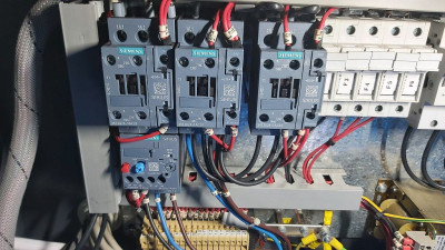

to práve overujem s dodávateľom. sú to prídavné kontakty. komplet celý set budem meniť, chcel by som nechať len tú tepelnú ochranu, ak to bude možné.

Vetsinou prezije nejdéle, ale kdyz uz to menis, vymen to komplet
A samo ji nastav na stitkovy proud a ne na to co tam bylo nakroucene

Asi budem meniť aj tú ochranu, lebo rozmerovo (prekvapivo) nesedí s novými stykačmi.
pozeral si, kde je zapojená tá ochrana K4? asi som lepší elektrikár ako ty, preto tie otázky ohľadom nastavenia. nominálny prúd motoru je cca 21A.

Konečne prišli stykače a spol. výmena bola bez problémov, pri zapnutí žiadna explózia ani sublimácia.
Je to paráda, keď nemusím striehnuť, či sa rozbehne...

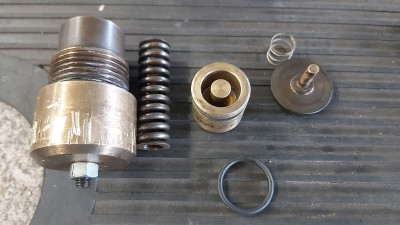

Dovolal som sa do servisu a servisák mal super náladu, bol zhovorčivý, tak mi dal kopec rád.
kontrola ložísk motoru - OK
dozvedel som sa, že je tam jeden ovládací ventil na saní a jeden prepúšťací na výstupe nad separátorom.
dnes som spravil kontrolu oboch - obidva boli zasraté, až sa čudujem že to fungovalo. vlastne nefungovalo.
vo vnútri ventilov boli usadeniny a hrdza - ventily sú vyčistené a rozchodené, snáď to už bude definitívne riešenie.
ešte ma čaká výmena oleju. aký olej používate? mám originá bandasku od Schneideru, ale je tam len objednávací kód a nápis syntetický vysokokvalitný olej do kompresorov...
ešte jedno foto výstupného ventilu, tu je už po vyčistení. pôvodne to bolo pritiahnuté hákovým klúčom, tesnil to O-krúžok. pri "servise" to asi fučalo, tak to majster zatesnil nejakou hmotou a pritiahol natvrdo. na povolenie som musel vziať riadne kliešte, ktoré sa do toho telesa zahryzli. po oprave a výmene tesnenia je to teraz pritiahnuté s citom.

r4cv píše: ↑13. 6. 2024, 7:16 ešte jedno foto výstupného ventilu, tu je už po vyčistení. pôvodne to bolo pritiahnuté hákovým klúčom, tesnil to O-krúžok. pri "servise" to asi fučalo, tak to majster zatesnil nejakou hmotou a pritiahol natvrdo. na povolenie som musel vziať riadne kliešte, ktoré sa do toho telesa zahryzli. po oprave a výmene tesnenia je to teraz pritiahnuté s citom.
Kompresor si po dlhšej dobe opäť zaslúži pokračovanie. V náväznosti na tému o pneumatike:
viewtopic.php?p=514229&hilit=vazelina#p514229
Ventil na fotke hore je nepriamo ovládaný a on ešte ovláda takú veľkú klapku. Je to pre zníženie ovládacieho prúdu zapínania.
Po vyčistení a premazaní tento ventil funguje cca 3 mesiace až jeden rok, kým znova začne vynechávať. Prejavuje sa to hlavne po víkende, kedy je prázdny vzduchojem a nie je tlak na ovládanie tohto ventilu.
Pravdepodobná príčina je degradácia maziva vplyvom vlhkosti a teploty zo stlačeného vzduchu. zatiaľ som tam dával bežnú vazelínu, nejakú A2-ku.
Asi by to chcelo dačo, čo nedegraduje vo vode. nemáte niekto tip?
potrebné množstvo je malé, stačí aj pár ml.
