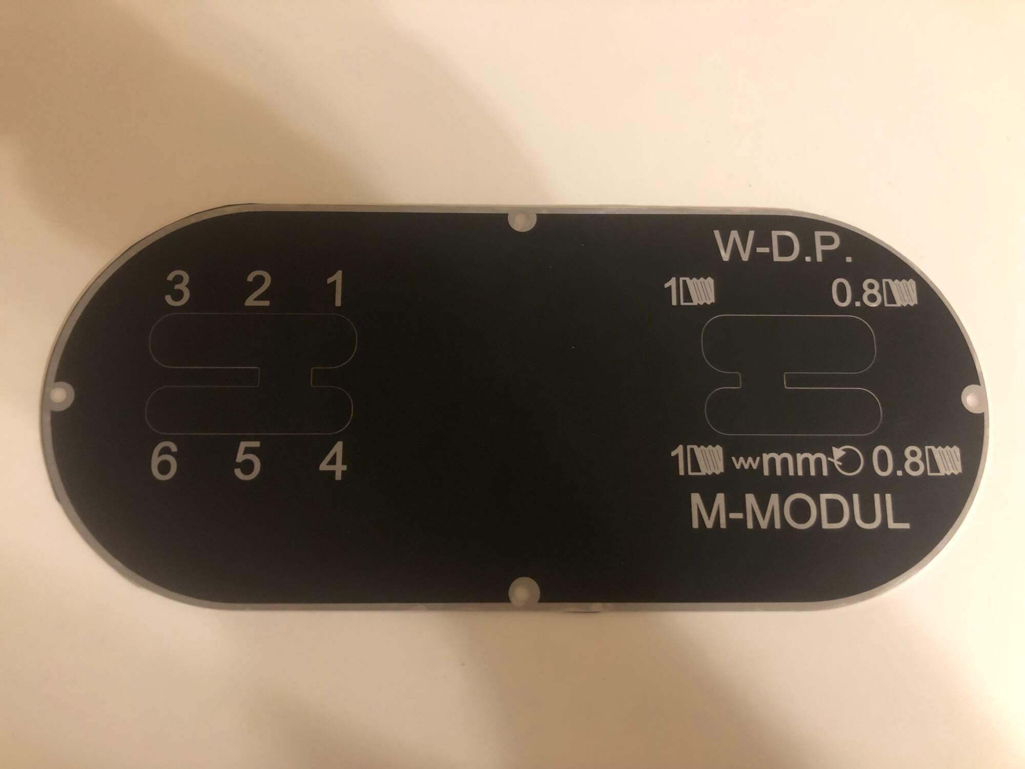

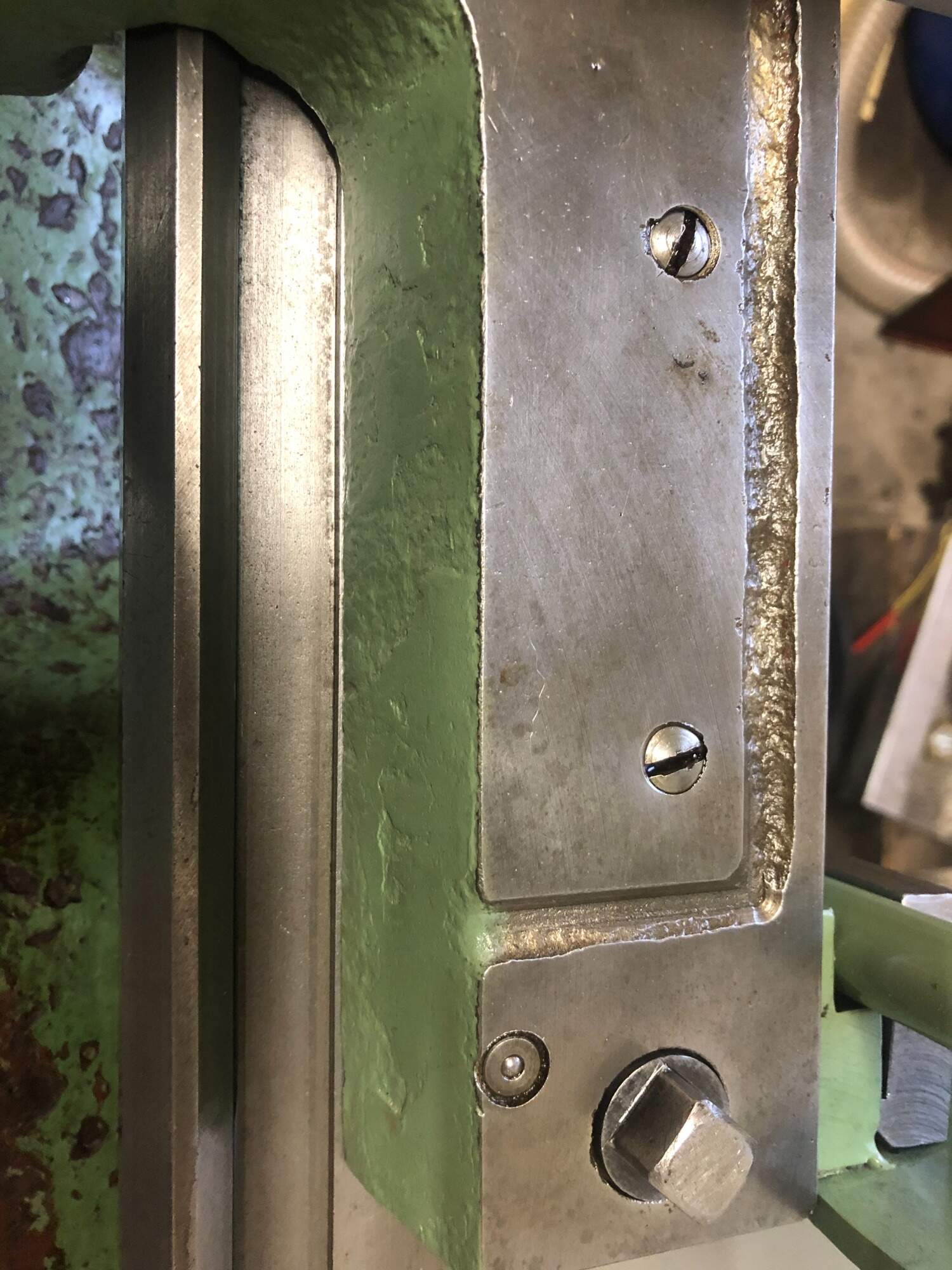

štítky sú pekné, nápad fajn, som tiež zvedavý, koľko to vydrží. Akurát tie šróbiky by sa viac hodili s poľgulatou hlavou

. Ak môžeš, daj sem na fórum tie DXF, možno sa niekto s rovnakým problémom poteší, že si mu ušetril prácu s kreslením. Pozerám, že si vymenil olejoznak na vretenníku. Možno to iba nieje vidno, ale do toho olejoznaku by mala ústiť medená rúrka mazania, s ktorej tečie olej ak je mazanie v prevádzke.
O DWG/DXF se klidně podělím. Jen nevím jak a kam to sem vložit a taky to není úplně přesná kopie. Zas tak moc se mi s tím babrat nechtělo. Udělal jsem tedy všechny tři štítky. Akorát ten poslední ještě nemám vyřezaný.
Olejoznaky jsem měnil, respektive budu měnit všechny, protože ty původní plastové jsou průhledné asi jako zátka od pet lahve

Šroubky jsem dal co jsem doma měl. Ty původní byly hrozné.

Ak to nieje do múzea, myslím že nikto nebude bazírovať na to, či sú štítky dokonalou kópiou originálov. Každopádne výroba nových hliníkových nieje nijak lacná záležitosť a tvoje riešenie sa dá zmáknuť raz dva s relatívne malou investíciou, čo je super.
Keď píšeš príspevok, pod tetxtovým oknom je záložka "prílohy", tam prílohu nahráš a je to. Niektoré prípony fórum neberie, vtedy pomôže zazipovať.
Ja mám na štítkoch originálne, docela elegantné šróbiky s malou poľgulatou hlavou a drážkou, po čistení stroja som ich dal nazad, sú celkom pekné. Ale sústruh je s počiatkov ich výroby , asi si ešte dávali viac záležať na detailoch. Doporučujem po vyčistení zaslepiť všetky nepoužívané otvory zo závitom na suporte (na lunety, priečne narážky a pod.), aby do nich nepadal bordel. Zaslepil som ich červíkmi.

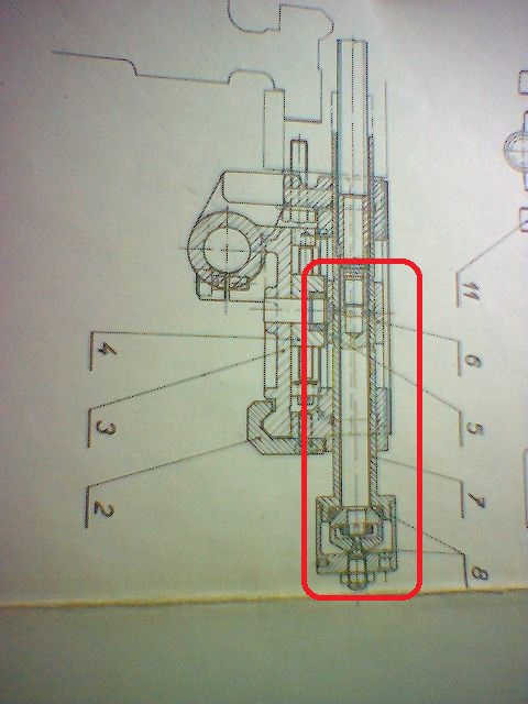

Keď už budeš montovať kužeľové pravítko, rád by som ťa poprosil o láskavosť. Na mojom chýba časť označená na obrázku červeným rámikom. Bol by si taký láskavý urobiť pár fotiek, ako to vyzerá v reále, prípadne urobiť nejakú skicu s kótami? Asi ma neminie výroba, tak aby som mal nejakú mustru.

Tak štítky v DXF jsou snad tady ...
Já měl na štítkách šroubky s drážkou, ale normální válcovou hlavou. Akorát ta drážka už moc nebyla drážka ale takový vymačkaný humus. Tak jsem tam zatím dal tyhle. Ale zase jsou nerezové.
Až budu objednávat nějaký spojovák a vzpomenu si tak možná ty M3x5 s půlkulatou hlavou nějaké objednám a vyměním.

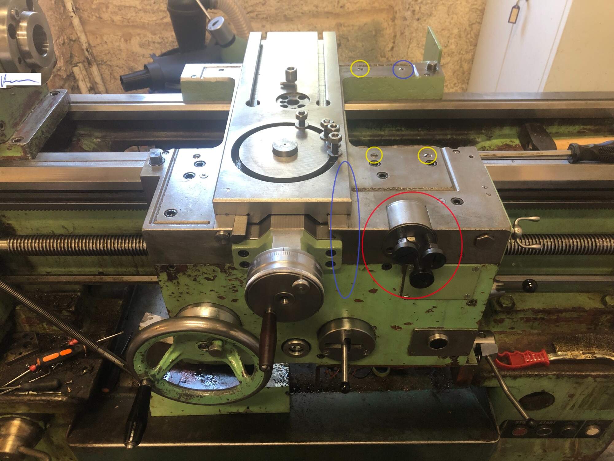

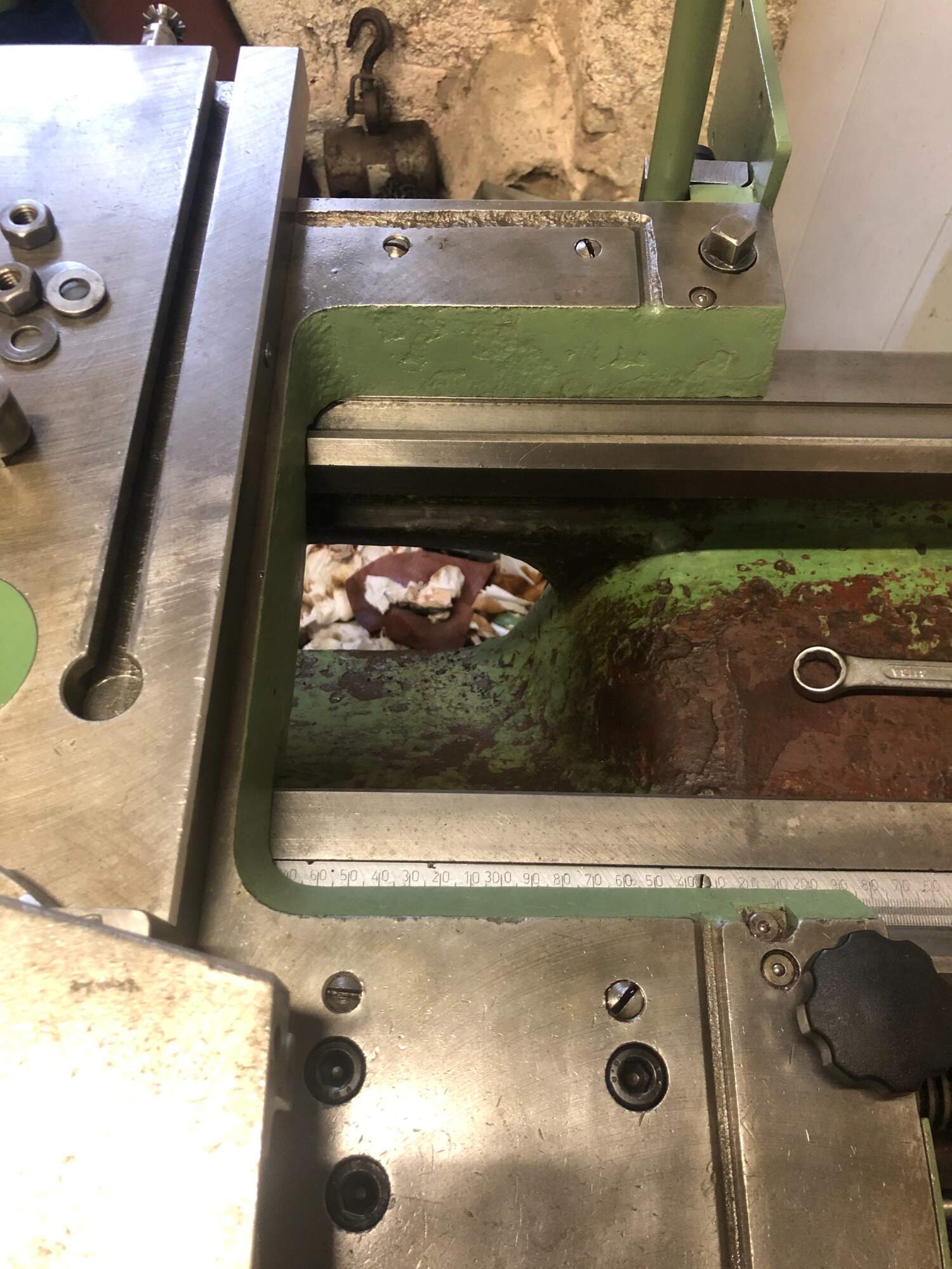

Tak mám na Vás další dotaz. Suportovou skříň mám vyčištěnou a naplněnou novým olejem. Ten starý olej byl takový mazut, že nešel ani vypustit.
Teď bych rád dal zpět tu část co jezdí po loži a je na ni vedení pro příčný suport. Nevím jak to lépe nazvat než "víko"
Mno a mezi tímto "víkem" a zbytkem suportu byla papírová těsnění. Celkem tři kusy. Neměřil jsem zatím jejich tloušťku ale budu hádat že to bude méně než 0,1 mm na jedno těsnění. Kancelářský papír mi proti nim přijde tlustý.
Předpokládám že jsou tam kvůli vymezení vůle, jinak nevím proč na sebe dával někdo tři kusy, akorát mne nenapadá jaké. Vymezují vůli ozubeného kola co zapadá do ozubeného hřebenu na loži nebo ozubeného kola pro příčný suport? Nebo obou zároveň?
A tak nevím zda tam vrátit ty staré nacucané olejem, nebo udělat nové ve stejné tloušťce nebo když už mám to "víko" sundané tu tloušťku upravit? Ale jak a podle čeho změřit správnou?
Pokud je to blbý dotaz tak se omlouvám a jdu si pro párek k té čočce co dostanu a vrátím tam ty staré

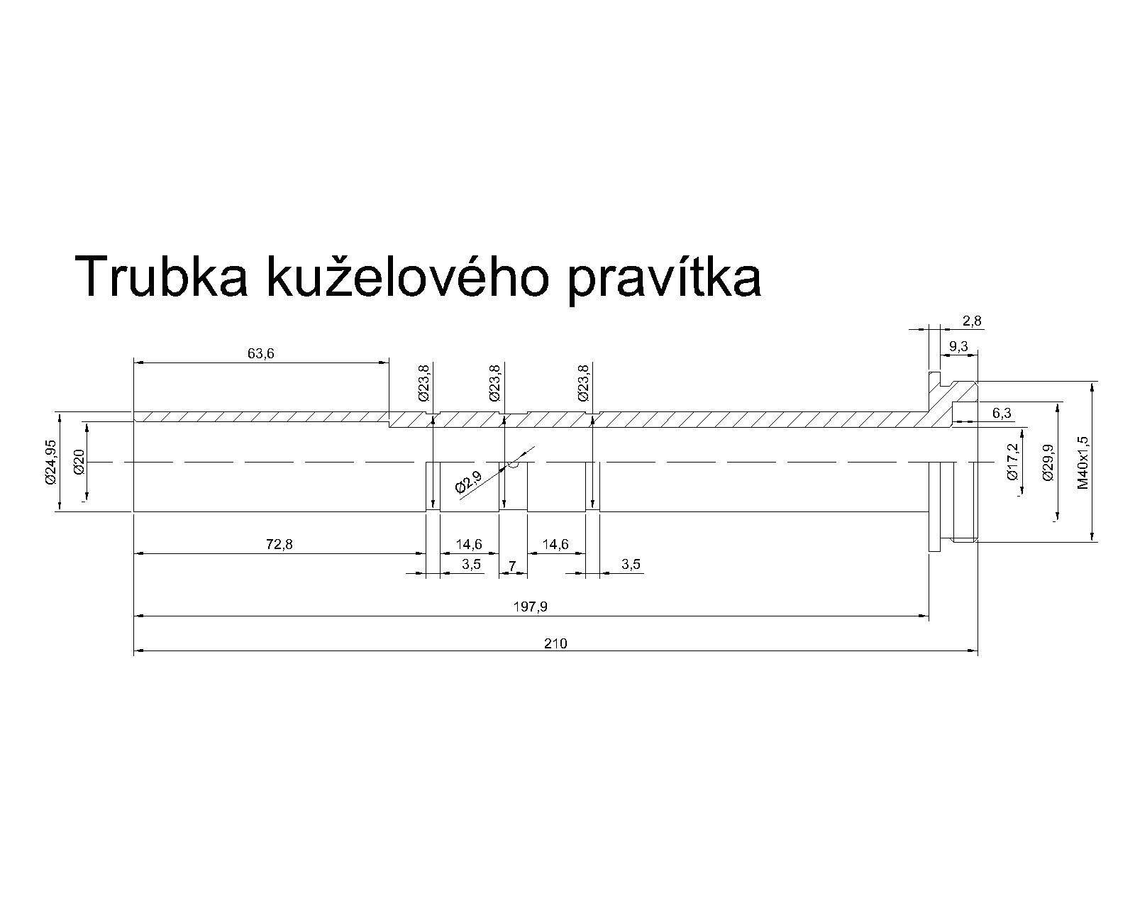

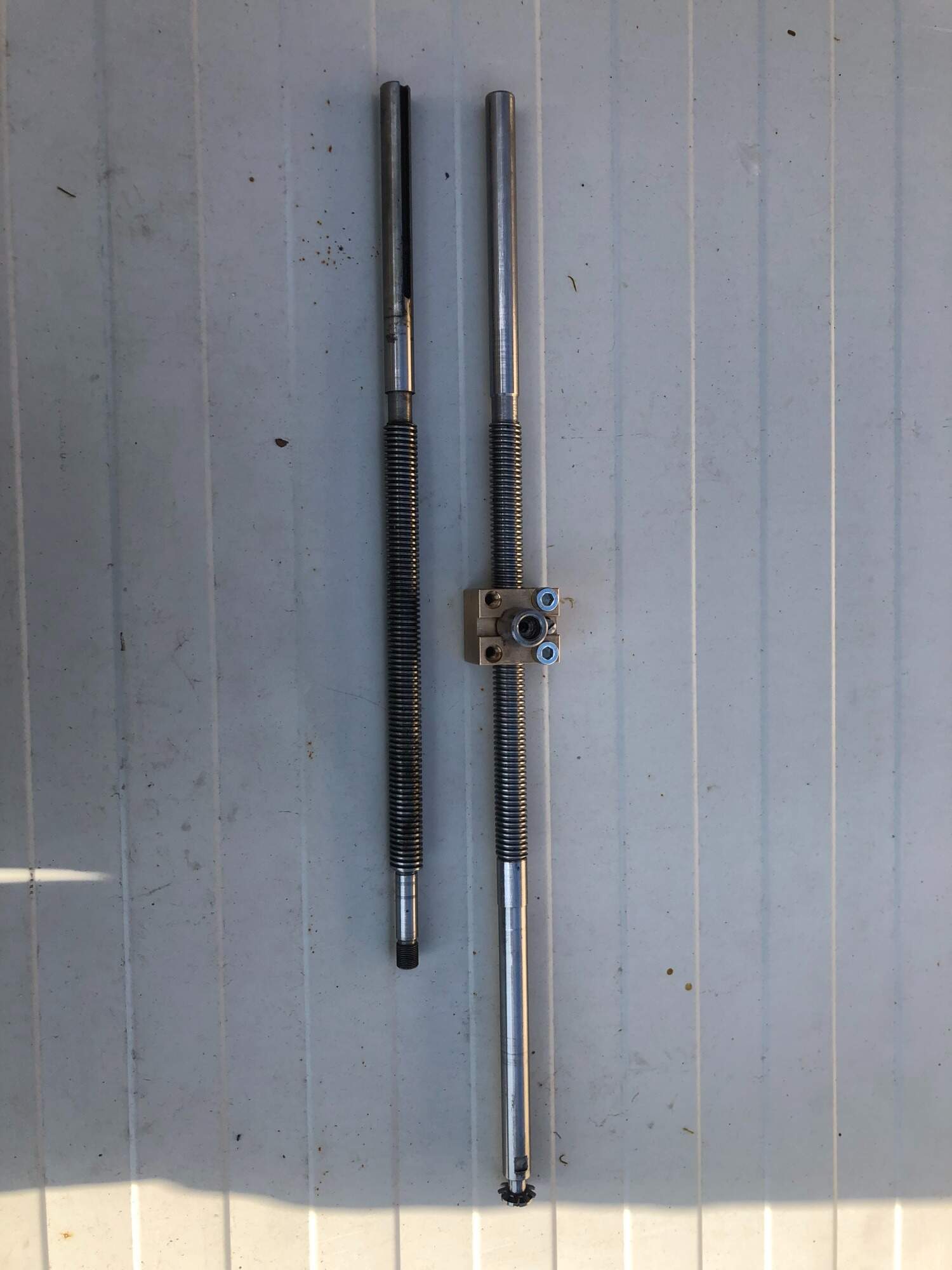

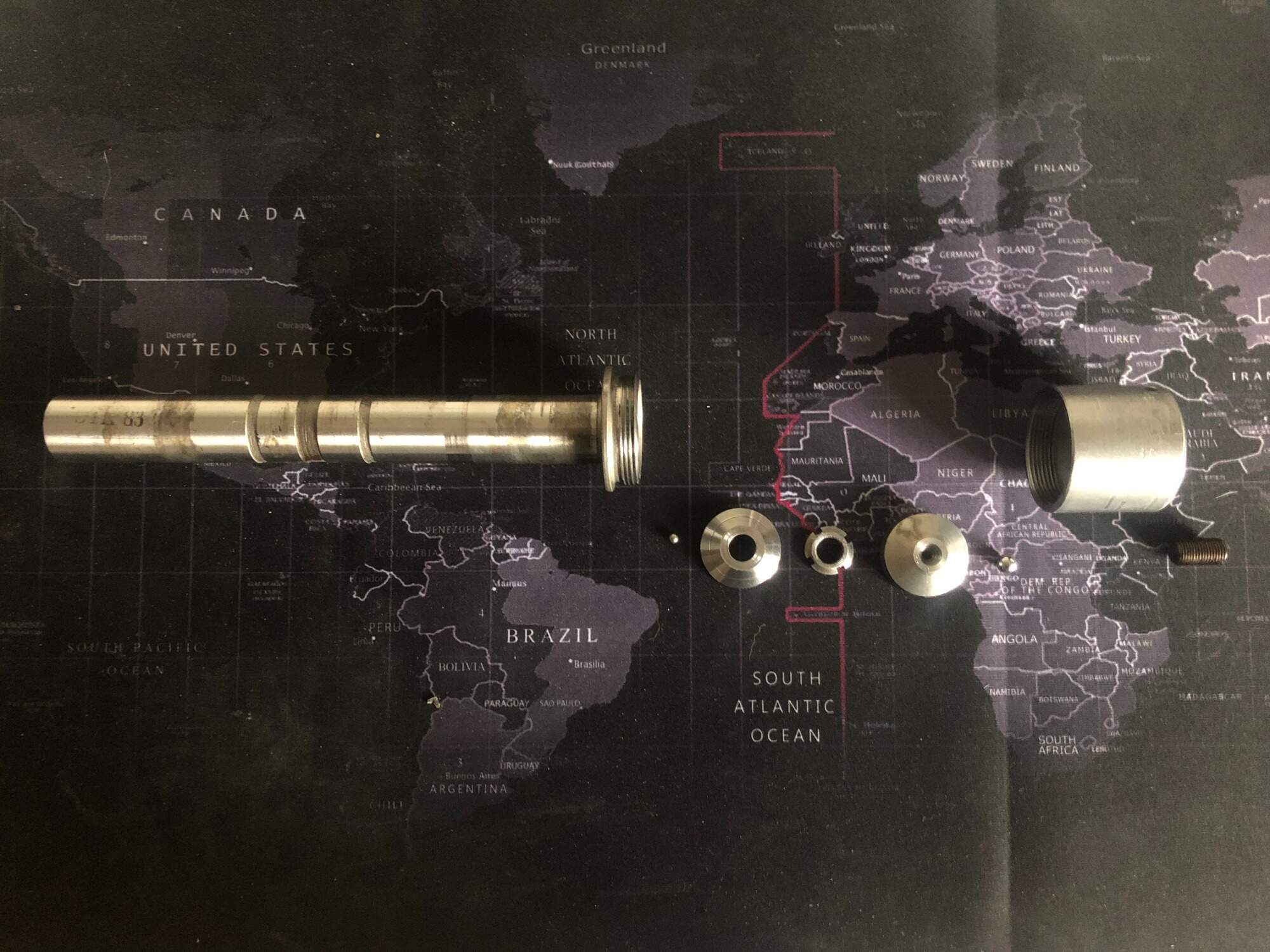

Zatím ti posílám několik fotek prodloužení šroubu pro kuželové pravítko a skicu tady ...
Kdyby jsi na něm potřeboval něco doměřit dej vědět. Až se dostanu k dalším tak zase pošlu.

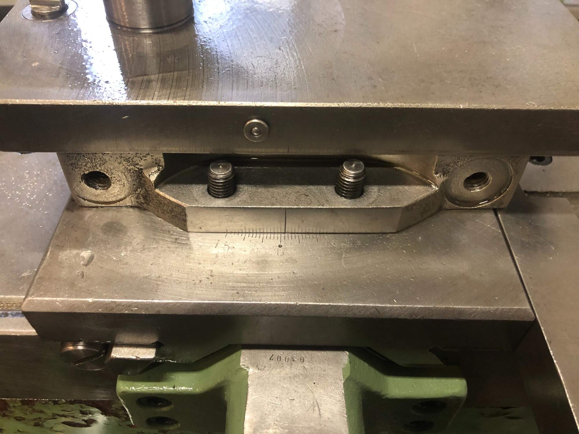

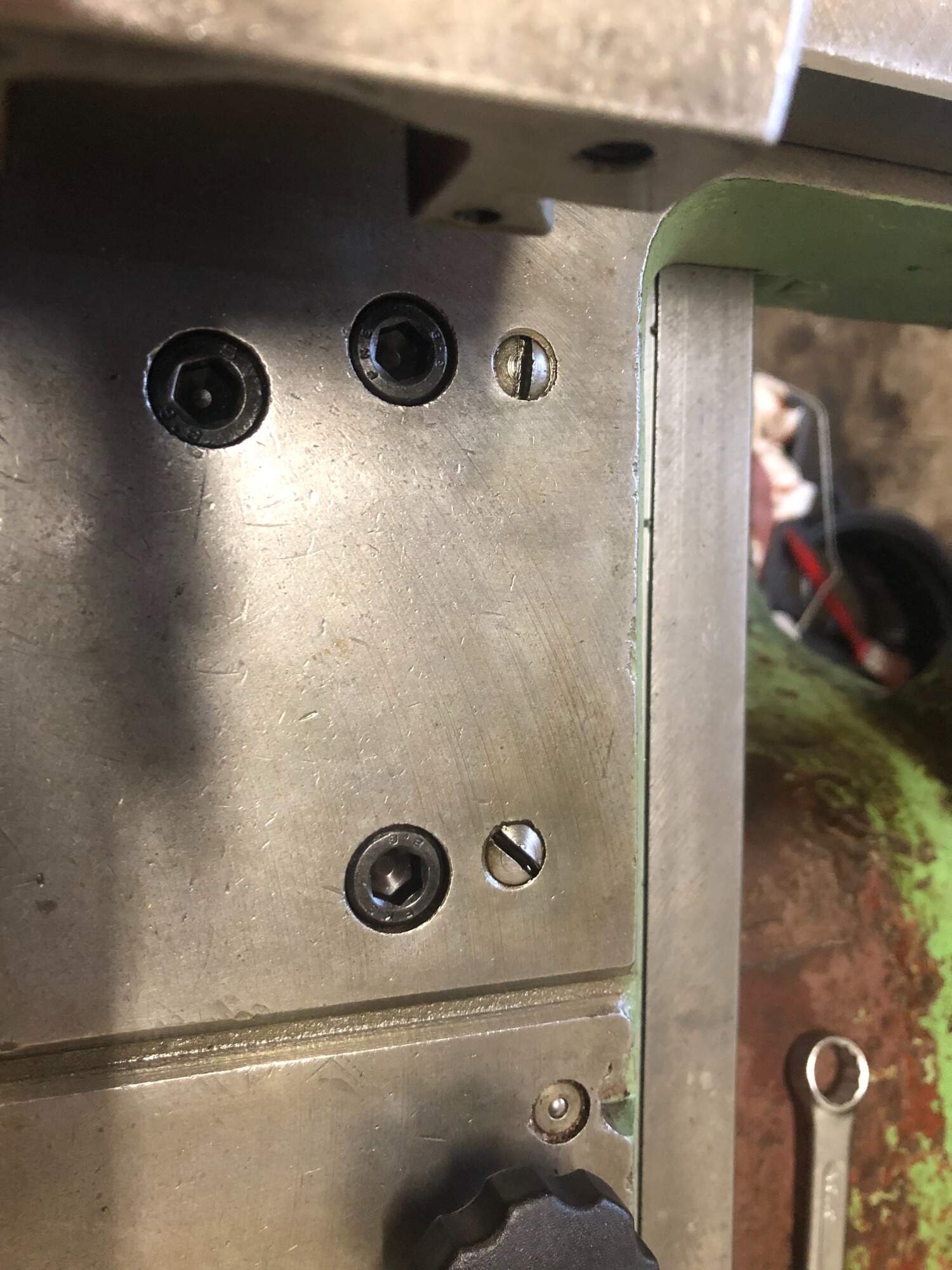

A zároveň mám dotaz. Na co jsou ty závity v příčném suportu (zaslepené červíkem)? Je mi jasné že před nožovým suportem je to na pohyblivou lunetu, ale na co ta sada závitů za nožovým suportem?
A taky nemám tušení na co jsou ty dva závity z boku nožového suportu. Ty jsem neměl ani zaslepené...

Veľmi pekne ďakujem, áno budem potrebovať aj tú druhú časť, do ktorej sa toto predĺžnie upína (tá čo tvorí zadné ložisko)
Pokiaľ si pamätám, tam sa upína nejaká časť kopírovacieho zariadenia.
V tých dierach boli úchyty na ochranný kryt. Asi nie veľmi podarený, lebo som ho videl asi iba raz aj to na nejakej fotke z inzerátu odložený bokom.

ty závity s červíky jsou pro příčný otočný doraz, tak jak to má S 28 nebo S32, do děr na nožovém suportu se může přišroubovat závěs pohyblivého krytu. Závěs má tvar pantografu, ale jeho boční ramena jsou v polovině spojena kloubem, takže je možné širší nastavení polohy krytu, ten je navíc na závěsu otočně.
Děkuji za odpověď. S tím krytem si to dovedu představit. A taky to jak to bude praktické. Asi proto se to v podstatě nikde nezachovalo a dokonce jsem nenašel ani nikde na fotoMílap píše: ↑24. 3. 2024, 9:58 Pěkný večer,

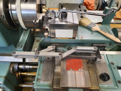

Akorát s těmi červíky a otočným dorazem příčného suportu mi to není jasné. Nebyla by nějaká fotka? Klidně zmíněného S28 nebo S32.
Já mám totiž ten otočný doraz na čele suportové skříně. Na fotce níže v červeném kolečku. V modrém kolečku je pak protikus přišroubovaný na příčný suport, který také mám ale na foto zatím není namontovaný. Zmiňované červíky jsou ve žlutých kolečkách (jeden se teda vloudil v modrém kolečku
Včera jsem začal rozebírat a čistit to pravítko. Už byl nejvyšší čas. Kromě klasického hegeše už začínalo reznout. Asi od toho jak se do něho dostane emulze. Jinak těch věcí v tom zbytku co ti chybí je hromada a nechávám si to na konec. Jen jsem do toho zatím nakoukl a zjistil že mi tam chybí x ložiskových kuliček. Ostatní ale na první pohled vypadá že tam v té stoleté vazelíně je.zverodoktor píše: ↑23. 3. 2024, 9:44
Nicméně mám k tomu pravítku pár dotazů.
Je nějaká možnost jak do budoucna eliminovat to aby se do něho dostala emulze a zase začalo reznout? Bohužel není uplně stavěné na to že by se sundavalo nebo nandavalo.
Pravítko by se k suportu mělo přišroubovat 4 šrouby M10 a má na sobě dva kolíky. Nicméně v suportu mám sice čtyři závity pro zmíněné šrouby, ale díry na kolíky ne. Řešit? Neřešit?
Při používáni je mi jasné že se pravítko "zapne" dotažením dvou šroubů na "kameni". Nicméně je potřeba něco dělat na soustruhu? Někde jsem se tady na fóru dočetl, že se musí "odbrzdit suport". Netuším jak tady v tomto případě to udělat na SU32. Tak bych nerad něco zkurvil hned při prvním použití pravítka.
Stupnice se stupni je dost vybledlá. Původně byla asi černá jako štítky u ovládacích pák. Stupně jsou do ni naštěstí vyryté. Nicméně je nějaká vyzkoušená metoda ať nevymýšlím vymyšlené jak to opět zvýraznit aby byla lépe čitelná?
Výhledově ještě budu asi otravovat s tím zadním držákem. Ten zase nemám originál já a ten co k tomu někdo vyráběl se mi zatím moc nezdá.....

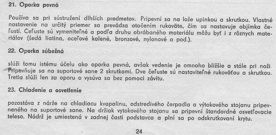

Pěkný den,

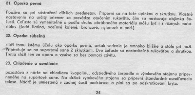

tak jsem nahlédl do manuálu pro SU32 a našel, že pohyblivá luneta se připevňuje na podélné saně suportu dvěma šrouby, takže závity s červíky umožňují ustavit lunetu ve třech pozicích. A pak jsem zalistoval v paměti a našel i nosič krytu, tady je.

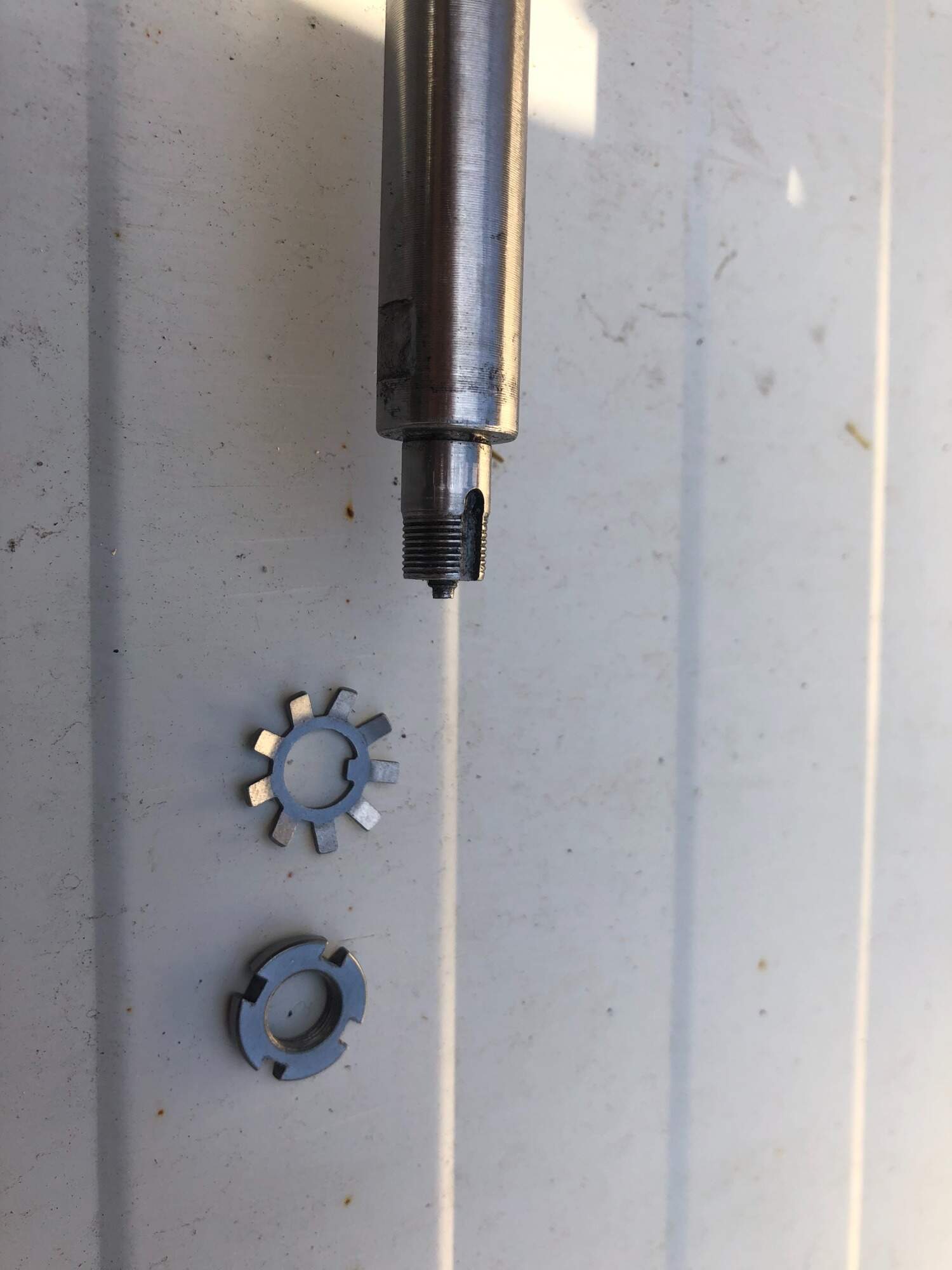

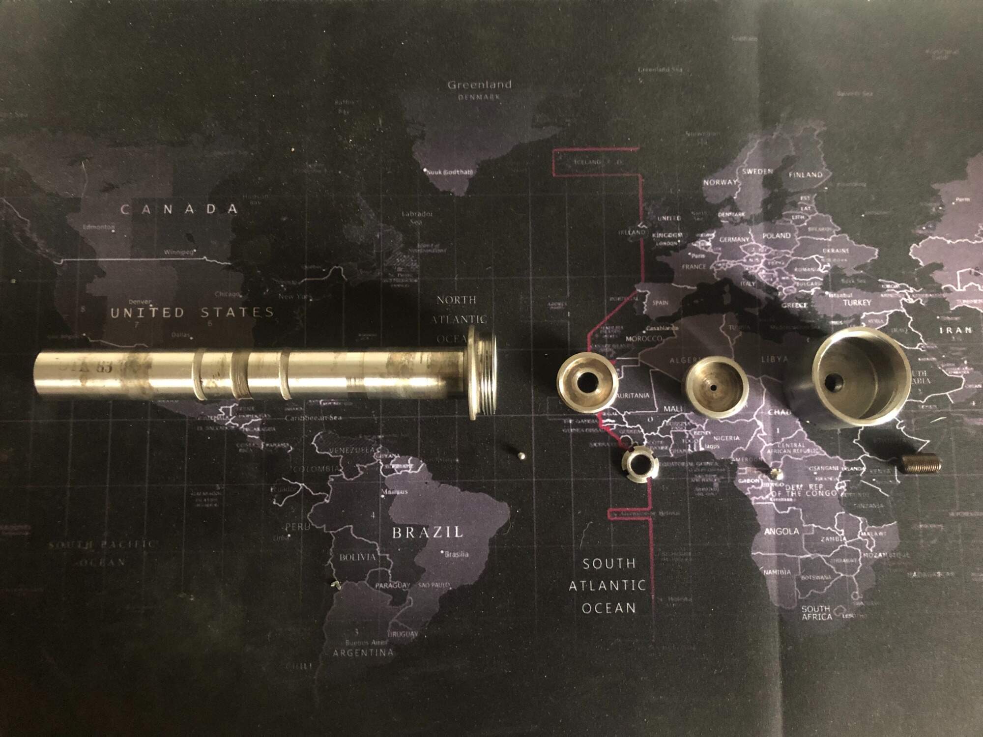

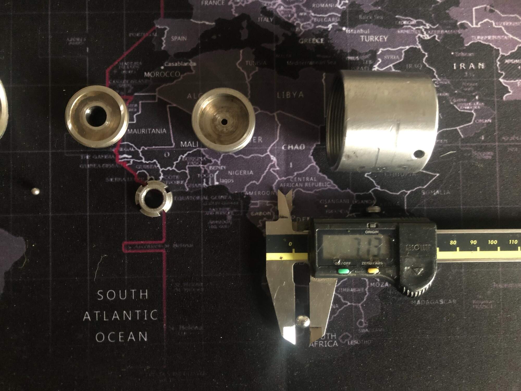

Zatím posílám pár fotek. Je to vše co potřebuješ oměřit nebo potřebuješ i ten "kámen" který je na této trubce a jezdí v pravítku?zverodoktor píše: ↑23. 3. 2024, 9:44
Těch malých kuliček je tam hafo, po celém obvodu. Ty musím také koupit, měl jsem jich tam tak polovinu. A matice tam budou asi dvě. Jednu jsem dostal našroubovanou na tom prodloužení viz. foto o několik příspěvků dříve.
