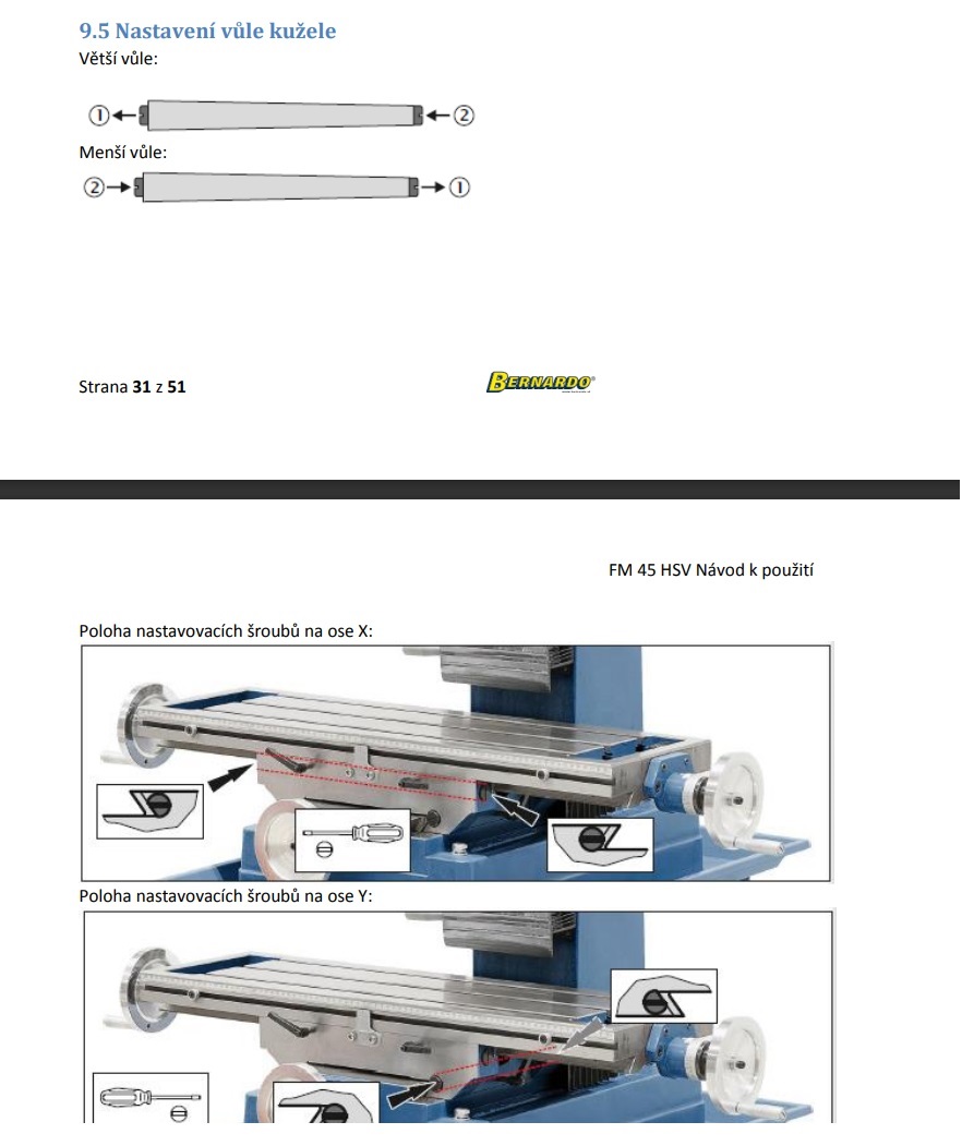

Par hodin som skusal DRO s hodinkami aj vyhladavacom hran. Pride mi, ze DRO aj pravitka su asi v poriadku, skor by som to videl na nejake vole v krizovom stole. Os X ma o dost mensiu volu ako os Y. Ak hodne zatlacim v smere X na DRO sa to pohne asi o 4 stovky, kdezto pri osi Y celkom lahko pretlacim +/- 10 stoviek.

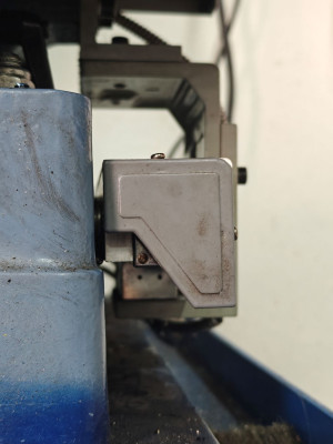

ViloM píše: 7. 5. 2024, 9:43Pravitka su osadene celkom dobre, odchylka neprekracuje 1 desatinu aj to len paralelne (mohol by som to osadit lepsie,ale je dost mozne ze to asi nebude mat vplyv).
Nerozumím tomu jak to měříš. Můžeš to vysvětlit?
ViloM píše: 7. 5. 2024, 9:43Asi este skusim trochu pritiahnut kuzel na vymedzenie vole pre os Y.
Potom este, ak pouzivam vyhladavac hran tak to meria +/- 2 stovky (X aj Y).
Tomu taky nerozumím - stůl vystavuješ kuželem?

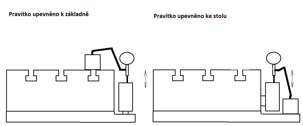

Díky za obrázky ale u orázku 2 level dial indikátor asi není úplně správně.
Je u něj šipka s vertikálním posuvem i zde by se mělo měřit horizontálním posuvem a není zde naznačeno měření výchylky - zde dle obrázku asi pupito - horizontálně v kolmém směru na posun.
3. Díky za obrázek - je to asi chyba přakladu - vystavují se klíny ne kužely - proto mi to nebylo jasné.

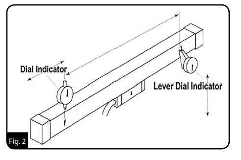

ten obrazok asi nie je uplne najvhodnejsi. pozri: https://www.team358.org/files/mechanica ... Manual.pdf
strana 7

No nevím na straně 7 o měření toho moc není jen na straně 6 obrázky 16 a 18 je podle měření jen v jednom směru - vzdálenost pravítka od stolu.
Tedy to na co jsem upozorňoval s tím pupitem.
Měření souběžnosti vedení stolu a pravítka tam není.

Strana 6 v manuale, strana 7 v prehliadaci pdf, ale ano myslel som tie obrazky.
Nejak nechapem ako by sa to malo inak merat ako z boku a z vrchu/zdola pravitka.
ako by malo vyzerat to meranie?

Tak jsem se teda juknul na to pdfko, vzdyt je tam uplne vsechno nakreslene, nejak nechapu :shock:
No soubeznost jak tomu rikas je tam taky, magnetickej stojanek s hodinkama placnes na stul, opres je nejdriv svisle, posuvem stolu prejedes hodinkama pravitko, posunes ve šroubech. Pak se vratis, opres je vodorovne o pravitko a zase prejedes posuvem stolu. Podlozis opet na nulovou vychylku. Nekolikrat to prekontroluses az uz s nicim nemusis hybat. Snimac na jednom konci seridis sparomerkama na dany odtrh a aby byl paralelne s pravitkem. Prejedes suportem na druhy konec pravitka, mel by byt zase na sparomerky stejne daleko a furt rovnobezne. Tohle udelas u vsech pravitek, pokud nejsou vadna, musis se vzdy podle dro trefit na flek bez ohledu na vuli ve stolu, ve sroubech, v čiňanovi :lol: Vic polopaticky uz to neumim :roll:

Jo tenhle postup je samozřejmě O.K.

Takhle

ked mam pravitko pripevnene k stolu tak sa to asi neda inak merat ako na obrazku v pravo, ci?

Dnes som nastavoval pravitko osi X, cinsky inzinier sa neobtazoval odstranit nalepku na strane co sa prisrobuje k stolu (robilo to 0,1 mm). po nastaveni ako si to uz pisal (a ako som si tiez myslel ze by sa to tak malo robit) to funguje OK.
Os Y bude o dost zlozitejsia, Drziak na tele frzky vyzera byt nie uplne kolmy a je asi z nejakej alu zliatiny 8mm.
Skusim spravit z hliniku sikme uchytenie na telo frezky a drziak snimaca z ocele 10mm.
