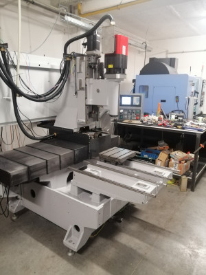

Áno od Radka je ten Brother... A dám ten motor aj za 150e... Mne je nanič... Však ak bude záujem stačí napísať...

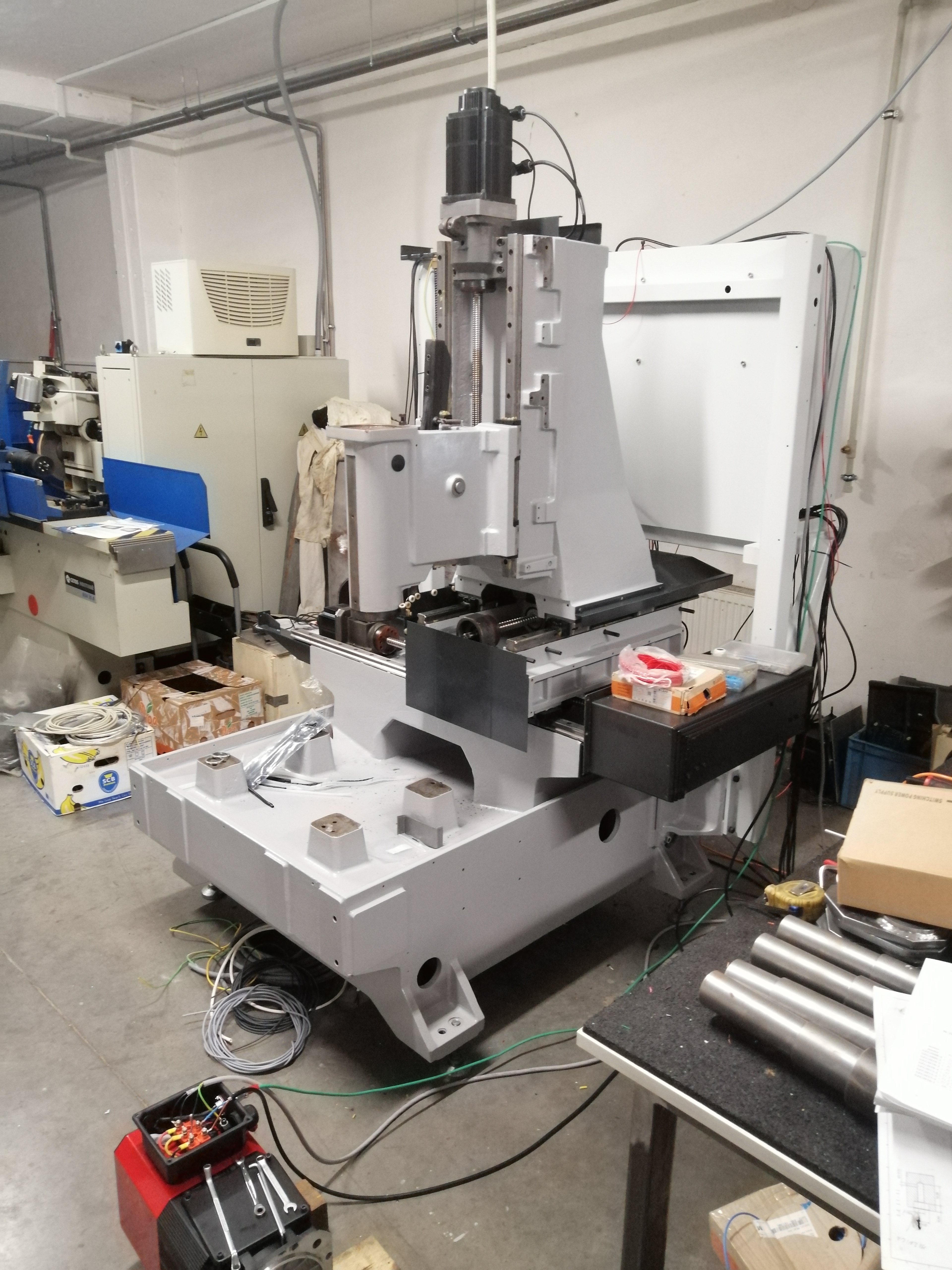

Zatiaľ som na tom takto...

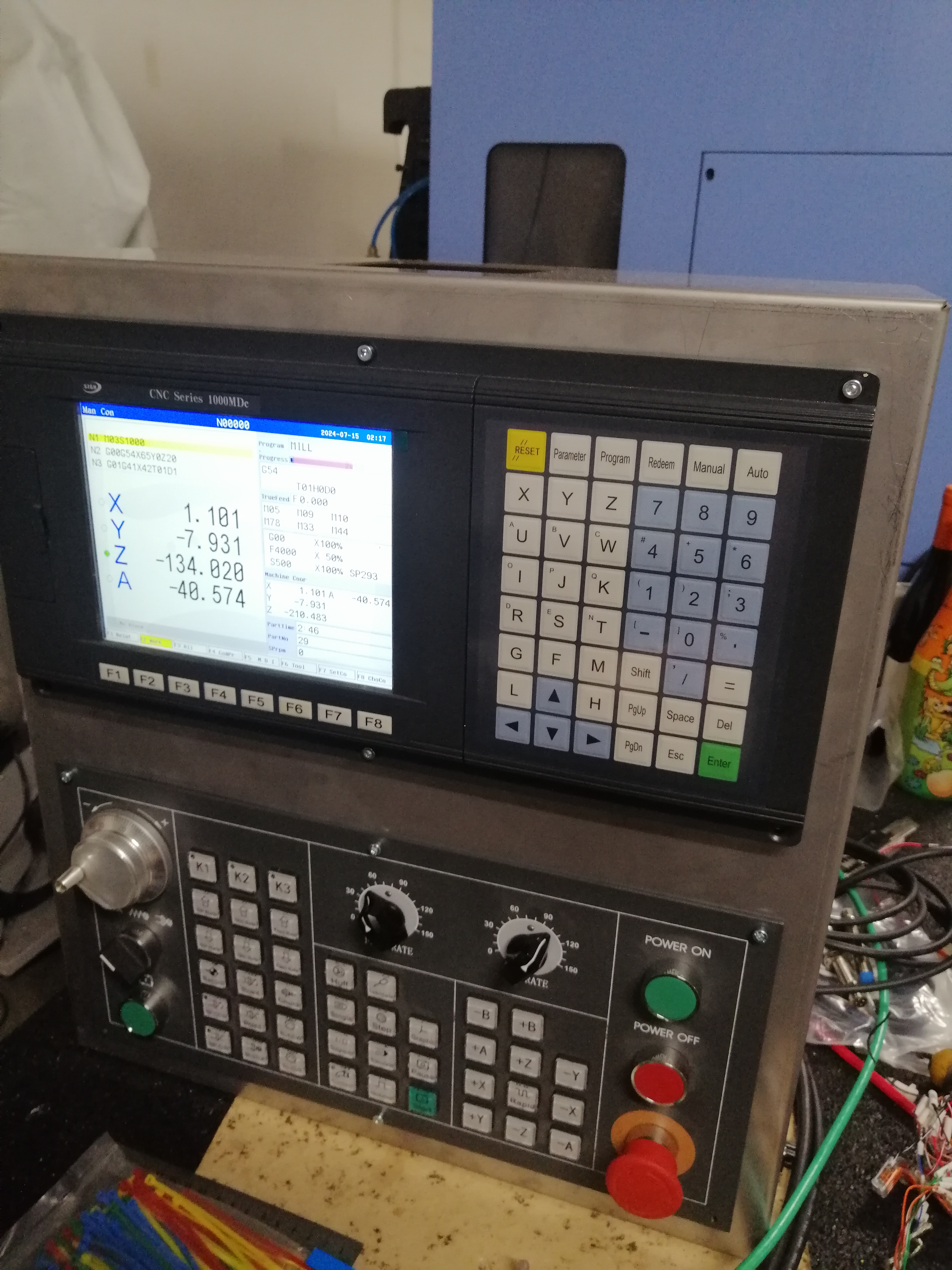

Všetky osi spojazdnene, dal som vsade 1,5 kW absolútne serva, na Ztku aj s brzdou...
Riadenie už mám predbežne zapojené, takze už sa stroj pohybuje...

Holej stroj ( obnazeny vodlitky ) = orgasmus :D Kolik to ma pricnej posuv 300 nebo 400 ? A stul ne v kuse, ale 2 palety ? Diky za info ! Moc se mi libí !

Tie červené dorazy na X osi si vyrábal alebo sú ešte pôvodné?

14. 7. 2024, 8:51
Dorazy sú pôvodné...
X posuv je 700 a y 300... Áno, má dva stoly na liatinovom ráme, ten ma ešte čaká...

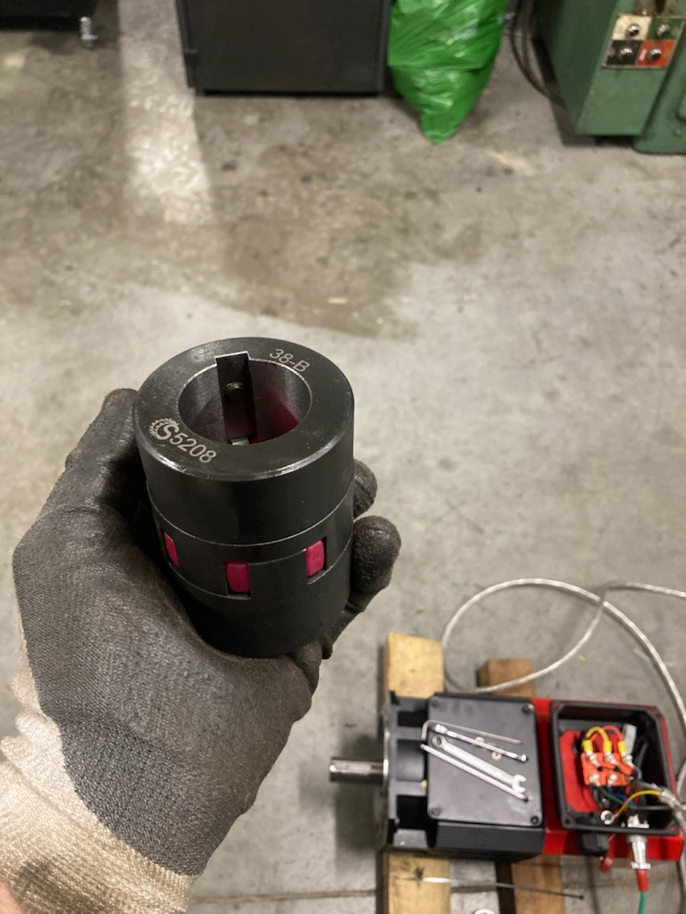

Tento týždeň chcem osadiť vretenovy motor, a skúsiť ako beží vreteno... Spojka už pripravená, ešte urobiť prirubu na motor a testujem:)

Motor ináč už nahodený, konečne už zrestaurovana paleta so stolami..

Vypadá to dobře :wink:
(Doosan spotted :D )

Krásná čistá práce. Co to je za lak? polyuretan?

To Meki... Áno polyuretan
