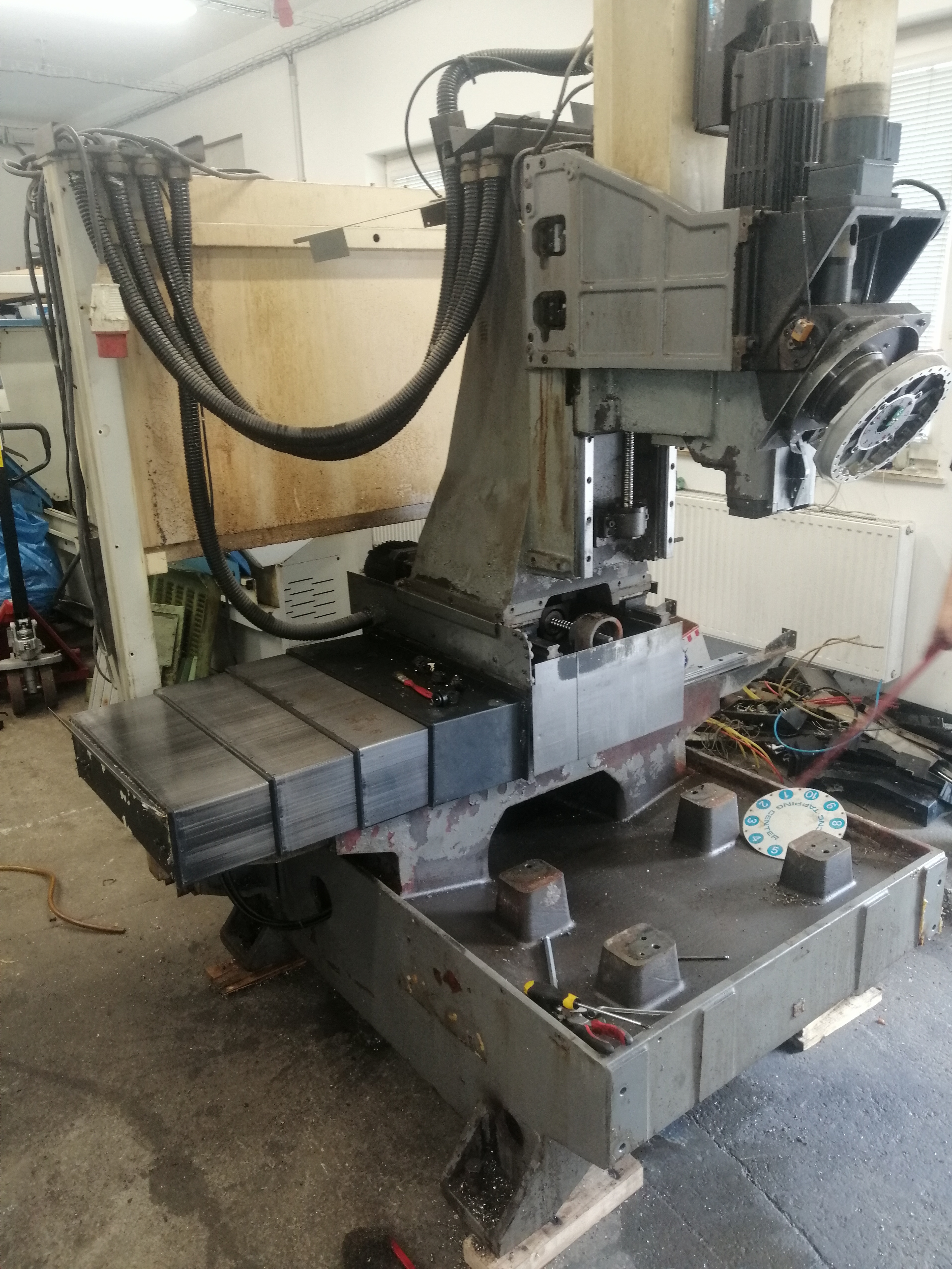

Zdravím... Pracujem na retrofite Brothera, postupne uverejním fotky ako som na tom...

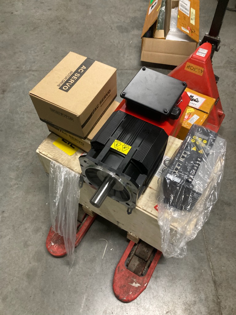

Dával som novy riadiaci systém, všetky serva aj drivery aj nový vretenovy motor s driverom... Sanyo denki serva aj drivery mi všetky ostali, ak by mal niekto záujem, veľmi lacno ich predám...
Na prvej foto je stoj keď som ho kupoval, kapotáž sa zhodila... A paleta s dvoma stola my sa zložila..

5,5 kW spindle servo motor od szgh

To je do 8000 otacok... Na stránke szgh to majú pod servo spindle systém

Tak je väčší... :) bol tam originál 3,1kw 6000 otackovy... Ale vojde tam, tak som sa rozhodol ze radcsej dám silnejší... Dal som aj na Z osu o dosť silnejšie servo, aby to potiahlo bez problémov aj váhu toho motora... Ma 57 kg, ten predtým mal tak 35... Ale myslím ze bude ok..

to Mekki... Menil som ho preto, lebo drivery sú riadené analógovo - 10+10voltov... A keď som to kupoval, už bola začatá prerabku na Linux cnc, čiže nebola tam už riadiaca doska, a ja neviem o Linuxe nič, tak vlastne som vedel ze budem musieť dat nove riadenie... Tak keďže som menil všetky serva na osách, tak už som vymenil aj vretenovy motor... Nevedel by som riadiť pomocou tých starých driverov... Aj som písal kde komu, aj tu na fóre, ale... Proste keď už som riešil nové riadenie, a mal som to rozobrate úplne...
