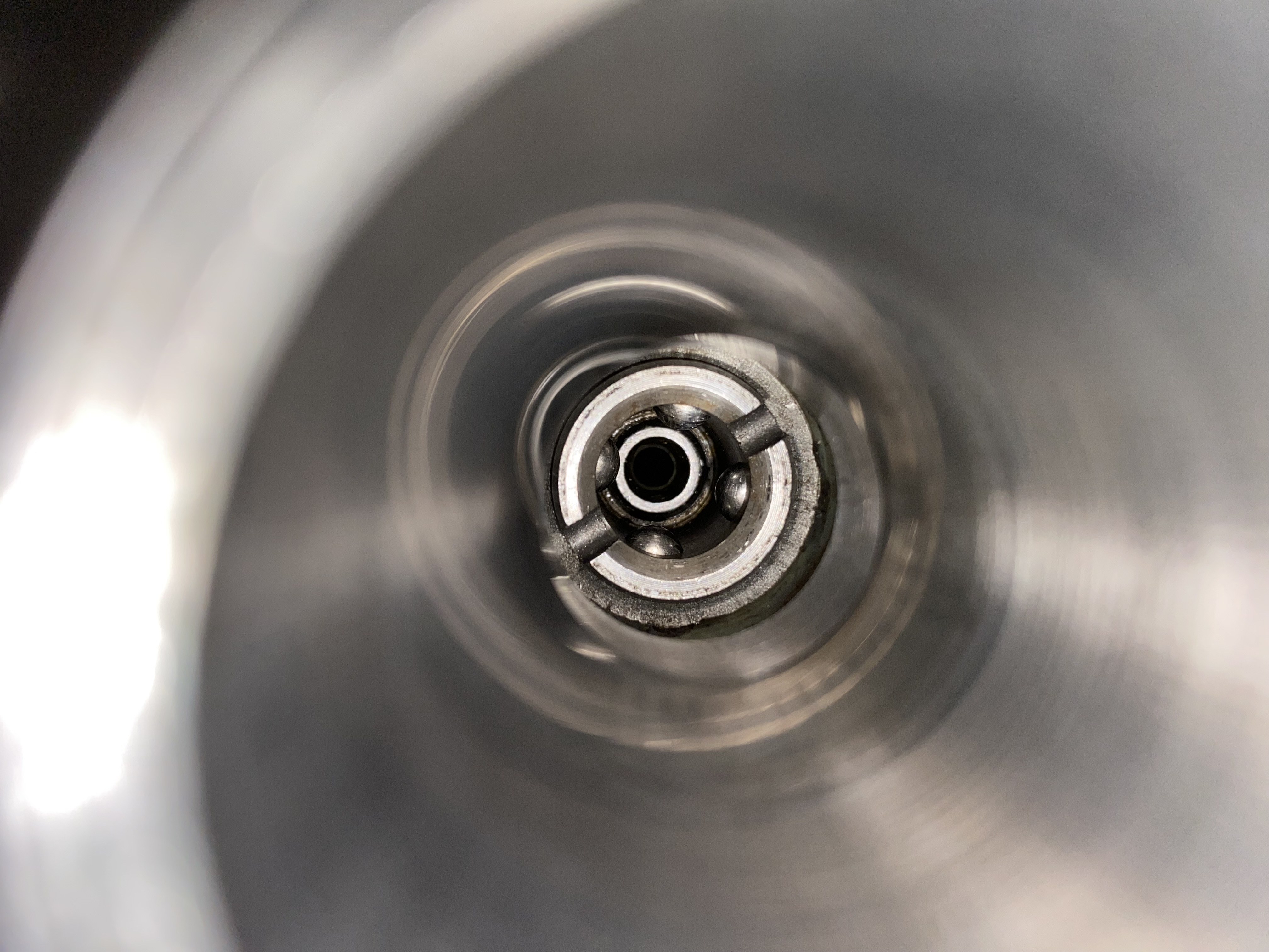

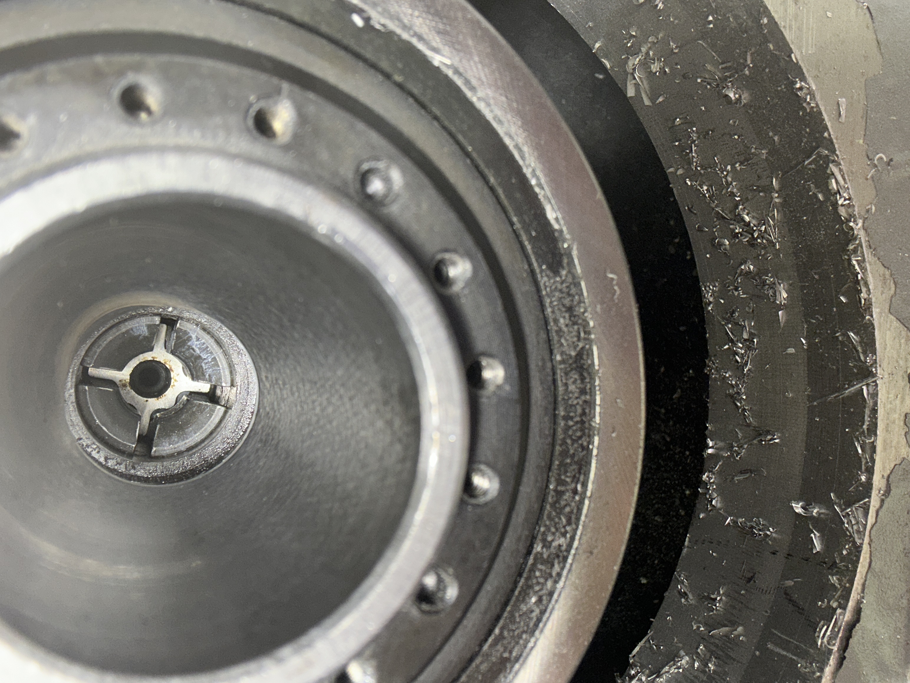

koukal jsem přes mobl co je uvnitř kužele a tady je fotka. Mohl by mi někdo vyjasnit, jak to vlastně funguje?
Předpokládám, že když pustím do válce vzduch, ten zatlačí na píst a ten vytáhne ty 4 packy, které když vypnu vzuch, tak pružiny vytáhnou dovnitř, čímž se kužel zaaretuje v díře a celé to drží pohromědě.
Naopak, když je tam nástroj, tak vzduch opět zatlačí na ty pacičky a ty pustí ten čepíka tlak vzduchu by to měl vytlačit ven? Nebo je tam nějaký jiný měchanizmus jak se to uvolňuje?
Kolega má stejné vřeteno i kužely a nemá prblém. Buď tedy mám něco špatně nastaveno nebo slabý vzduch nebo je něco jinak seřizeno od výroby. Na nic jsem nešahal, tak nevím zda není třeba něco s tou vtahovací kleštinou udělat.
Uvažuji správně nebo jsem na omylu?
Díky

Když vidím tu dutinu. Nemáš náhodou pri sobě tušírovací barvu? Namazat kužel nástroje a vyzkoušet kužel vřetene jestli je v pořádku?

já mám teda vřeteno trošku větší 40ku, ale já mám v ose té kleštiny dutý (pro ofuk vřetene) šroub, který tlačí na "hříbek" upínače a tím to vytlačí a vypadne, když ten šroub vyšroubuju, tak to ten nástroj nevytlačí - sám od sebe jen otevřením kleštiny nevypadne
neměl jsi tam v té ose taky něco takového co by třeba vypadlo?

Já mám vřeteno HSD a tam vnitřní mechanismus vytlačí nástroj zhruba 2mm z vřetene( jak popisuje Ras.....po dlouhém obrábění je to šlupka...ale mám ATC měnič nástrojů a nikdy se nestalo že by nástroj nevylez.....mám senzor tlaku takže pokud padne tlak po 5 baru stroj se zastaví.....při 5 barech atc funguje taky....jen to trvá dýl.....
Ovladani 7 bar, ofuk 4 bary
ale mechanismus mám jiný než ty

no právě já měl za to, že to tak nějak funguje, že něco do toho musí ťuknout aby to vyskočilo. No nic jsem nikdy nenašel a dělá to tak od začátku, takže buď chya výroby a něco tam bylo a není a nebo... nic mně už nenapadá.
Musím to lépe nafotit, protože s mobil tam prd vidím.
