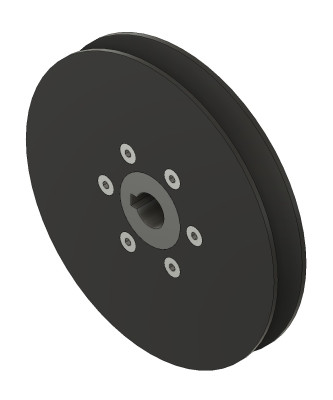

Klínová řemenice z POM-C

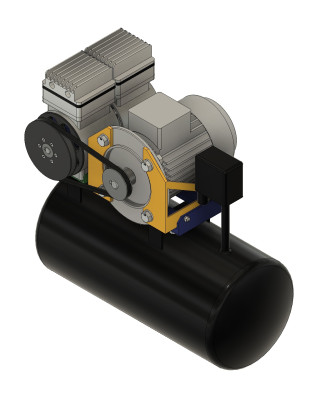

Thomeeque píše: 12. 11. 2024, 12:58 ... já nicméně trochu řeším i váhu. ...
Řemenice na kompresor, která slouží i jako setrvačník přece není na škodu.
Příspěvky: 9575
13. 11. 2024, 2:16
picom píše: 12. 11. 2024, 5:55 Jak plánuješ upevnit řemenice na hřídel?
Nějak takto:
Milan199 píše: 12. 11. 2024, 7:25
Rozumím, problém je, že původní motůrek měl 5kg, já ho nahrazuji poctivým litinovým S1 motorem (navíc přírubovým, patkový jsem za rozumných podmínek nesehnal) a s pomocnou konstrukcí a další bižu je to i s POMC řemenicí (která vychází kolem 300g) o 11.5kg těžší (motor samotný má 11.6kg).

Příspěvky: 6495
13. 11. 2024, 2:33
A ja si rikal, kdy bude cela vizualizace :lol:
picom
Příspěvky: 2347
13. 11. 2024, 2:46
Paráda jak to máš namalovaný. Já celý den bojuju s PC abych si namaloval kus plechu pro laser.
Příspěvky: 9575
13. 11. 2024, 3:16
picom píše: 13. 11. 2024, 2:46 Paráda jak to máš namalovaný. Já celý den bojuju s PC abych si namaloval kus plechu pro laser.
No jo, tréning dělá mistra (a taky mi to chvilku trvalo :)). S realizací by to mezi námi asi bylo opačně :lol: Každopádně díky za pochvalu! Jestli cheš s něčím helfnout, dej vědět.
Charon píše: 13. 11. 2024, 2:33 A ja si rikal, kdy bude cela vizualizace :lol:
Příspěvky: 6495
13. 11. 2024, 3:18
Thomeeque píše: 13. 11. 2024, 3:16
Pak se pochlub hotovkou :D škoda žes nesehnal patkáč, bylo by to o dost jednodušší vyrobit
Příspěvky: 9575
13. 11. 2024, 4:03
Charon píše: 13. 11. 2024, 3:18 Pak se pochlub hotovkou :D škoda žes nesehnal patkáč, bylo by to o dost jednodušší vyrobit
Jednodušší, prostorově úspornější a o nějakých 2-3kg lehčí. Chvíli jsem poptával a nic. Pak jsem jel do Čech, tak jsem mrkl na bazoš, co je zrovna k mání, a těch přírubových s jinak ideálními parametry tam bylo docela hodně (asi standard z nějakých čerpadel..?), patkových nula (teď už tam koukat nebudu :D). Neva, pochlubim :) T.
Naposledy upravil(a) Thomeeque dne 14. 11. 2024, 10:20, celkem upraveno 1 x.
Mr. MR
Příspěvky: 830
14. 11. 2024, 6:51
Jak se dívám na ten obrázek:
podle mne lze udělat pod motor velké L s výztuhama a dírou pro hřídel, které by jedním ramenem leželo na základně. Vykuchat do Lka nebo do základny oválné díry lze i vrtačkou a pilníkem (opruz, vím) a pak můžeš šponovat klidně o 5 cenťáků. Proč ty úchyty vymýšlíš do boku nechápu, zdá se mi to nepraktické. Lko složíš z tlustého plechu, klidně to uvalíš vlexou a svaříš, nebo necháš ustřihnout a ohnout. Díra pro hřídel klidně flexou štvercová :twisted:, stejně ji za řemenicí neuvidíš :lol:

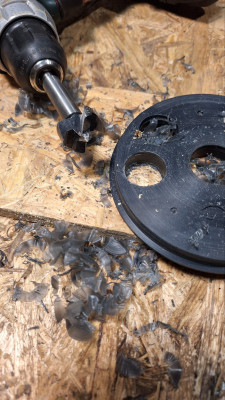

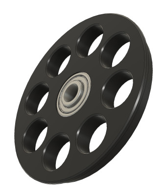

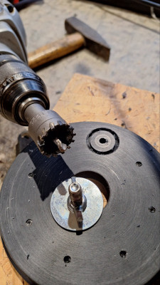

Vrátil bych se ke svému offtopicu, potřebuji vyvrtat těch osm děr fí 26, chtěl jsem to zkusit korunkovým vrtákem na kov alá zhruba toto, bojím se, že se to bude tavit, čím mazat, prosím? Případně mám ještě nějaké vrtáky na dřevo a stromečkový vrták (tam bych ale musel jet ze dvou stran a nevím, jestli by to vyšlo.. chystám se jím pak srazit ty hrany btw.)
Dík, T.

S pomc nemam skusenost, ale plexi plexi sa mi viac osvedcil sukovnik

Zkoušeli jste to vrtákem ?

Zrovna včera jsem vrtal 32mm díry do POM-C desky 12mm. Měl jsem 30ku vykružovák korunku bimetal. Udělal jsem si 3mm vrtáčkem střed, pak vzal korunku a pomalou rychlostí projel asi na 10x díru 30mm, zalepovalo to zuby a bylo nutný to čistit. No a pak jsem vzal 32ku vrták a projel to načisto ručně vrtákem. Dej bacha, POM má takovou vlastnost, že vrták do toho vletí jak do másla. Nemazal jsem ničím, na obrábění to je super matroš.
Příspěvky: 9575
16. 11. 2024, 4:59

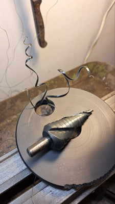

Udělal jsem pokus:
- korunkový 25mm - zhruba ve 2mm hloubce se přestal nořit dovnitř, ani když se hodně zatlačilo (byl vyčištěný), akorát se to začalo pálit, zjevný důvod jsem nenašel (teoreticky to může bých aušus, je to levná čína, moc jsem nepátral, používal jsem ho poprvé).
- stromečkový ...-26-... - zaprvé má příliš krátké stupně, takže bych tu díru měl v prostřed o stupeň užší (to by nevadilo), nicméně je hlavně strašně žravý, jak se zakousl, bral hodně velkou šponu, neuměl jsem to kontrolovaně zarazit, vždy jsem skončil s anténami.
- sukovník 25mm (s předvrtáním 6mm vrtákem) - tím to jde, povrch není nic moc, ale akceptovatelný, asi je to vítěz (ale dnes už tomu dám pokoj).
Tom Dvk píše: 16. 11. 2024, 1:10 Zkoušeli jste to vrtákem ?
Ano, to vše jsou vrtáky. Jestli se ptáš na klasický do kovu, tak tento rozměr nemám, končím někde na 14mm.
T.
Naposledy upravil(a) Thomeeque dne 17. 11. 2024, 8:34, celkem upraveno 1 x.
jean
Příspěvky: 1268
16. 11. 2024, 5:19
Bacha, POM je potvora, aj ked zdaleka nie taká ako silon. Ak ho nemáš dobre upnutý, tak ho rado vycucne do vrtáka a bud to spraví "anténu", alebo skurví obrobok. Silon vycucne takmer určite, ten je húževnatý až nezmyselne. Vrtať ide dobre klasickým HSS vrtákom. Mazať bud emulziou alebo liehom.
