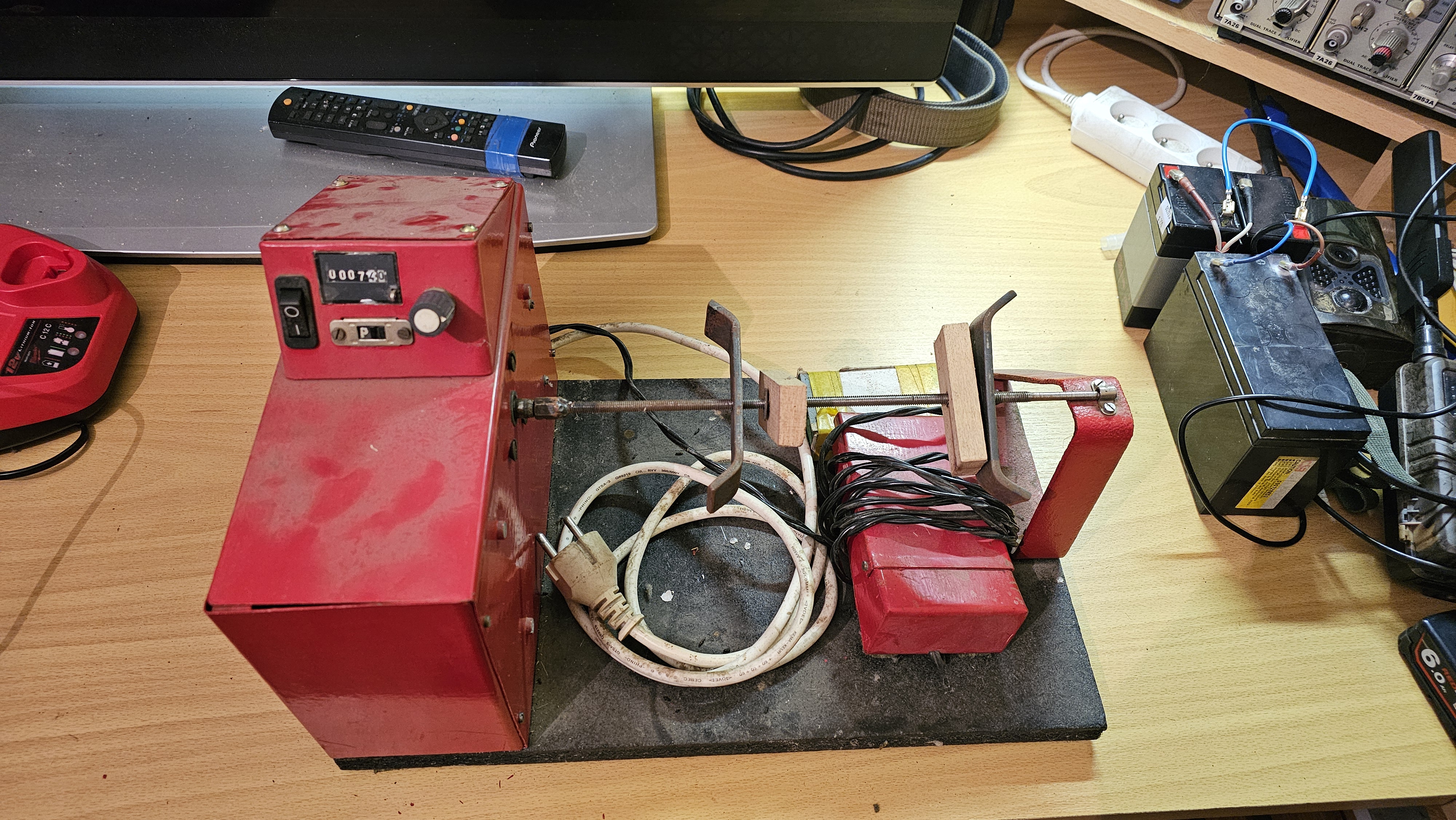

Jsem vypátral pod stolem svou navíječku, to mi bylo tak 13, když jsem jí dělal, podle toho taky vypadá :D ale i teď jsem jí zkusil a funguje. Trafo, stěračovej motorek, regulace otáček, L/P chod, a počítadlo nějaký elektrický co nejde vynulovat, tak jsem si psal na papírek číslo k jakýmu se musím procvakat :) spuštění nožním spínačem
DwPetr
Příspěvky: 5262
12. 12. 2024, 2:02
Takhle to nějak vypadalo, to bylo univerzální šasi abych to nemusel lepit jen navolno rozházený po stole. Bohužel už si nepamatuju parametry toho trafa, ty jsem si jaksi nepoznačil, ale co si tak matně vzpomínám, tak je to na sekundárech motaný symetricky, jak žhavení, tak anodový. A pak ještě něco pomocnýho, ale je to už tolik let, takže už si nepamatuju ani proč jsem to tenkrát dělal...

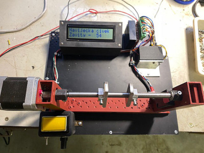

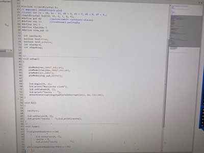

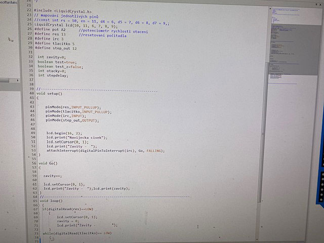

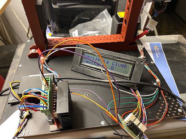

Sešlo se pár dnů, vyraboval jsem zbytky ze šuplíků, dokonce i bednu s odpadem a nakonec se zadařilo.
Základna textit se spoustou děr a tak je na něm plech z počítačové skříně. Driver ze šuplíku, ani jsem se nekoukal jak je nastavený, ale maká :lol: Krokáček taky, rámeček je ze silnostěnného hliníkového jeklu, trochu rozvrtaný ale jinak funkční. Pár kousků železa, jeden snímač a z elektroniky Ardu 168, LCD, tranzistor a pár odporů. Krabičky vytisknuté na míru.
Včerejší programovací pokusy se nějak nedařily, ale dneska to bylo za 10 minut hotové. :D
Jak s tím. Přidělám cívku, zmáčknu žluté tlačítko a motám. Rychlost motání reguluji poťáčkem a na směr otáčení je přepínač. Závity nuluji tlačítkem vzadu za displejem.
p.s. Měl jsem strach ze síly krokáče NEMA17, ale namotal jsem 150 závitů 1,1 mm drátem a naprosto v poho.
